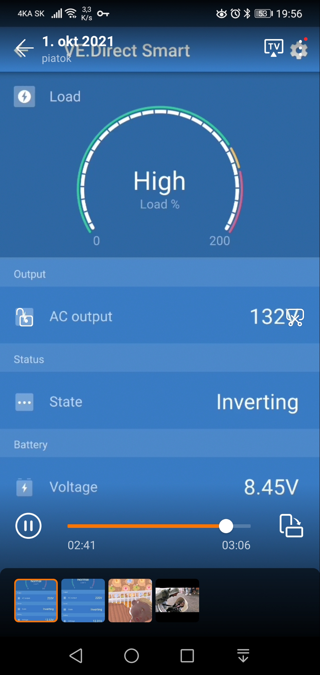

Znížil som výstupné napätie na meniči na 215V ale zázrak sa nekonal...

Já vidím na baterce 8.5V. Takže bych s tímhle měničem neházel flintu dožita řešil bych baterku nebo její připojení. Přeci jen to bude špička tak 100A.

To áno, len menič zahlásil overload. Keby zahlásil low battery... Skúsim prívodné káble skrátiť...luky píše:Já vidím na baterce 8.5V. Takže bych s tímhle měničem neházel flintu dožita řešil bych baterku nebo její připojení. Přeci jen to bude špička tak 100A.

Jasně že bude hlásit přetížení, protože při menším napětí potřebuje měnič více proudu a pak překroci to nastavené maximum měniče a vypne výstup, nebo hodně pak klesne výstupní napětí a za 4 vteřiny se vypne, stejně tak když budou tenké vodiče.Michael_jasom píše:To áno, len menič zahlásil overload. Keby zahlásil low battery... Skúsim prívodné káble skrátiť...luky píše:Já vidím na baterce 8.5V. Takže bych s tímhle měničem neházel flintu dožita řešil bych baterku nebo její připojení. Přeci jen to bude špička tak 100A.
Takže se tady zbytečně řešil měnič, když to akumulátor nedává, oni ty ledničky berou při rozběhu cca první dvě vteřiny 1Kw, což je cca přes 100A odběr z aku.

při jaké zátěži měniče má ta baterka sotva 8,5V??

Pri rozbehu chladničky cca 0,9-1 kw .....goodbie píše:při jaké zátěži měniče má ta baterka sotva 8,5V??

jestli ta baterka neudrží cca 2 vteřiny zátěž a spadne na 8,5V ihned při 1000W jak si dotyčný muže myslet,že je dobrá ??ta bude v prdeli zcela jistě,dobrá baterka by se takto nechovala,hledá se problém zbytečně tam kde není.
