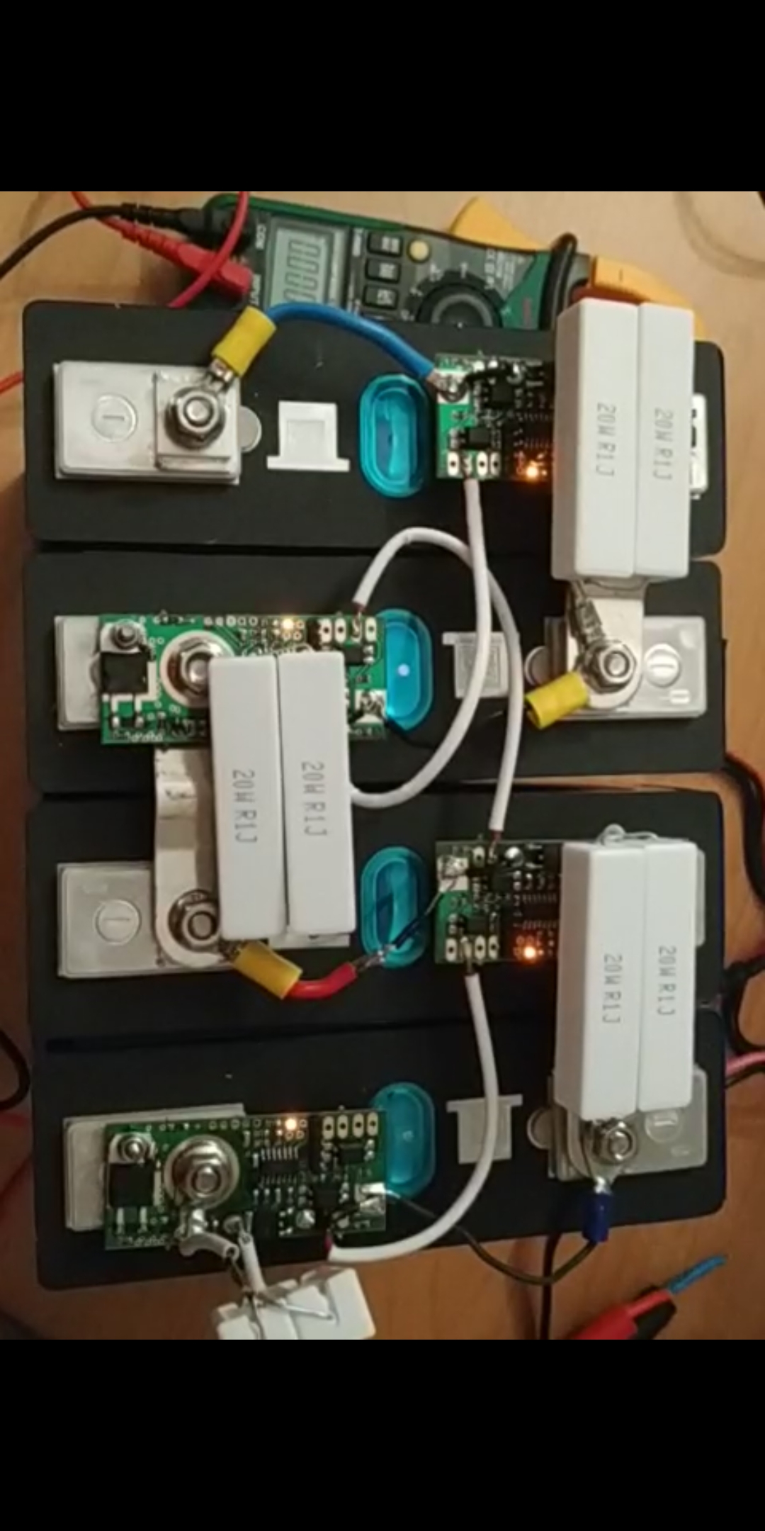

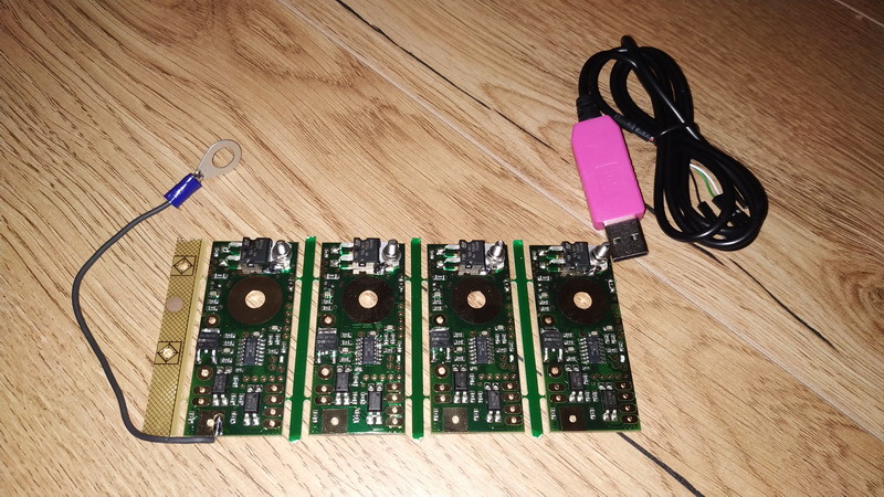

- SlezY83
- Příspěvky: 121
- Registrován: sob úno 02, 2013 7:01 pm
- Reputace:10
Re: Jaký typ BMS na LiFePo?
Tak včera jsem konečně dodělal BMSku na baterku.
Bohužel 2 články to nechtělo balancovat.
Podle návodu bylo psáno, že se má jednotka resetovat (propojení jednoho pinu s -), pak nastavit komunikaci - má se objevit "zablikání - světelný had", aby jednotky mezi sebou komunikovali.
To se mi nepodařilo.
Tak jsem to zkusil ještě jednou. U "-" jednotky provést reset. Po tom se z té jedné BMS jednotky začalo kouřit. Trochu panika, jak to rychle odpojit. Tak jsem odpojil a je s jednotkou (alespoň tou jednou) konec.
Tak přemýšlím, jestli je toto ta správná cesta - ta baterka je docela dost obdrátovaná...

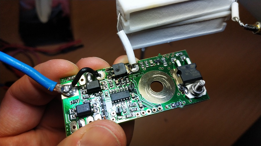

- SlezY83
- Příspěvky: 121
- Reputace:10
Já jsem to dal na další očko, protože to je spojené s tím pod.
Ale tady se veřejně musím přiznat, že jsem debil.
Počítal jsem si, že koupím 1R rezistor a dám paralelně a bude z toho 0,5R. No a nevím proč jsem do košíku hodil 0,1R.
Takže se mi včera těsně před půlnocí podařilo naplnit pátek 13....
Jeden shořel, druhý je "divný", přetí a čtvrtý snad OK, ale nikdo neví...
Takže buď 2 nové, nebo raději všechny 4 balancéry + pošta + nové rezistory...
To jsem teda nasranej. Nejhorší je, že můžu být nasranej jenom sán na sebe

- Reputace:962
Ohledně zapojení odporu má Shuty pravdu: Jde o to, že balanční proud 10A nechceš tahat tím slabým drátkem, jehož hlavní úlohou je přesné měření napětí. Proud 10A by totiž měření už příliš ovlivňoval.
Ovšem, tento drátek určitě není důvod, proč z balanceru uniknul pracovní kouř. Chyba bude jinde.
Ohledně přílišného "obdrátování", je potřeba zmínit, že ty přídavné balanční odpory jsou zde úplně zbytečné. 1A balančního proudu zcela stačí. 10A by mělo smysl u 1000Ah článků, nebo u baterie ze smetiště.
Osobně bych doporučil dát odpory pryč, pořádně si přečíst návod k balancerům a začít znova.
PS:
1) Tenhle systém jsem měl taky, pár fotek bude někde na začátku mého vlákna.
2) Nejedná se o "BMS moduly" ale o balancery.
3) Balancery jsou dobré, ale volitelný přídavný BMS modul je pekelný. Rozhodně není vhodný pro instalaci svépomocí.
Pro svépomocnou instalaci na baterku s menším počtem článků je určitě vhodnější některá z čínských all-in-one drátkových BMS, která spojuje funkci balancování, vzdáleného monitoringu a nouzového odpojení do jedné desky. All-in-one drátkové BMS sice mají také svoje mouchy, a některé situace neumí ošetřit, ale práce s nimi je výrazně jednodušší.
PS:

@shuty: už vím, jak jsi to myslel.
@youda: už jsem na to přišel, čím to bylo. Moje blbost.
