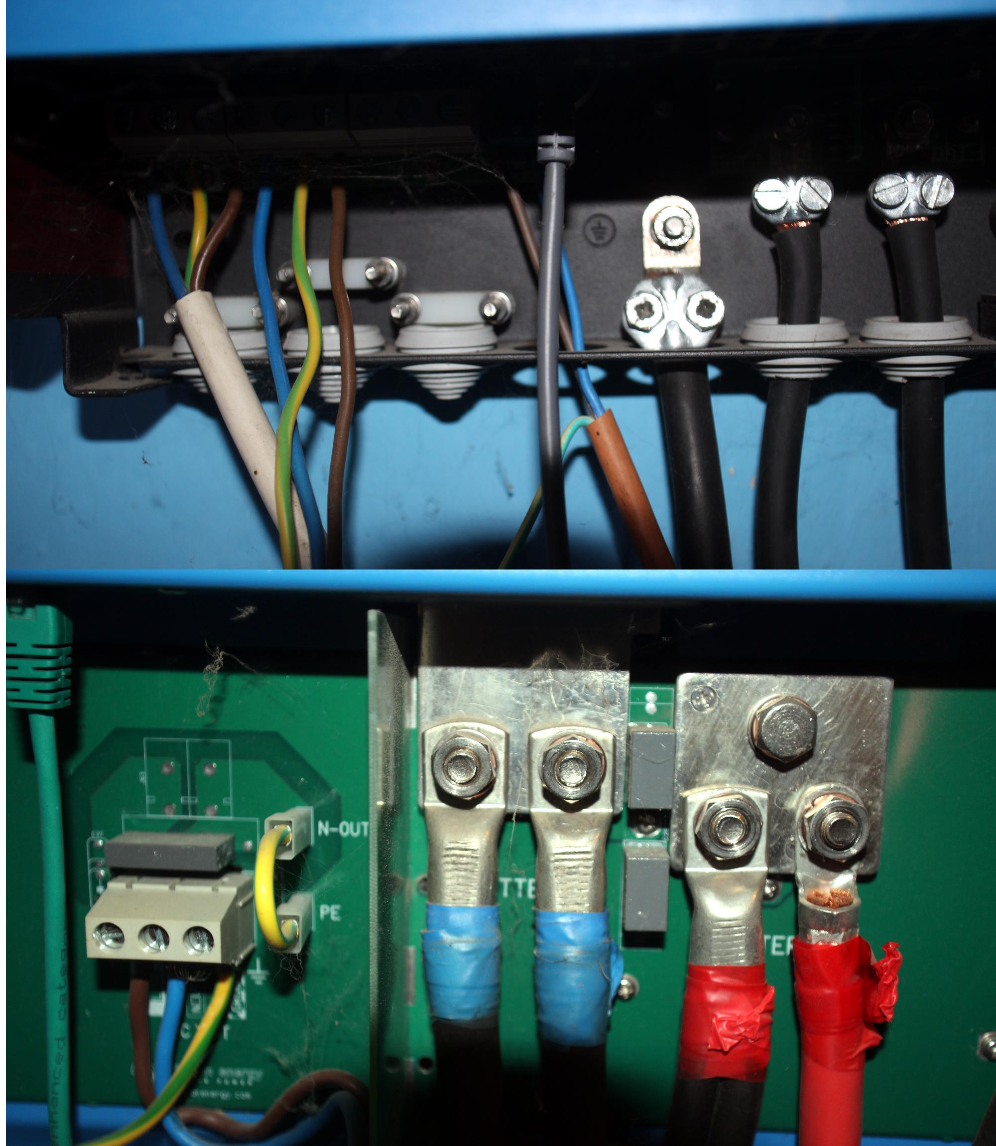

Ja mám na chladničku Phoenix C - 1600 / 12 V,moja Whirlpulka potiahne aj 1890 W pri rozbehu.
Tiež sa dalo na tom Phoenix C vyťažovať do 1200 W špirály.
Ale potom som všetko dal z 12 V na 24 a 48 V, lebo som sa zbavil olova.
Tie staršie Victrony Phoenix / Multi sú ťažšie a viac žerú na voľnobeh.
Tie novšie, Multi II málo žerú, ale zase vidno, že sa tam šetrí. M6 namiesto M8 a pod.
Ešte som používal MeanWell 3000 TN, má aj solar nabíjačku aj AC nabíjačku aj bypass.
Ale je tiež na 12 V. Pri 3300 W ktoré ťahal to už chcelo 3x50 mm2 Cu.
Na obr. fotené z rovnakej vzdialenosti, starý Phoenix a nový Multi II.

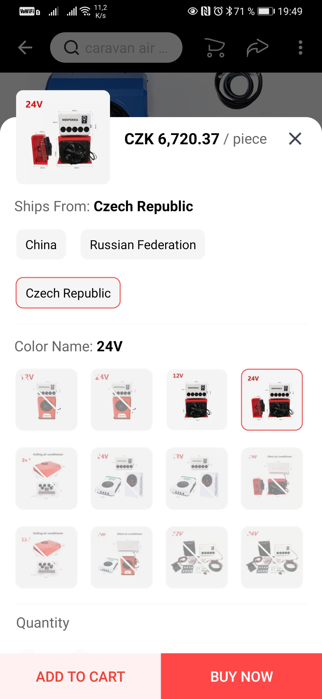

Jinak ještě na to vytěžování, nemáte někdo zkusenost s 24V kamionovejma klimatizacema? Značkové stojí nesmysl, ale Číňan to umí za směšné peníze a už i z ČR. CZK 6,720.37 | 12V/24V Electric air conditioning for buses,truck, engineering vehicles, excavators, harvesters and agricultural machines
https://a.aliexpress.com/_mNhKWjB
Baráček máme malinkej a když bych byl schopen v létě zpracovat 1000W na 24V DC, tak by to bylo fajn. Přidal bych k tlmu ochranu aku victron a byla by to paráda. Jen jestli je to namontuj si to sám, nebo to musí někdo naplnit.

sorry ale nespekuluj - ja som mal minuly rok namontovanu klasicku 240V nastennu klimu za 560,-eur s danou, 3.5kW
lokalna firma, lokalne papiere, REALNA ZARUKA 2 roky, ked sa ti henten cinsky zazrak pokazi tak ho vyhodis a mas cistu nulu
a ked na alibabe vidis cenovku 300$ tak doma s dopravou clom a DANOU to budes mat za priblizne 400 eur. To sa neoplati.
