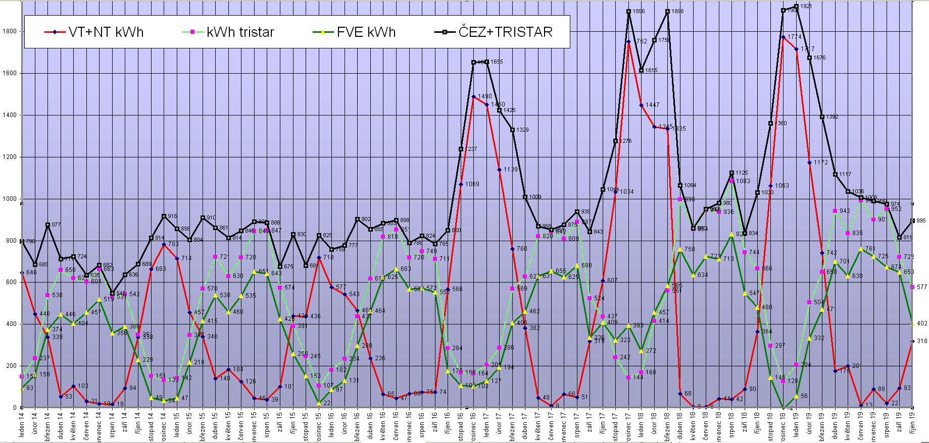

dumi píše:
Kybosi, prosim Te mas nejak zjisteno, jaka ti tim DC couplingem zvnika ztrata? Take to tak mam, i kdyz DC nabijecka, neni shcopna pokryt plne provoz za menicem, je to spis jen dopomoc, ale odhaduji tu ucinnost pod 80% coz asi nebude zadna slava.
Výroba a spotřeba
Výroba a spotřeba
Mám měření vyrobené energie v DC (světle zelená) a spotřeby za střídačem v AC (tmavě zelená). Od 8.10.2017 jsem spouštěl DC coupling, ale dodaná energie z usměrňovače z DS ještě nebyla měřena a započtena do grafu (proto zde vychází zdánlivá účinnost větší než 100%). Od 25.10.2018 jsem doplnil měření a grafy jsou od tohoto data korektní. Rozdíl mezi světle a tmavě zelenou čárou jsou ztráty DC couplingu. Pro mne to ale není čistá ztráta, jelikož strojovna FVE je ve vytápěné zóně a tak se veškeré ztráty přeměněné na teplo zužitkují. Nejsou sice zhodnoceny tepelným čerpadlem s odpovídajícím COP ale nekončí někde venku ani ve sklepě. Prostě tato část energie je jakoby byla prohnaná přímotopným tělesem. V hrubých rysech se dá odhadnout i účinnost. Usměrňovač z DS má typovou účinnost 91% a střídač má udanou účinnost 84% (možná bude trochu lepší, jelikož jsem na něm prováděl určitou optimalizaci ztrát). Z těchto hodnot vyplývá celková účinnost 76%. Realita se pohybuje kolem 75%. Je to ještě trochu složitější, protože se v tom promítá stupeň zatížení systému a také skutečnost, že se část energie přelévá přes akumulátor, jelikož nabíjení z DS probíhá pouze v osmihodinovém úseku NT ale spotřeba běží celý den.
