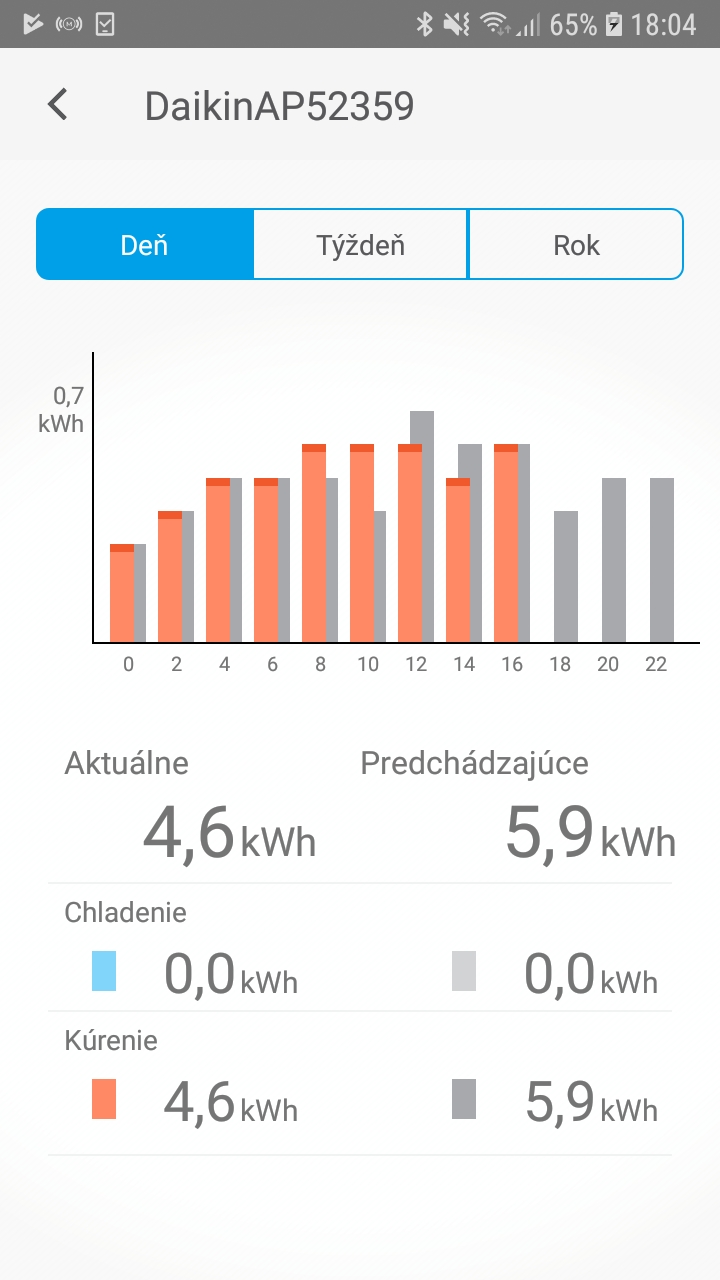

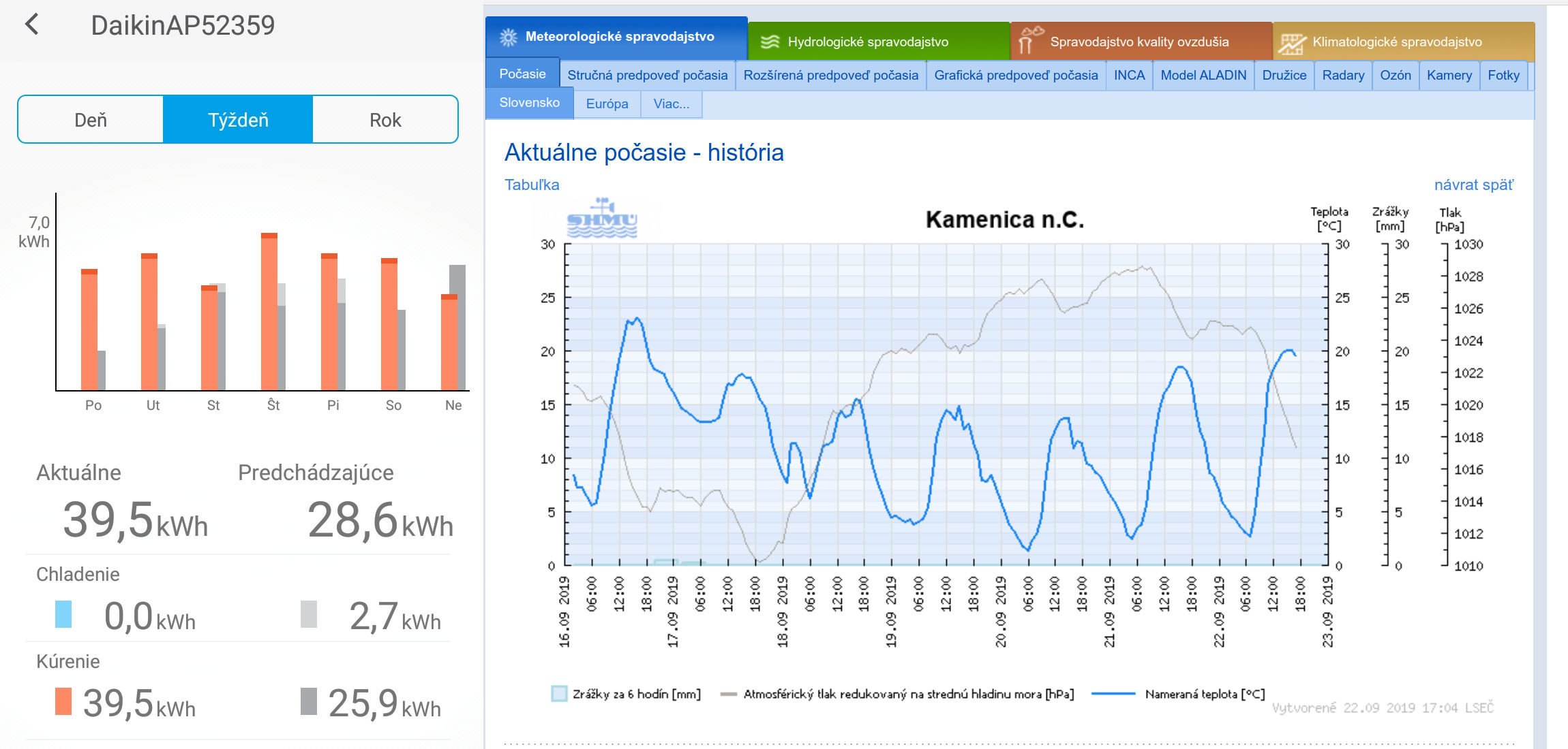

Re: FVE vs DS vs plyn vs drevo

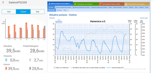

Minulý týždeň som mal spotrebu klímy na kúrenie 25.9 kWh,
toho týždňa je to už 39.5 kWh.
Dá sa z toho obr. spočítať tepelná strata objektu, ak sa topí na 26 *C ?

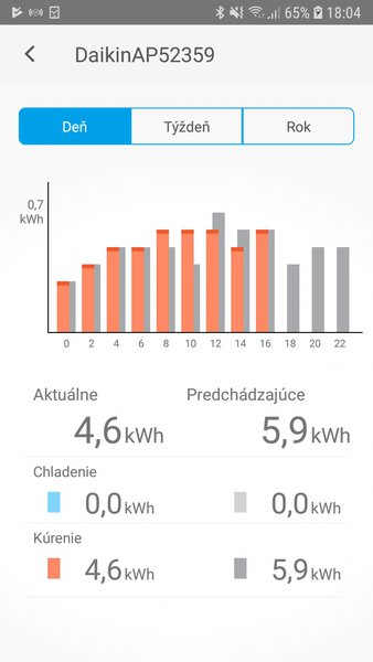

To kuris klimou prvy rok? Či máš údaje aj za celú zimu ? To sa vlastne este len prikuruje a je vonku ideálne počasie pre TČ. Máš tú spotrebu aj počas dna kolko cez den, vecer ráno ked je 5 stupnov povedzme po hodinách. Zaujímavé by bolo porovnat povedzme 6 hodín pri plus 5 a pri mínus 5
V noci je to okolo 0.25 kWh až 0.4 kWh na 2 hod, cez deń okolo 0.6 až 0.7 kWh za 2 hod.
Mám údaje za tento tok od mája. Stará klíma nemá meranie spotreby v app.
Pokud se podíváš co je to tepelná ztráta,tak zjistíš,že to není až tak jednoduché pokud chceš přesnější údaje,záleží na mnoha faktorech a dost těžko všechny lze zohlednit.z měření se to dá zjistit dobře ale předpokládá to měření venkovní teploty,vnitřní teploty a to každou hodinu a z toho lze tu ztrátu vypočítat.Ted záleží zda chceš ještě vypočítat ztrátu celého objektu nebo jen určité části.Výsledek ale bude odpovídat přesnosti měření ale může se v jiných podmínkách hodně lišit.Záleží i na větru který zrovna vane,a dalších vlivech.Lze to i vypočítat na základě znalostí skladby zdiva a všeho ostatního ale jako vždy,málo kdo ví jak je to vůbec stavěno..

Maš inu teplotu v noci? Lebo najvecsiu spotrebu by som očakaval prave medzi 2-8 rano nie na obed o 12-tej ked je najteplejsie.
Cez deň topím na 27 *C a v noci na 25 *C.
Cez deń topím priamo z reglu do meniča a klímy,
v noci je to regl - baterky - menič - klíma.
Cez deň ked je von 20 až 22 *C to má iný COP
ako v noci keď je 2 až 7 *C.
Mám 80 cm hrubé steny z nep. tehly.
No ved práve. Spotreba by mala rásť v noci keď je chladno 25 alebo 27 je na spotrebe tak 12-14%.A to fakt máš doma 27 stupňov?? Ved to je strašné horko.
- brumlaj
- Příspěvky: 2462
existuje tepelná setrvačnost. Teplo akumulované do zdi Ti najednou nezmizí hned večer. Takže rottenkiwi dělá dobře když uvažuje, že přes den na jednotku tepla dodaného do domu spotřebuje méně elektřiny. Třeba mu to vychází aby neměl ráno zimu
tepelná ztráta objektu se dá spočítat, ale v tvým případě to bude spíš kvalifikovaný odhad - COP se mění podle venkovní teploty, takže potřebuješ mít venkovní teploty podle času, a z toho vypočteš energii, kterou jsi dodal do baráku. Pokud budeme uvažovat stejnou naakumulovanou energii na začátku a na konci měření, tak máš dodanou energii třeba za 24hodin, z toho průměrnej výkon topení a průměrněj rozdíl teplot venku/vevnitř za 24 hodin, a z toho snadno spočítáš, kolik W/K potřebuješ. Ale pozor, pokud se venku výrazněj ochladí,
1.) dá se předpokládat, že budou chladnější stěny a bude potřeba udržovat vyšší teplotu vzduchu pro zachování stejného pocitu tepla.
2.) nebudou prakticky žádný zisky tepla přímo do oken, ohřev přes stěny (vzhledem k materiálu to asi ani teď nebude nic moc) . Nehledě k dalším efektům, jako je nutnost ohřevu vzduchu s vyšší rel. vlhkostí uvnitř domu, vzhledem k suššímu vzduchu venku, a větší "tah" teplýho vzduchu směrem nahoru a ven oproti vzduchu o mnoho chladnějšímu.
Takže jmenovitá tepelná ztráta objektu teď bude podle mýho odhadu cca poloviční proti tomu, co naměříš někdy v lednu. A to je krutá realita.
když bych to vzal odhadově - 6kWh elektriky za den tj 250W trvale, COP 4 a venkovní teplota průměrně 14°C, tak je to 250x4/(27-14)=76W/K ale nevím, jakej doopravdy COP má tvoje klima, jestli 6 tak je to o polovinu víc... Můj barák má cca 260W/K podle výpočtu, a celkem to sedí s realitou. Když fakt mrzne, tak 9kW krb vložka to dává tak na akorát, a musí se topit i přes noc...
Nedárottenkiwi píše:Minulý týždeň som mal spotrebu klímy na kúrenie 25.9 kWh,
Nechápu že když se řeší baterky tak se hážeš grafy, vzorečky kde je x neznámých a člověk by si málem měl procvičit opět integrály.
Na výpočet tepelné ztráty existuje pár postupů, které je řádově jednodužší ... no a pak napíšeš podobnou otázku.
tzn začal bych skladbou konstrukce, odpory a pak to porovnal s tím co ti vycházi z reálného provozu.
stejně to vždy bude přesné počítání s nepřesnými čísly
