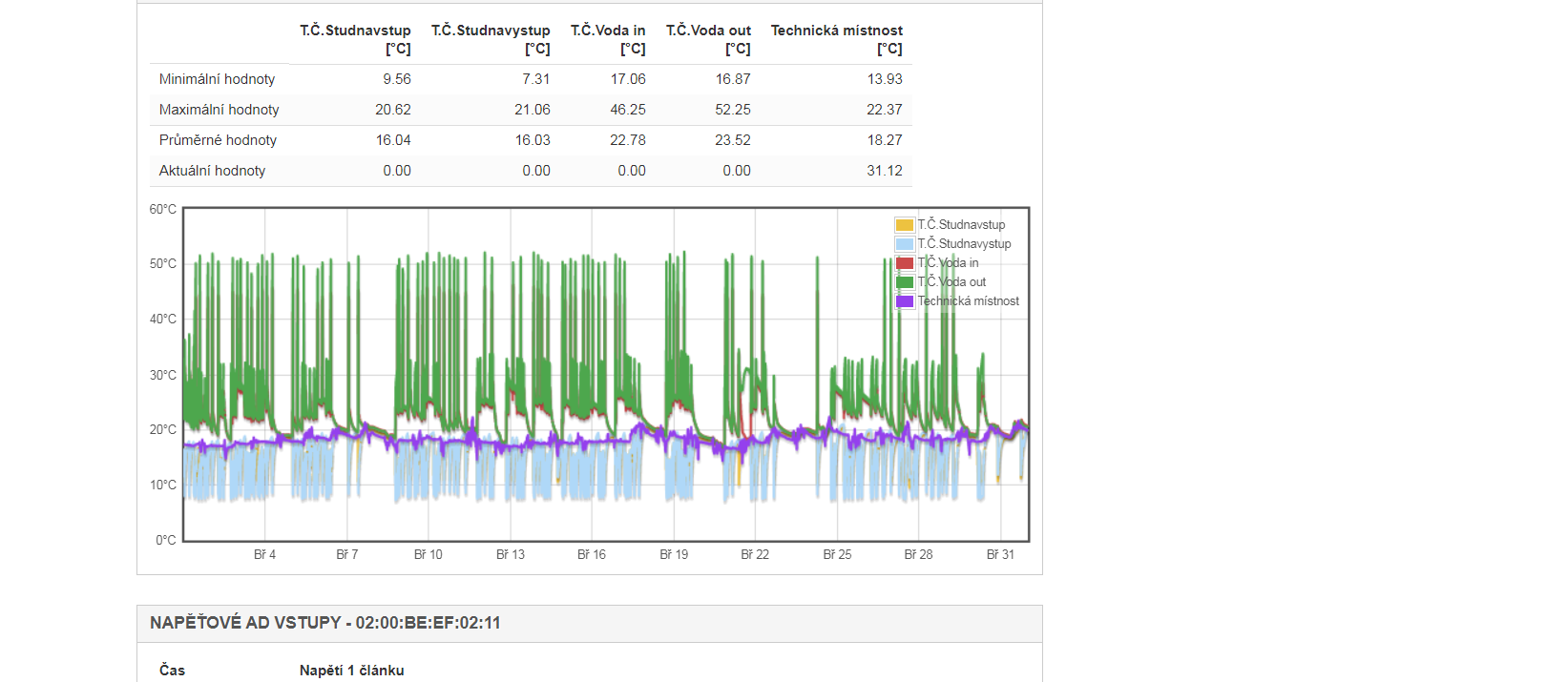

Já mám TČ voda-voda 13Kw. Minimální průtok je 45l za minutu podle papírů. Mám nainstalovaný průtokáč a mám ted průtok 38l za minutu a nestěžuje si. Příkon TČ 2,5kW +800W ponorka a oběžné čerpadla-3,3kW. Otápím plochu 300m2.TČ mohlo být o něco slabší. Při nahřívaní TUV spotřeba cca 4,4kW, zehřívá na vyšší teplotu, kompresor musí více zabrat na cca 25 bar.TČ je tiché, nejde moc slyšet. Stačí mít dobrou studnu s dobrý přítokem, já studnu nevyčerpám ani kdybych chtěl. Proto jsem do toho šel. Do druhé se vsakuje. Minimální vzdálenost má být od sebe 10m. Nastal mě avšak problém, první rok, že mě přetékala ta vsakovací studna. To se moc často nevidí
Proto mám udělanou zasakovačku v délce 30m na kraji zahrady. Líbí se mi to, že s vodu jen půjčím a zase vrátím ochlazenou o 3 stupně. I když hodně mrzlo tak voda na vstupu neklesla po 10 stupňů. Testoval jsem v létě vracet vodu zpět do jímací studny. Kupodivu voda na vstupu byl stále kolem 12 stupňů. V zimě by to asi nefungovalo. Instalaci jsem si dělal skoro celou sám, funguje to. Nedokážu si představit topit něčím jiným. Teplota v grafech není 100% přesná.
