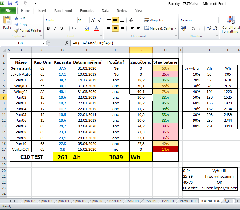

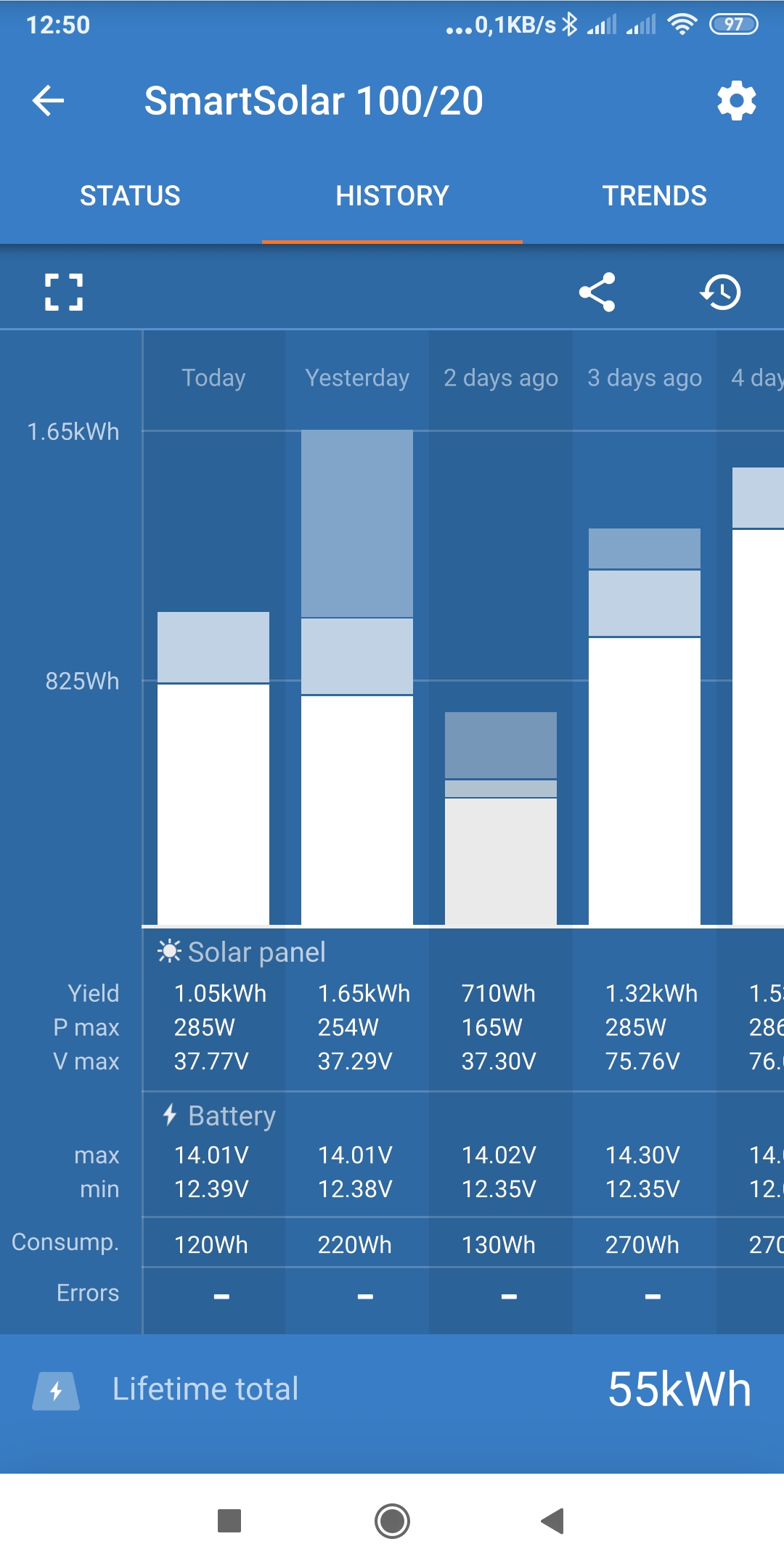

Tak 30W panýlek s orientací na cca jih dostal dva 300W brášky
- jeden na východ a jeden za západ... Dlouhou dobu byly na zahradě, kde byl osvit cca 5 hodin denně, ale teď jedou od 7 do 19 a v létě to bude ještě déle.
Takže měnič a lednice už jedou i přes noc.
Bateriové pole se také trochu rozrostlo - použité staniční baterie s kapacitou mezi 30 - 50%. Ale budou makat, dokud drží napětí. Udržuji si přehled o tom, kolik jaká baterie má kapacitu a tím i celé bateriové pole.... A výroba i spotřeba šla nahoru. Přes noc je pod zátěží minimální napětí okolo 12,4V. Ta zátěž je cca 150W, když lednice spustí odmražování, jinak bere okolo 80W. Před 2 dny jsem to montoval, takže nebyla výroba
, proto ten pokles
