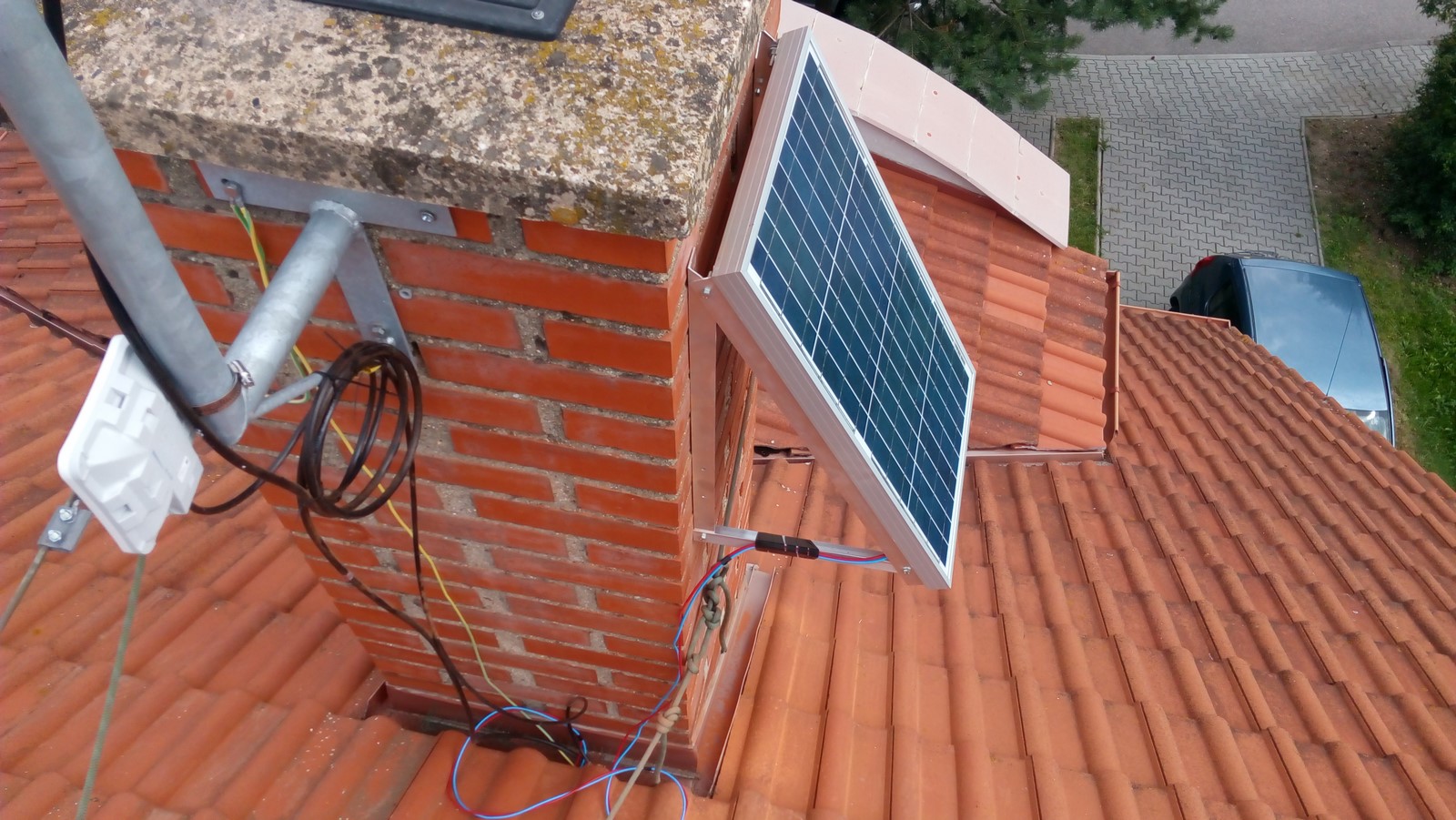

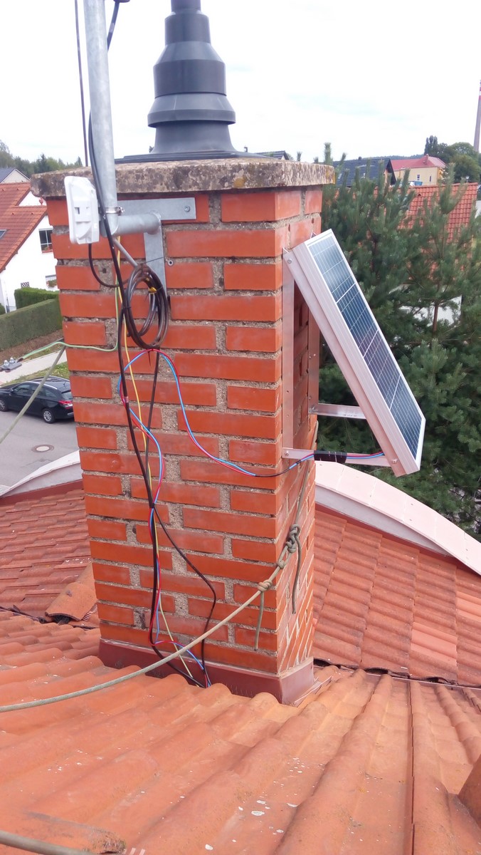

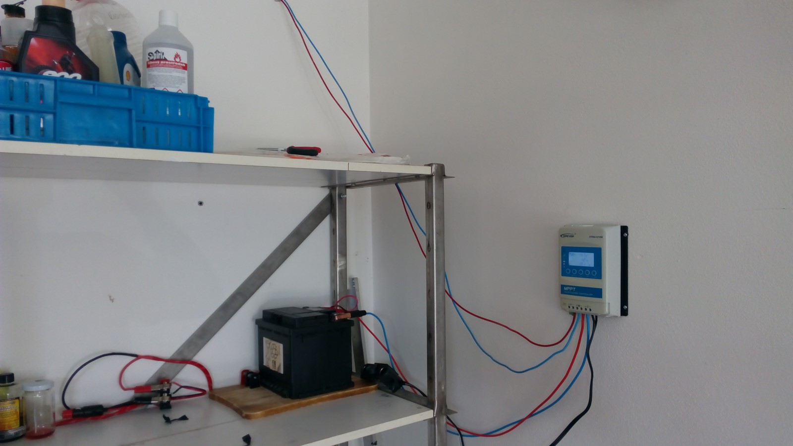

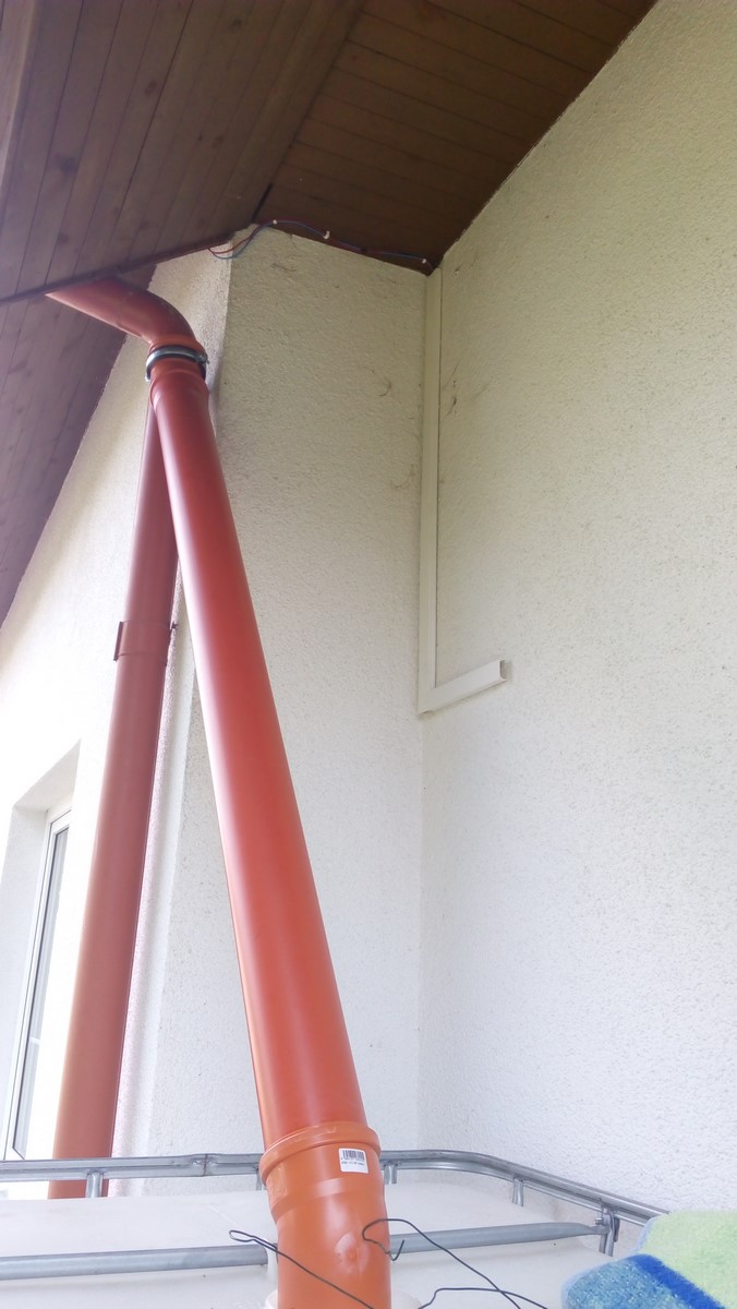

Ahoj,
Chtěl bych ukázat svůj první krůček ve fotovoltaice.
Měl jsem doma 30W panel – jednu dobu jsem ho vozil v autě za oknem a dobijel mi 12V baterku, ze které jsem pak nabíjel malý RC model.
Měl jsem ho zapojený s nějakým PWM regulátorem, ale ten přestal fungovat.
Tak jsem:
• Hledal pro panel využití.
• Pořídil nějaký levný MPPT regulátor (1800,-).
• Pořidil hliníkové L profily (300,-)
• Kabeláž (cca 600,-)
• 12V baterku mám z místního servisu, kde si nějakou ještě životaschopnou vždy na rok až dva půjčím.
• Jeden víkend práce a je to postavený
Ještě nejsou udělány detaily, ale hrubá práce je hotová
. Nějaké detaily jsem teda musel řešit hned, jakmile to manželka viděla (např. kabely po zdi).
Ještě zbývá:
• Uzemnit panel.
• Vyvázat pěkně kabely v garáži
• Natáhnout si 12V domů z garáže
Jinak od panýlku vede cca 20m drátu o 2,5mm2. Od baterky 4mm2.
Více na fotkách

hezká práce,jen malá poznámka na ty svorky na baterce,dal bych tam šroubovací aby nedošlo k nechtěnému odpojení akumulátoru,a ke zničení regulátoru když na něm zůstane připojen jen solární panel.SlezY83 píše:Ahoj,

Dobrý nápad. Časem jsem je tam chtěl dát, ale spíše kvůli lepšímu kontaktu - toto mě úplně takto nenapadlo. Díky za tipgoodbie píše:hezká práce,jen malá poznámka na ty svorky na baterce,dal bych tam šroubovací aby nedošlo k nechtěnému odpojení akumulátoru,a ke zničení regulátoru když na něm zůstane připojen jen solární panel.SlezY83 píše:Ahoj,

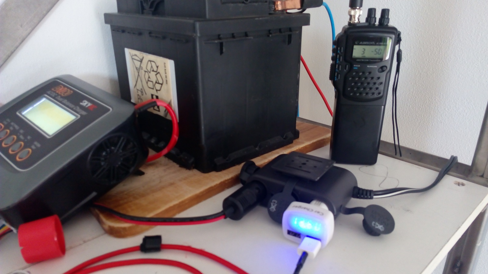

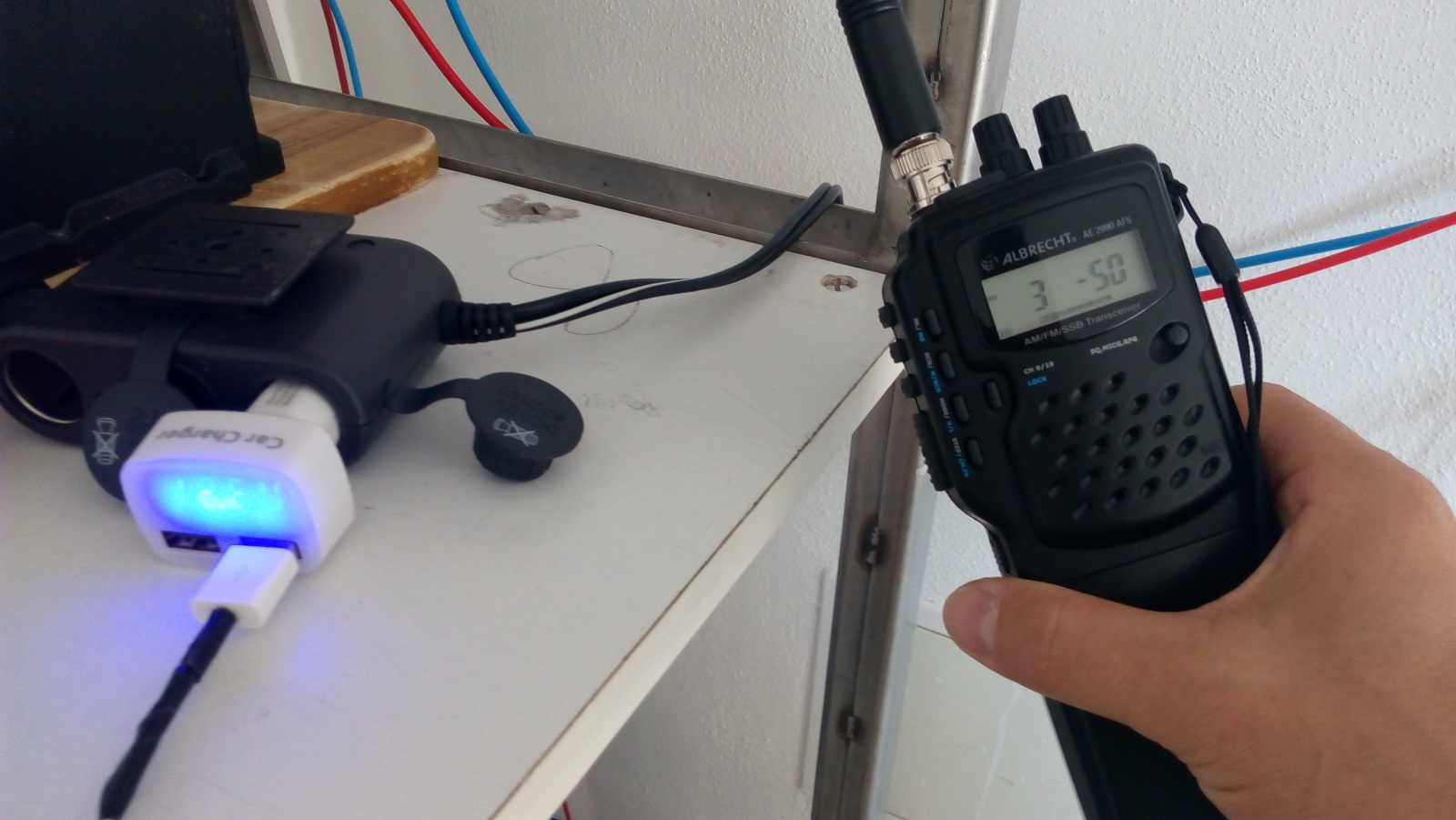

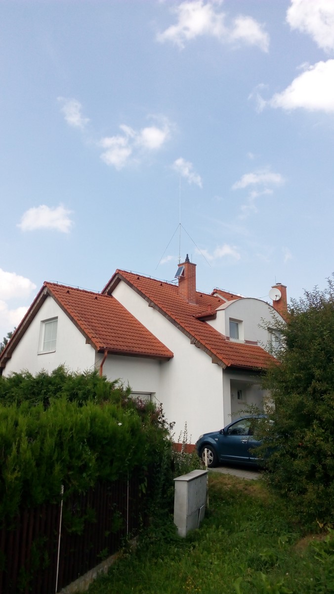

Jelikož je to vysoko, tak jsem to chtěl všechno pospojit. Myslím hlavně tu kovovou konstrukci Je to i prevence proti případnému rušení vysílačky od MPPT apod.diablo007 píše:Panel se neuzemnuje
Mám tam i CB anténu a stala se mi jedna věc - když připojím na 12V zásuvky 5V auto adaptér na nabíjení telefonu, tak je celé pásmo zarušeno. Pokud k tomu paralelně zapojím modelářskou nabíječku, tak rušení ustane.
To rušení, co je na fotkách, tak je i po drátech až nahoru.
Buď vymyslet nějakou zádrž, nebo ten čínský krám vyhodit.

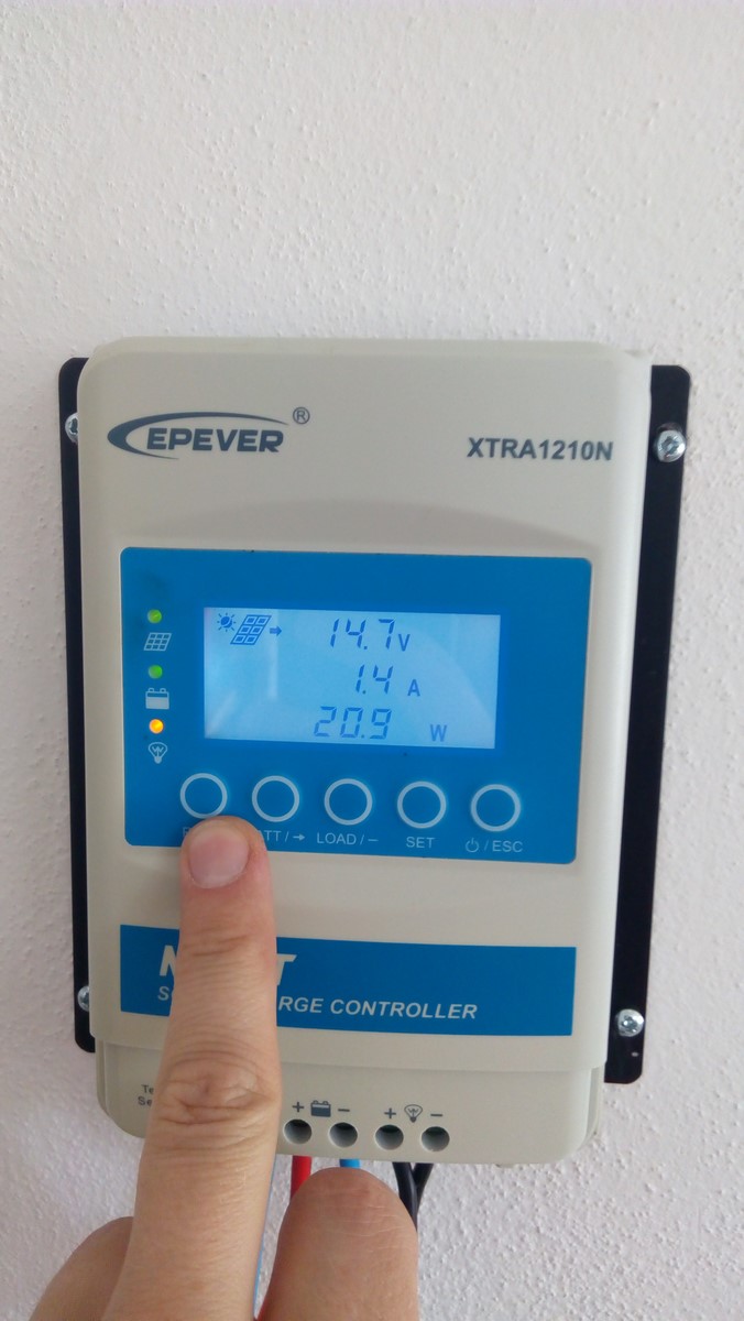

Tak na to, že posílám dolů z panelu cca 1, max 1.5A, tak jsem tam "zainvestoval" do 2,5mm2 vodiče v mědi. Kdyby nááááhodou třeba 150W... Nebo 100W na východ a 100W na západní střechuJiříK píše:Tož vitaj mezi marody , nákaza už započala...

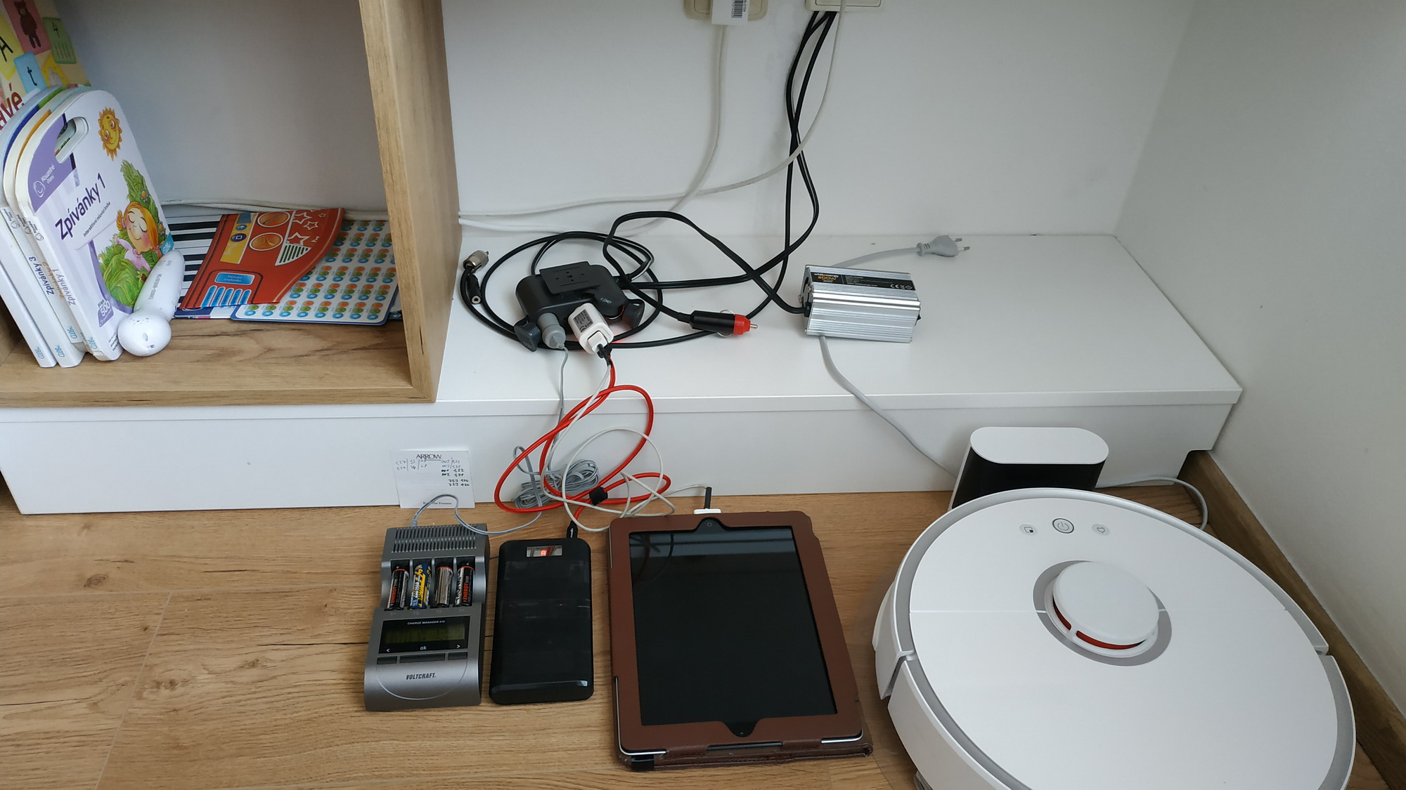

S CN step up/down měniči jsem si hrál taky, ale chtěl jsem si hrát s MPPT a hlavně vidět čísilka a alespoň nějaké statistiky.
Když mám přebytek
(aku plynuje), tak ještě nabiju powerbanku na telefony a nebo připojím notebook a hned je přebytek spálený.
Jinak spíše mám ECO telefon/tablet/nabíječku AA/AAA baterií. A samozřejmě nabíjím baterky do RC modelu, když jdu zalítat - 4S LiPo 2200mAh
. Takový ekologický vrtulníček

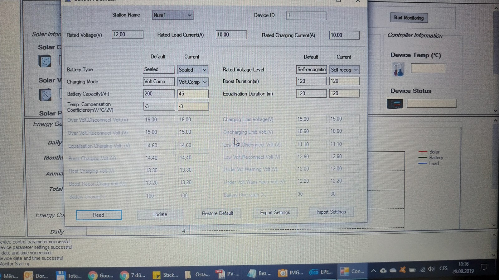

PS: Nevíte, jestli se z toho regulátoru nějako nechá logovat hodnoty bez notebooku? Co ten extrní display (ale podle mě něco jako SD kartu nemá)? Nebo existuje něco na to?

Ano maš na to USB kabel a bezdrotovu komunikaciu. Ja som žial kabel nedokazal rozbehnuť vo windowse z terajšim prohramom,iba stary fungoval,aj to sa dalo nastaviť iba minimum veci,čo sa maju dať nastaviť.SlezY83 píše:Taky jsem původně chtěl dát 4mm2, ale na 20m už by ta cena byla fakt hodně vysoká.

Vím, kabel dokonce i mám. Ale to, co to nabízí, tak není nic moc.
S tím souvisí i další otázka - mám to správně nastaveno?

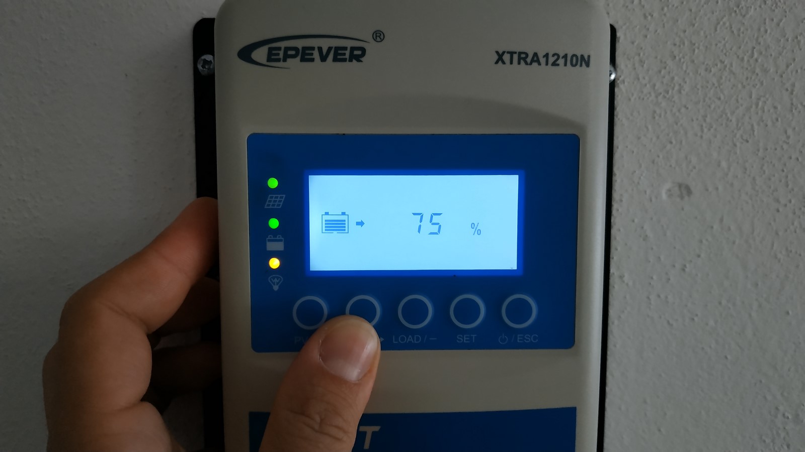

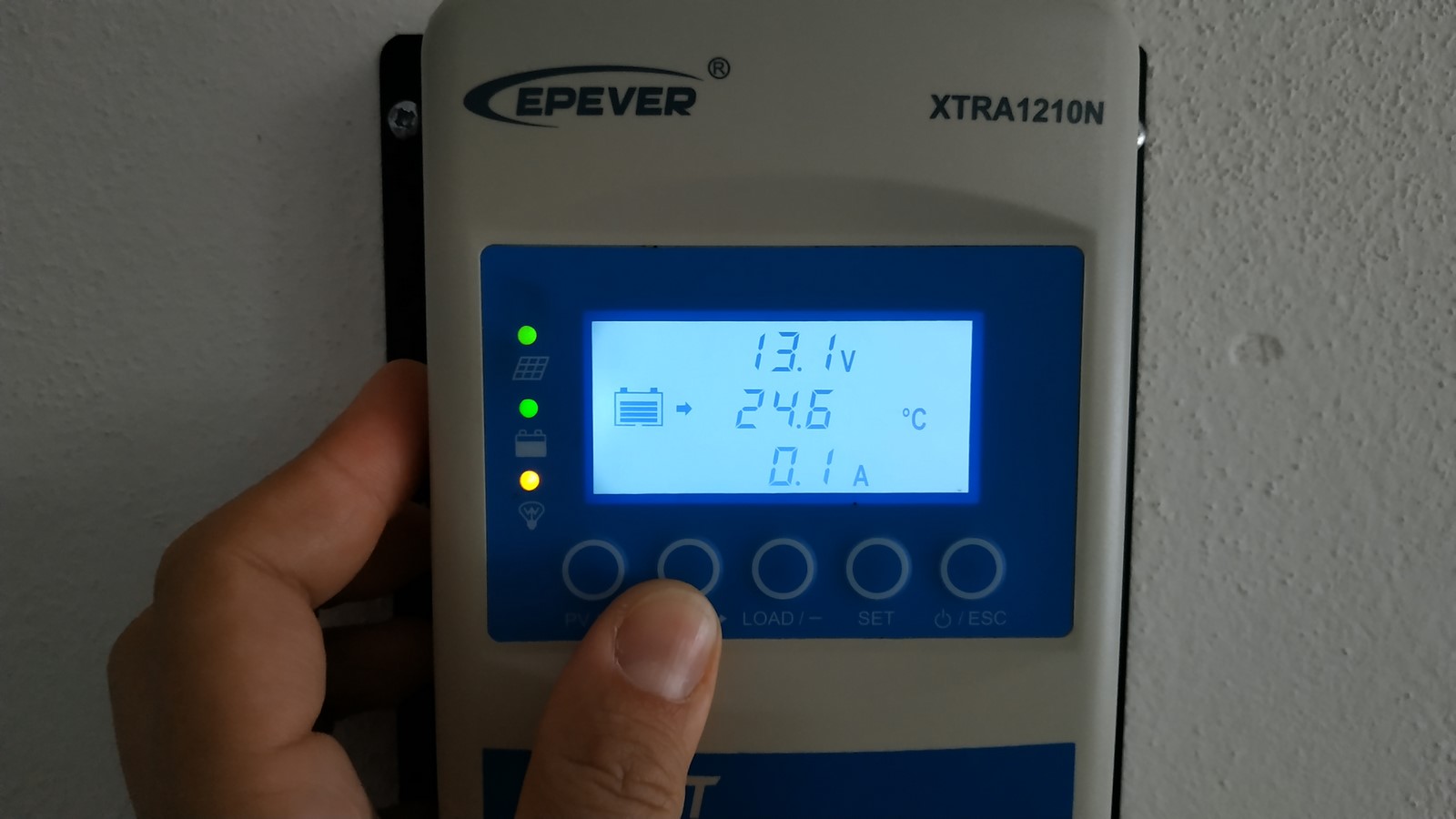

- Brbla
- Příspěvky: 261
- Reputace:72
Re: Moje malá uElektrárna (30Wp)

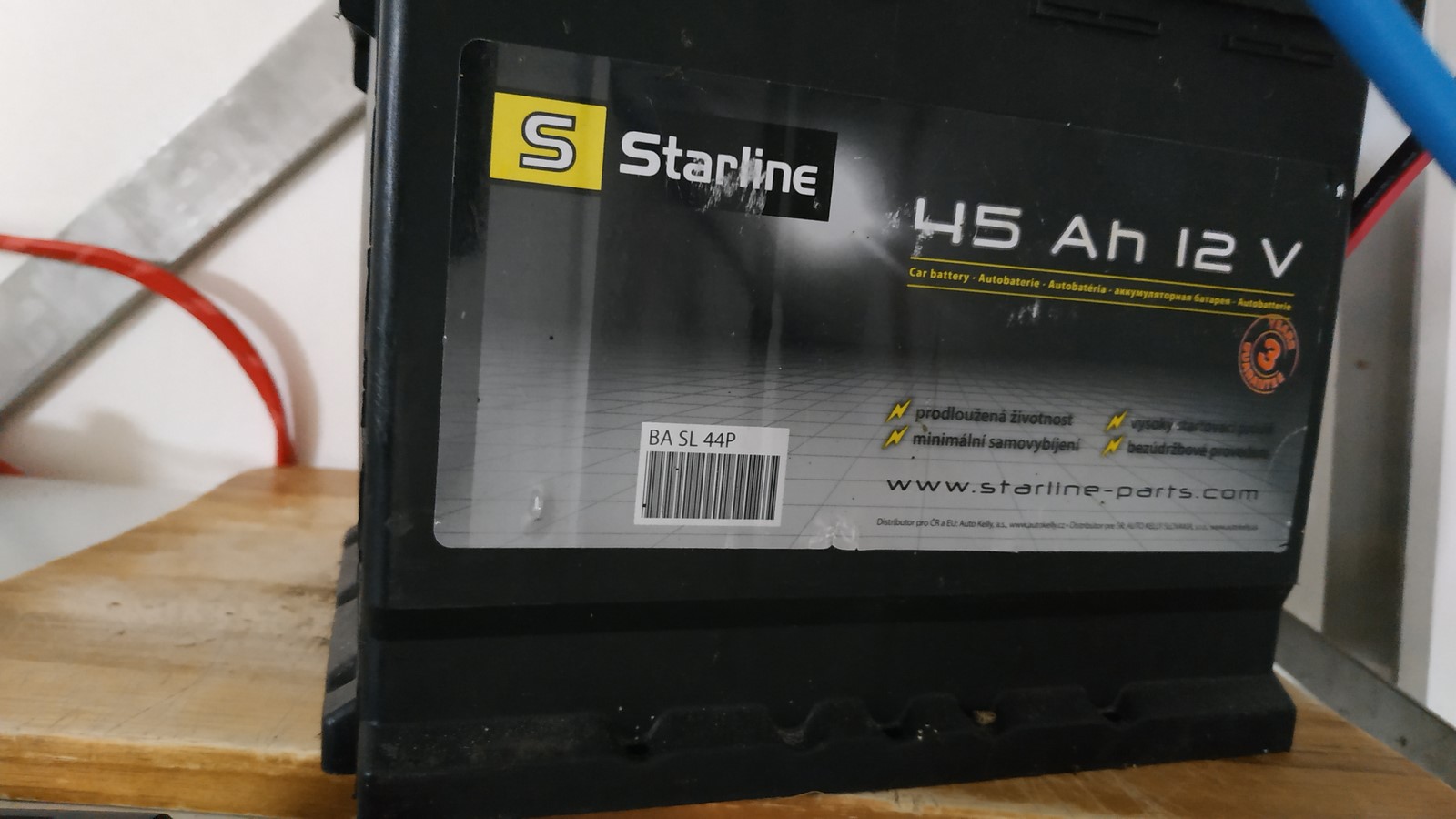

U tédle baterky bych to viděl na nabíjecí proud vypočtený hezky postaru 1/10 kapacity, takže 4,5A a nabíjení bych končil po dosažení 14,2V.
Napätie Boost recon. = 13,2 V je dosť vysoko, znamená pri tak malej batérii a prakticky každom zapnutí nejakého spotrebiča návrat do boost. To by v zásade nemalo vadiť, je to autobatéria, ktorá máva práve takéto podmienky nabíjania.
Nebál by som sa ísť s napätím absorpcie aj k 14,5 V, keď funguje teplotná kompenzácia. Pre kontrolu si občas čuchnúť, či necítiť kyselinu.
Toto je krásny prípad pre nastavovanie systému. Malá kapacita, malý panel, náhodné pripájanie spotrebičov, striedanie osvitu, ... Akási trojčlenka so štyrmi neznámymi...
Rozhodujúce pre život batérie bude jej využívanie po súmraku. Žiadne spotrebiče = dlhý život.

Asi si s tím nabíjením budu muset pohrát. Na regulátoru mám ve statistice:
Dodaná el. z panelu: 2,6kWh
Odebraná energie: 1,7kWh.
- baterka často plynuje...
(ono jsem to měl měsíc hozené jenom na zahradě a kolikrát ji otáčel za sluncem)...

Zkoušel jsem z toho přes střídač krmit notebook (12=>230 =>18.5), ale zjistil jsem, že baterka je už fakt v pr*eli. Zajdu do servisu, jestli nebudou mít nějakou ještě jakš takš funkční. Tahle je při zatížení 5A za hodinku kaput.
Objednal jsem si i NTBK zdroj z 12 (umí i 24) přímo na můj notebook, tak jsem zvědavý
Tak zatím to vypadá takto:

No 5Ah z 45 není dobrý výsledek. Jen je otázkou v jaké míře byla baterie opravdu nabita.
