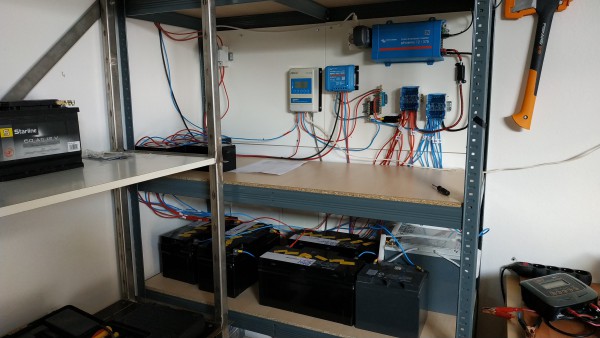

Ahoj,
Chtěl bych se zeptat, jak by bylo možné propojit Regulátor a Měnič, aby "o sobě věděli".
Jde mi o to, že se mi zdá, že regulátor drží baterie dlouho v absorbci proto, protože měnič, který je přímo napojený na baterii, odebírá proud a to regl vidí jako velký absorbční proud a proto tam baterie drží.
Regulátor je: MPPT SmartSolar 100/20
Střídač je: Phoenix VE.Direct 375VA 12V
Lze je nějako propojit nebo se musí použít centrální jednotka jako např. Venus GX?

A máš střídač připojen na svorky LOAD?

Pokud je velký odběr z Aku když je to v ABS, tak on stále nabíjí až klesne nabíjecí proud do aku, ten se dá nastavit i včetně času ABS, pokud není odběr, tak se dokončí nabíjení a přejde to do float pokud je nastaven na jiné napětí než ABS.SlezY83 píše:Ahoj,

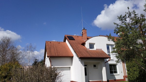

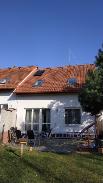

Tak 30W panýlek s orientací na cca jih dostal dva 300W brášky
- jeden na východ a jeden za západ...
Dlouhou dobu byly na zahradě, kde byl osvit cca 5 hodin denně, ale teď jedou od 7 do 19 a v létě to bude ještě déle.
Takže měnič a lednice už jedou i přes noc.

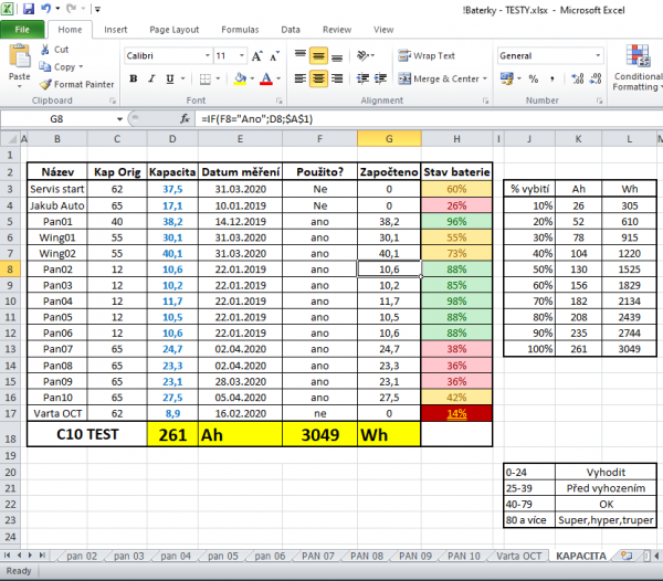

Bateriové pole se také trochu rozrostlo - použité staniční baterie s kapacitou mezi 30 - 50%. Ale budou makat, dokud drží napětí. Udržuji si přehled o tom, kolik jaká baterie má kapacitu a tím i celé bateriové pole.... A výroba i spotřeba šla nahoru. Přes noc je pod zátěží minimální napětí okolo 12,4V. Ta zátěž je cca 150W, když lednice spustí odmražování, jinak bere okolo 80W. Před 2 dny jsem to montoval, takže nebyla výroba
, proto ten pokles

Kdyby ti to pomohlo, mám tady 4ks 12V 18Ah olovo z UPS. Myslím, že ve slušném stavu. Bylo to v APC UPS a teď to co měsíc nabíjím. Rád ti to daruji.
