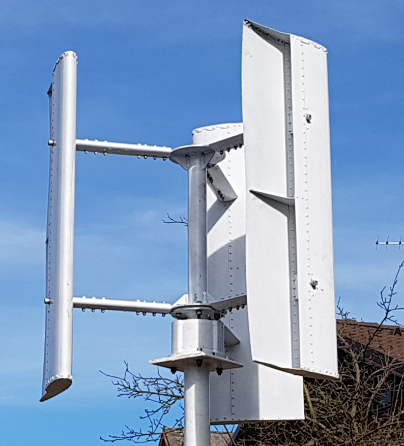

Tak, otočeno, uvidíme, jak to pomůže... A ano, je to celé takové plechově křivévlkazajac píše:Jednoducho - krídlo má byť primontované "kapsou" von ( ako správny Lenz ) a "vydutou" stranou dovnútra ( ako správny Darrieus )!
Rád bych se teď trochu víc zaměřil na regulátor. Bohužel vůbec netuším, co je ten zač (fotka: https://forum.mypower.cz/viewtopic.php?f ... %A1#p85436). Je to MPPT? Dává smysl případně regulátor zrušit a dát tam usměrňovač, jak navrhuje kutil (předpokládám s šesti diodami)?

marsal64 - vďaka za spätnú informáciu. Pri vetre niečo nad 8 m/s výkon cez 40W znamená, že pri 12 m/s by to tých skoro 160W odhadovaných mohlo dať. Ak by sme vedeli presnejšiu rýchlosť vetra a otáčky, dalo by sa určiť, či to má viac vlastnosti Darriea alebo Lenza. Ale to je nateraz vedľajšie.
To čo ti k turbíne pribalili sa volá regulátor. Ak je to to isté, ako v CAR-ovom linku: https://forum.mypower.cz/viewtopic.php?t ... 706#p87704, tak by to mohol byť vhodný regulátor. Ak teda môžme predpokladať, že číňan neposlal čo mu prišlo pod ruky. Ten linkovaný regulátor by mal mať nastaviteľnú výkonovú krivku turbíny v piatich bodoch a ak je nastavený podľa skutočných parametrov generátora s turbínou, tak lepšie výsledky z toho dostať nemôžeš. MPPT sa pochopiteľne neuplatňuje, možno pri FV vstupoch, ale zato sa tam uplatňujú meniče, ktoré upravia výstupné napätie na požadovanú úroveň.
Regulátor má trojfázový vstup, čo znamená, že obsahuje usmerňovač.
Ak by si chcel vyskúšať použiť samostatný usmerňovač a pripojenie priamo na baterku, tak tu platí čo som písal predtým, že kým nepoznáme aspoň napäťovo-otáčkovú charakteristiku turbíny (aké napätie po usmernení vygeneruje pri rôznych otáčkach - bez záťaže), nedá sa predpovedať výsledok. Toto môže fungovať jedine v prípade, že turbína vyrába napätie na úrovni napätia batérie až vtedy, keď dosiahne prevádzkové otáčky (o niečo menšie ako si to videl pri tých 40W). Nie podstatne skôr, inak sa nebude schopná poriadne roztočiť, keďže bude príliš skoro brzdená odberom a účinnosť bude tak mizerná ako aj výsledok.
Otočenie krídel - uvidíme, ak sa to bude dať porovnať v porovnateľných veterných podmienkach. Ja očakávam horší výsledok. Ale opäť predpokladám, že Číňan nie je tupec a to čo predáva, predáva v najlepšom možnom nastavení. Pri jednoduchom otočení krídel je dosť málo pravdepodobné, že sa trafíš do správneho nastavenia uhlov krídel vzhľadom k nosným ramenám. Ale... ako sa to hovorí s tým šťastím?
Skúsil by som v každom prípade od predajcu získať aspoň nejaké informácie o tom regulátore (asi bude potrebovať fotku, pretože to vyzerá tak, že k rôznym typom turbín posielajú rôzne - čo by bol ešte ten lepší prípad). Nerozumiem, prečo to tam nepribalili.
K umiestneniu turbíny - naozaj žalostne nízko a pevnosť nevyhovuje. Určite vykotviť. Keby to bolo aspoň na streche, trochu by to pomohlo. Samozrejme kotviť. Pätka nemusí byť samodržiaca, stačí keď neustrelí do strany.

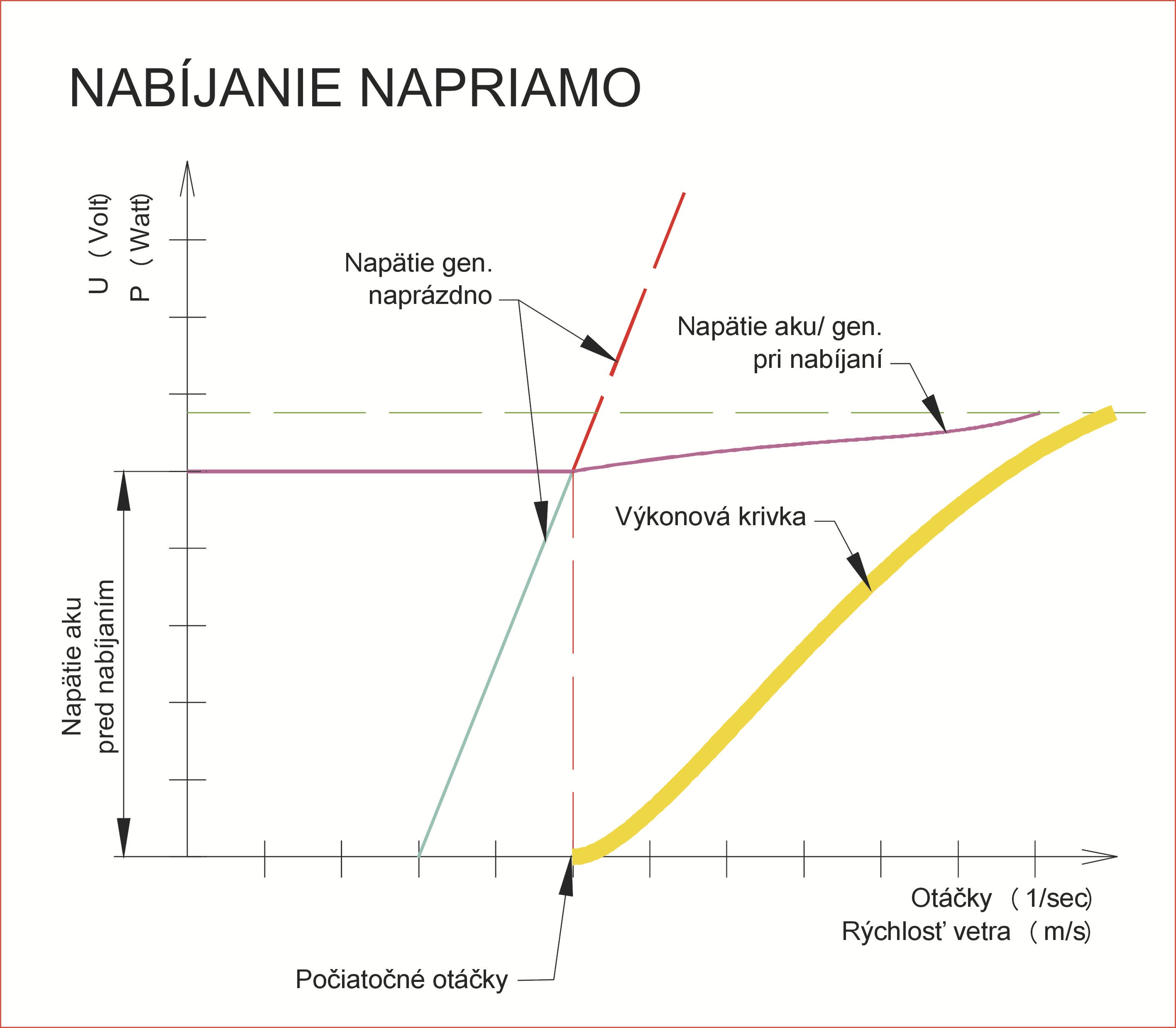

Ak je generátor veternej turbíny pripojený priamo cez usmerňovač na baterku tak začne nabíjať až vtedy, keď napätie z generátora za usmerňovačom dosiahne/presiahne napätie akumulátora, a to bez ohľadu na to, či poznáme alebo nepoznáme výkonovú (nie napäťovo otáčkovú) charakteristiku. Teda ak dosiahne k tomu potrebné otáčky, čo je závislé od rýchlobežnosti pohonu-vrtule či rotora, čo je pomer medzi obvodovou rýchlosťou krídla lomeno okamžitou rýchlosťou vetra, v tej obvodovej rýchlosti sú schované aj otáčky. Všetko prebieha samovoľne. Otáčky, kedy turbína začne nabíjať nazvime počiatočné. Prevádzkové otáčky sú všetky vyššie ako počiatočné a sú premenlivé až po maximálne (asi troj-štvornásobok, potom treba stroj chrániť) , priamo úmerné na rýchlosti vetra. Nárast otáčok v intervale od roztočenia až do počiatočných, kedy sa nezaťažená turbína roztáča so zvýšenou rýchlobežnosťou a po pripojení sa úmerne so zaťažením začne rýchlobežnosť znižovať na hodnotu, ktorá zodpovedá jej konštrukcii a vyhotoveniu (v tvojom prípade neprekročí hodnotu cca 1). Pri tak nezmyselnej konštrukcii ako má tento stroj sa počiatočné otáčky dosiahnu až pri vyššej rýchlosti vetra, asi tých 5-6 m/s. S tým neurobíš nič, takýto stroj si si kúpil.
Teda je somarina, že pri vyrovnaní napätí a pripojení k akumulátoru sa turbína zabrzdí. Akurát že otáčky nebudú stúpať s takým zrýchlením. Ak bude vietor v tej chvíli konštantný, výkon/zaťaženie bude oscilovať okolo nuly, ak sa rýchlosť vetra zníži úmerne klesnú otáčky, minimálna záťaž sa odpojí a ak sa rýchlosť vetra zvýši tak patrične stúpnu, takže je nezmysel „keďže „bude príliš skoro brzdená odberom“, lebo minimálny odber nastane ako som už napísal až keď sa vyrovnajú napätia.
Takéto pseudoteórie zavádzajú laikov a vedú k zbytočným výdavkom a hlavne nevedú k úžitku. Priame zapojenie je najefektívnejšie a nemá lepšiu alternatívu. Nejaké pripájanie cez regulátor vo „vind mode“ je zúfalá snaha o korekciu vážnych zlyhaní diletantskej koncepcie a konštrukcie, kedy hnaný a hnací stroj nie sú harmonický celok.. V konečnom dôsledku ani s takýmto „regulátorom“ sa, okrem ešte viac zníženej účinnosti v porovnaní s priamym zapojením nič nezmení- turbína začne nabíjať rovnako až po dosiahnutí počiatočných otáčok pre nabíjanie, lebo tak bola navrhnutá a ani za nič sa nenechá prehovoriť.
Takže v žiadnom prípade nekupovať žiadny „zázračný“ regulátor s „Wind mode“, lepšie to bude fungovať s týmto čo máte, veď aj ten je zapojený len priamo ako píšem a o žiadnom PWM či MPTT ani nechýruje. Načo by to tam aj bolo. Pracuje to všetko ako najlepšie môže a nič sa s tým nedá robiť. Ak vám to „dávalo“ tých 46 Watt, tak to už viac asi nebude, menej určite.. A všimli ste si nejaké „zbrzdenie?“ Asi ťažko !
Možno by stálo za úvahu dať tam len regulátor, ktorý turbínu pribrzdí skratovaním generátora, keď napätie akumulátora dosiahne maximálnu hodnotu. Na čínskom trhu ich je habadej, sú za babku, majú aj usmerňovač a možno s nimi turbínku pribrzdiť aj manuálne. Lebo tá vaša nemá žiadnu ochranu proti víchrici, to ste si asi nevšimli.

Nezmysly. Na priloženom obrázku je znázornené ako jednoducho také zapojenie funguje. Nie je tam žiadna možnosť ako turbínu zaťažiť pred dosiahnutím počiatočných otáčok. A ak by ste si zmerali charakteristiku alternátora tak len zistíte ten bod/otáčky, kedy začne nabíjať. A nič s tým nebude možné ani treba robiť, lebo všetko bude fungovať tak ako bude v dDANOM PRíPADE MOŽNÉ, nič sa s tým nedá robiť. Nejaké pripojenie umelej záťaže nehrozí, ono to bude sťažka niečo dávať tak, aby tú záťaž bolo treba. A o sa rieši ináč ako s nejakým "wind mode" regulátorom.
Záver: žiadny pseudoregulátor neterba, napriamo je najlepšie možné zapojenie, funguje všade a odjakživa.

Pretože nevieme vôbec nič ani o generátore, ani o regulátore, treba získať aspoň nejaké informácie jednoduchým meraním.
Ak niekto napíše: "všetko bude fungovať tak ako bude v DANOM PRíPADE MOŽNÉ, nič sa s tým nedá robiť", tak sa hlboko mýli. Prvý prípad (príliš vysokého napätia) hravo rieši regulátor, ktorý pozdrží odber z turbíny aj keď je napätie ďaleko vyššie ako napätie nabíjaného akumulátora do doby (úrovne výstupného napätia generátora), akú si sám môžem určiť podľa vlastností turbíny aby sa točila vždy v optimálnych otáčkach.
Dokonca aj druhý prípad (príliš nízke napätie) sa dá riešiť vhodným regulátorom, ktorý vhodným zvyšujúcim DC-DC meničom zdvihne vo pri vhodných otáčkach napätie na potrebnú úroveň. Tomuto riešeniu nefandím, ale to prvé je viac ako prospešné a dnes je snaha postupovať pri spracovaní výkonu vysokonapäťových generátorov práve týmto spôsobom. Rieši to totiž viacero problémov. Okrem toho, že správne naprogramovaný regulátor zabezpečí rovnomernú záťaž pre optimálne otáčky (čo nikdy nedosiahneš na celej krivke priamym pripojením), je možné ísť pri oveľa vyšších napätiach na oveľa menšie prúdy od turbíny po regulátor, čo je pri zvyčajných vzdialenostiach od vrcholu stožiaru k baterkám niekedy dosť dlhá trasa. A môže to prinášať aj iné benefity, ako monitoring a záznam údajov. A to ani nehovorím o tom, aká jednoduchá je prípadná zmena systémového napätia. Stačí preprogramovať regulátor. Pri priamom zapojení treba vymeniť stator alebo celý generátor.
Samozrejme, u malých lacných alebo doma vyrobených strojov je použitie chytrejšieho regulátora kvôli cene na zváženie, aj keď niektoré jednoduchšie - napr. s 5 bodovou výkonovou krivkou nie sú veľmi drahé. U drahých väčších strojov by mal byť, a často aj je priamo súčasťou zostavy.
Nad stále omieľaným nezmyslom: "napriamo je najlepšie možné zapojenie, funguje všade a odjakživa" sa dá iba pousmiať. To isté sa týkalo aj parného stroja.
Takže, jediné s čím sa "nič nedá robiť", sú niektoré hlavy. Niekedy nechápem, kde sa vo mne berie toľko trpezlivosti..
Ten bod začiatku nabíjania z napäťovo/otáčkovej charakteristiky potrebujeme vedieť len preto, aby bolo jasné, či sa vôbec priame pripojenie realizovať zmysluplne dá. Ak by bolo napätie pri nízkych otáčkach príliš vysoké (nad napätím batérie), bude turbína fungovať len v podtočenom režime s nízkou účinnosťou. Ak bude naopak príliš nízke, a začiatok nabíjania príde pri príliš vysokých otáčkach a teda až pri silnom vetre, bude turbína fungovať (vyrábať) až od takto silného vetra.

Vážený MIROC, nepísal som svoje príspevky preto aby so ti tu dával priestor na diskusie. Len som chcel upozorniť marsala 64 na nezmysly, ktoré šíria tebe podobní diletanti. Myslím si že už je v obraze.
K tomu meraniu (pre marsala) iba toľko že to má význam vtedy ak chceme konštruovať nový stroj. Na základe meraní otáčkovej charakteristiky alternátora získame údaje o priebehu otáčok a potrebných rozmerov a uhlov vrtule. Takto systematicky navrhnutý stroj nebude mať žiadne problémy s vyvedením výkonu cez jednoduchý usmerňovač, netreba potom riešiť nejaké divoké situácie a alternatívy pripojenia, primárne zbytočné, lebo bez nich to funguje samo a najlepšie. Ak sa so konštrukcie turbíny pustí diletant, nemôže z toho vyjsť nič iné ako podobné bastardy.
