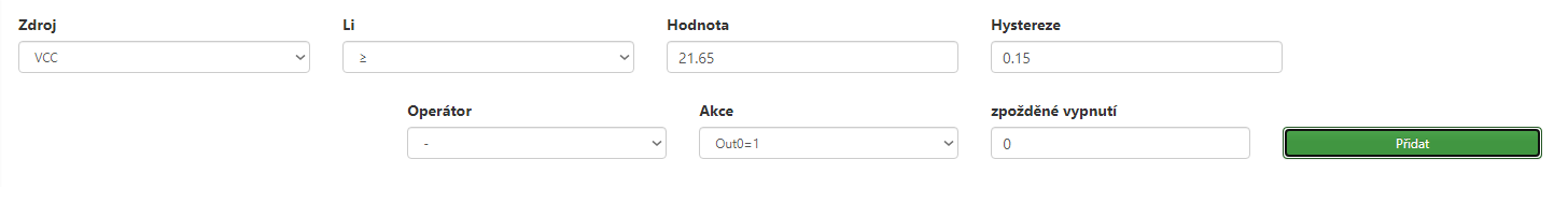

Zdravím,
mam zapojen u sebe taky pro základní měření LK3 a podle stavu nabití baterek spínat relátko se spotřebiči. Snažíl jsem se to udělat přes Eventy, ale vubec mě to nefunguje jak chci. Nastavil jsem si v eventech jednu podmínku IF VCC<21.5 tak out0=0 a druhou pomdinku IF VCC>=21.8 tak out0=1... predpokladal jsem tedy, ze pri poklesu pod 21,5 me cely system vypne pres relatko a pri navraceni energie nad 21,8 se me to vse zase ozivi..... jenze ejhle, z nepochopitelneho duvodu, jak neni splnena podminka nad 21,8, tedy to klesne treba na 21,79 tak se relatko vypno.... Nemate nekdo tuseni, proc se me to vypina a jak ty podminky predelat?
- Dusan61
- Příspěvky: 345
- Reputace:114
- Lokalita: Zvolen
- Výkon panelů [Wp]: 3960
- Bydliště: ZV
Re: LK3
Zdravím,
ak má výstup Out0 zopínať pri 21,8V a rozopínať pri 21,5V, tak to nastavte takto:
