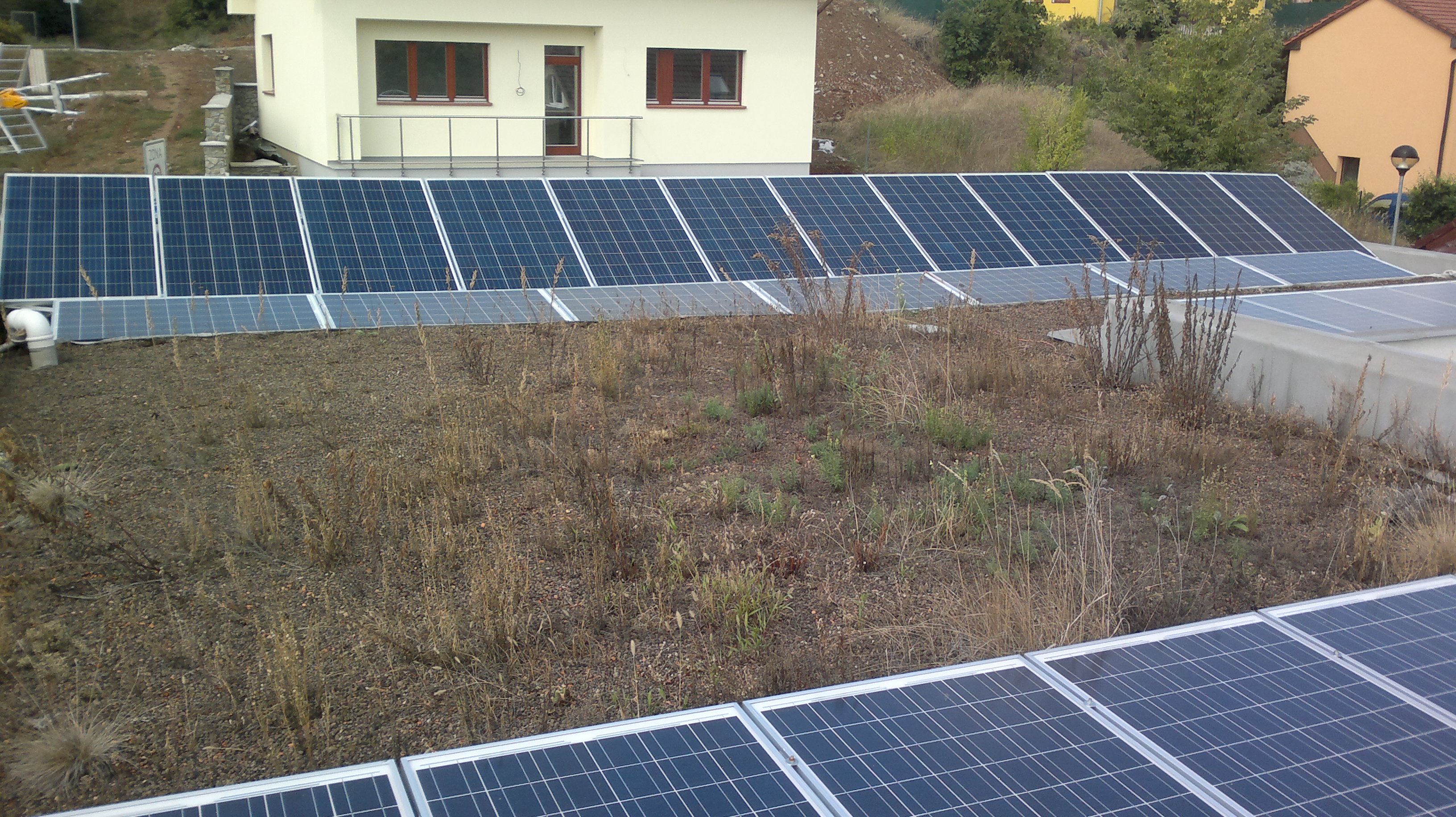

Lehka priprava na zimu +810Wp, doplneny posledni tri na prave strane. Vic uz asi fakt manzelka nedovoli.
Solaritida je teda strasna nemoc. Tak dlouho jsem to na strese premeroval az zjistil ze kdyz to lehce prerovnam, posunu a tak, tak mi jeste 3 vejdou

Nemoc je to hrozná, měli bychom zaslat na MZ petice ohledně proplácení léčby.
Nemám rád tenhle stát.
Re: Hybridni FVE Rosice
Já asi budu muset koupit větší barák, mě už na střechu prakticky nic nevejde...
Ono těch nemocí, co pojišťovna neproplácí, mám víc, třeba jak zpívali kdysi Kabáti: Žízeň, ajajaj...
to: will_cz Příležitostně bych mohl vyfotit mou terasu, mám ji teda líp využitou než ty, skleníček, bylinková zahrada + hromada zeleniny. Je škoda to nechat ležet a ženská má nějakou zábavu.

Mame rovnou zelenou (dokud nebylo tak horko byla fakt zelena) a na te je tak 10cm stresniho substratu, takze toho moc neporoste. zahonky a zelen ma manzelka dole
Ono i me je lito ten substrat zaskladat panelama, jeste musim na zimu trosku poladit uhel.

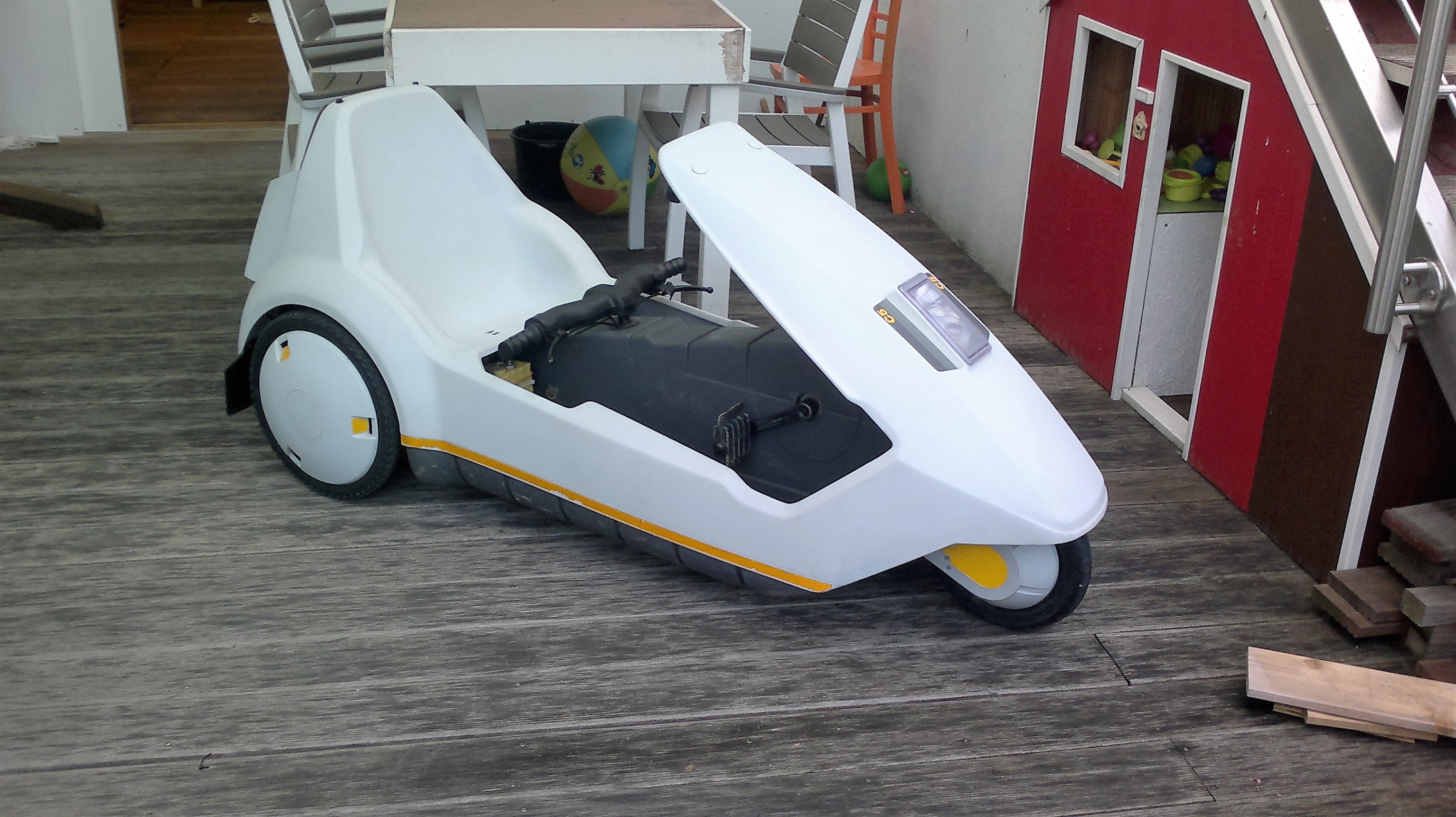

Tak jsem konecne ozivil svoje elektrovozidlo
Sinclair C5, pridal jsem Life 60Ah a svisti jako o zavod

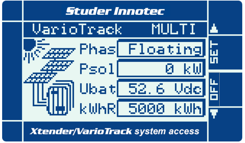

Dneska se konecne prehouplo pocitadlo

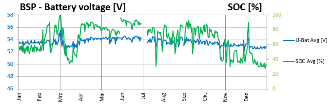

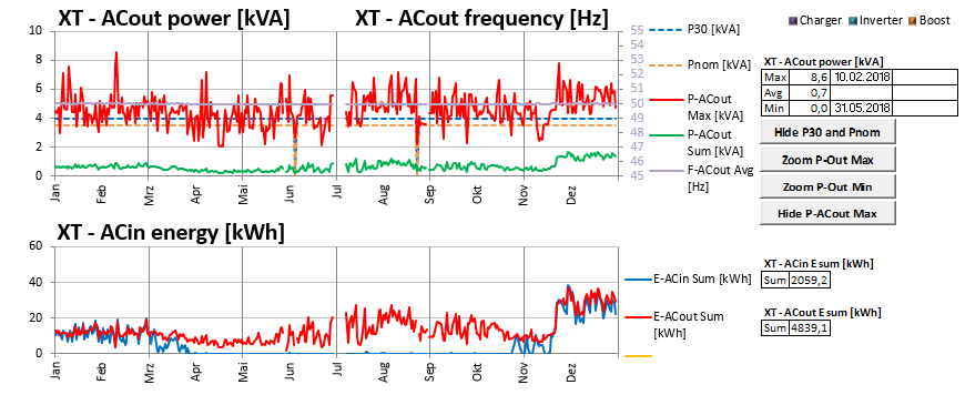

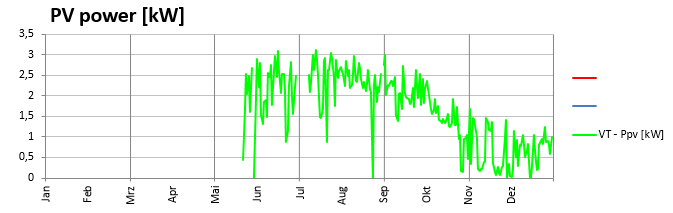

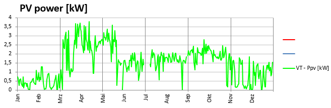

Přiložím taky statistiky za 2018.
Na začátku roku jsem předělával rozmístění baterek a balancery.
V červnu pak byl doplněný druhý Variotrack.
V listopadu došlo na přepojeni tepelneho čerpadla na měnič.
Proto ty menší schody v datech a rozdíly jaro, zima, atd.
