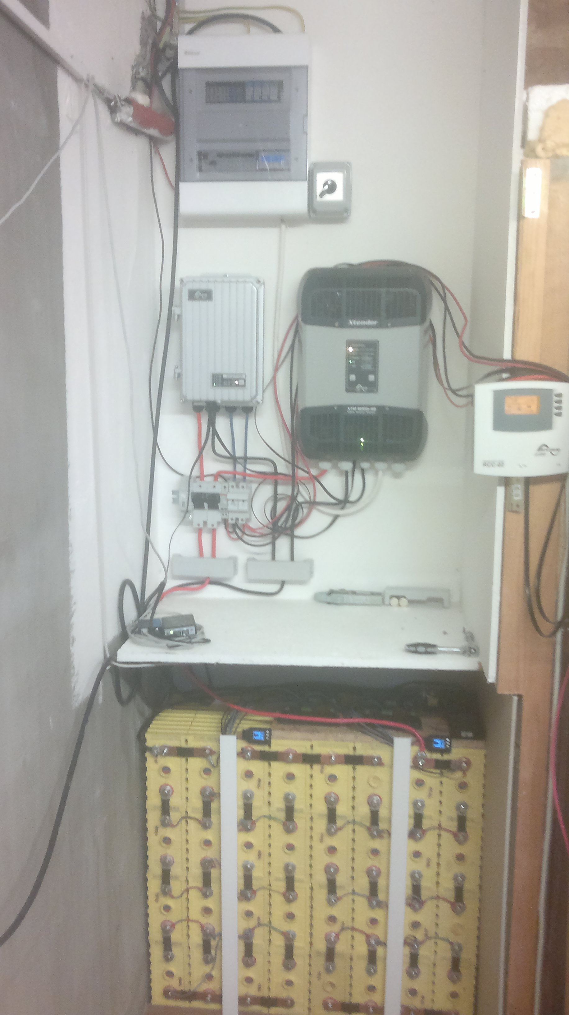

Zdravim mistni komunitu. Zakladam toto tema protoze bych rad konzultoval moje instalaci.
K vlastni elektrarne jsem se dostal tak ze me kamarad nahlodal (ac sam zadnou nevlastni) a po prohlednuti co uz se da koupit jsem se odhodlal a neco si postavil, spusteno koncem kvetna 2017.
Elektrarna je na domku s rovnou zelenou strechou. Dum ciste elektricky, s rocni spotrebou do 10MWh, denni v lete do 8-9kWh. V dome je Inels a tak je vse mozne monitorovat (a taky ze je temer vse mereno).
Na strese bylo stavajicich 5 panelu fototermiky pouzivane pro ohrev vody do 1m3 aku, ktera zaroven slouzi jako zdroj tepla pro teplovzdusne topeni.
Samotna elektrarna je 12x 170Wp, 48V, LiFe cca 170Ah, Studer 4000/48, VT65 a dalsi drobnosti kolem.
Dum krom topeni a trouby jede na tento stridac.
Pokud budou prebytky tak jsem schopny je v lete palit do chlazeni ktere je soucasti vetrani.
System se po tydnu provozu zda funkcni ale presto bych rad znal Vas nazor na par veci kolem:
1. panely jsou temer vodorovne, duvody jsou esteticke (zelena strecha) a zaroven jsem si rekl ze pro zacate kaslu na zimu. V zime je primarne potreba topit a tady mi pri slunecnim svitu pomaha proskleni na jizni strane domu (a vetrani ktere teplo rozvede po dome)
2. panely jsem kupoval pouzite, tady z fora a jsem schopny vytahnout jen cca 1,5kW. mam 4 stringy po 3. Nejsou oddelene diodama, ale miri vsechny stejnym smerem. Co by mohlo delat ten rozdil ve vykonu?
3. na baterkach mam balancery od Mandy a napeti snimaji Cellogy. Napeti se v zatezi drzi do cca 50mV, v klidu tak do 10mV. Jak pracovat s alarm vystupem z cellogu a jak je nejak chytre navazat na Studer?
4. aktualne mam studer v rezimu hybrid, tzn je sepnute transfer rele. vim ze se da udelat i spinani rele podle SOC a tak prechazet ostrov/hybrid. ma to smysl?
5. jak udelat spravne vychozi kalibraci SOC na baterkach, nebo to nemam resit?

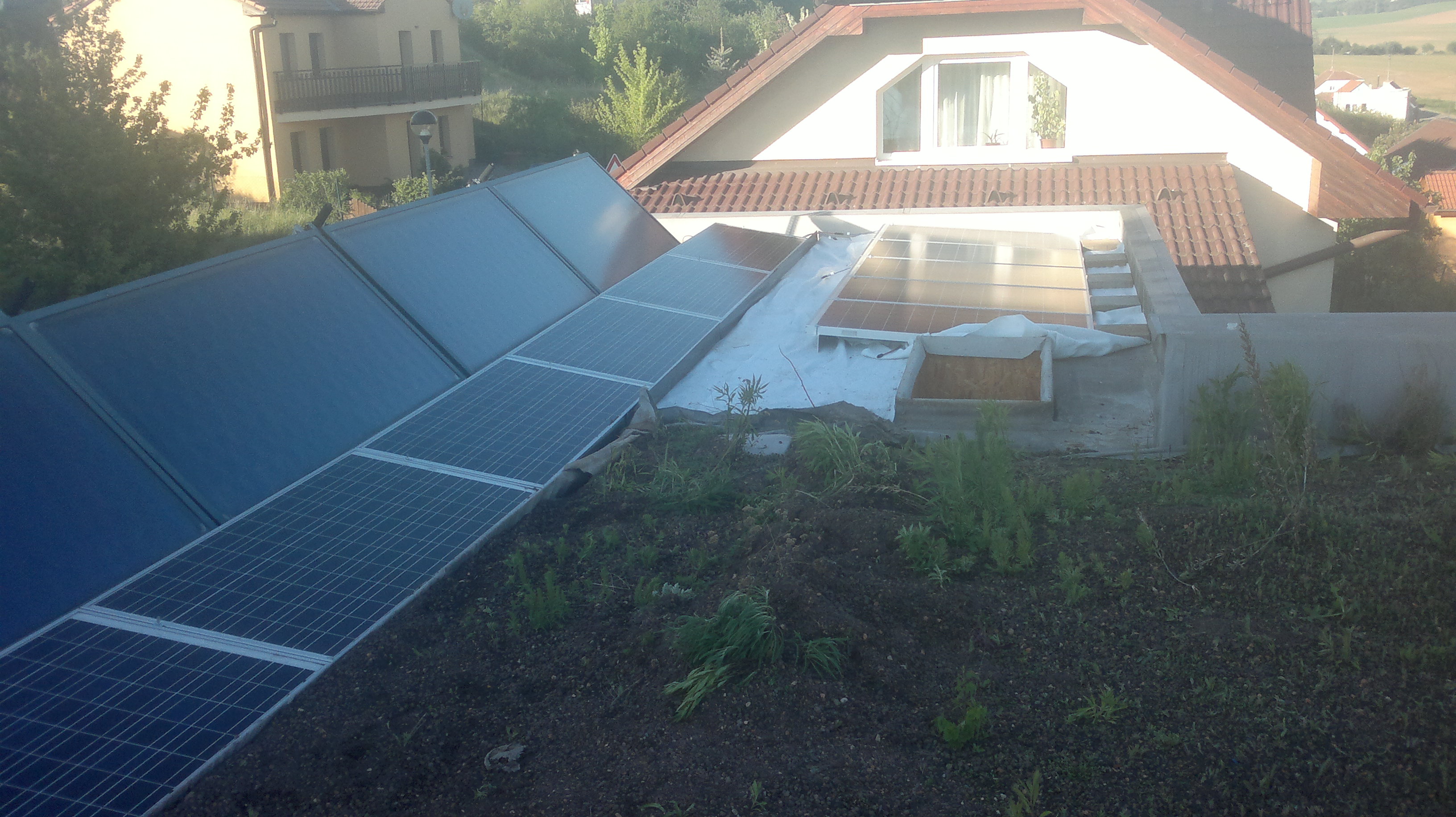

Jeste doplnim foto strechy byla by varianta prohodit fototermiku za fotovoltaiku, nebo zrusit fototermiku a dat tam fototermiku.
Na jizni stene bohuzel neni zadne misto, je to jedno velke okno 7x6m
Uvidim jak se bude system chovat. uz ted to byla relativne velka investice.

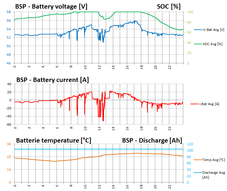

Mam tady malou zahadu s SOC. Roste v noci a nevim proc. Nabijecka v XTM je zakazna.
Netusi nekdo jak je to mozne? zapojeni BSP jsem kontroloval.
Zaroven me prekvapilo ze kdyz je baterie v Bulk, tak jde vykon do nabijeni a ne do menice. Je toto spravny stav?

No asi nezbude nic jiného, než změřit, jaké proudy tečou v noci do baterie.
A co se týče chování, když je baterie v bulk, tak možná nechápu, ale pokud solární měnič VT-65 usoudí, že je baterie v bulk, tak se snaží maximum energie z panelů poslat těmi tlustými kabely dál. No a tam dál je baterie s připojeným měničem Studer 4000/48, kteří se o to podělí tak, že Studer si vezme kolik potřebuje k výrobě 230V pro spotřebiče v domácnosti a pokud něco zbude, tak to se dostane do baterie. A jestli si Studer nic nebere a jede zbytečně na DS, tak to je asi někde chyba v nastavení.

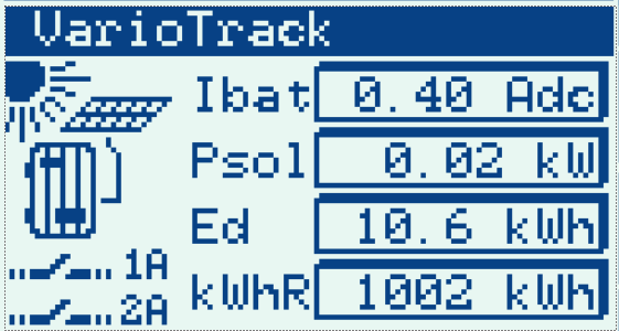

Re: Hybridni FVE Rosice
prvni MWh je doma
Tak jsem udelal maly upgrade sestavy, pridal jsem druhou sadu baterii a uvidime co ted bude v zime.
Resim jeste jak ucesat DC vedeni kolem VT a stridace.
Pocitam ze bych dal dole perforovany zlab a do toho vse natahal. Mam resit nejak soubeh privodu z panelu a baterii?
Co + a - 48V vetve, opet to mam nacpat do jednoho zlabu, nebo nejak oddelit?
Cele je to v rohu "garaze". Neni to vytapeny prostor, jen zatepleny. Jeste na to prijdou dvere s plexi oknem.
Fotku aktualniho stavu prikladam
- Příspěvky: 2796
- Reputace:427
- Lokalita:Brno
pěkný , jen chci upozornit na né zrovna vhodnou orientaci článků . Pro dostupnost kontaktů super , ale už né pro jejich spokojené fungování
Někdo říká že sou kabelový plastový lišty přežitek , já je používám rád - s nimi to vypádá mnohem kultyvovaněji
. S DC + i - , AC a ovládacímí vodiči v jedný liště nemám problémy
