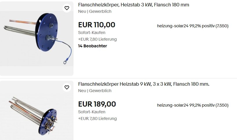

Jinak by se to mohlo hodit všem - 150-8 je to označení pouze v Česku ačkoliv je to mezinárdní příruba
https://www.google.com/search?q=flansch ... ws-wiz-img
Takhle si lze ,, pohrát " s víkem 150-8 samotným (nebo jiným výkem revizního otvoru) a osadit svojí sestavou spirál, třeba i přímo na 55V a podobně
