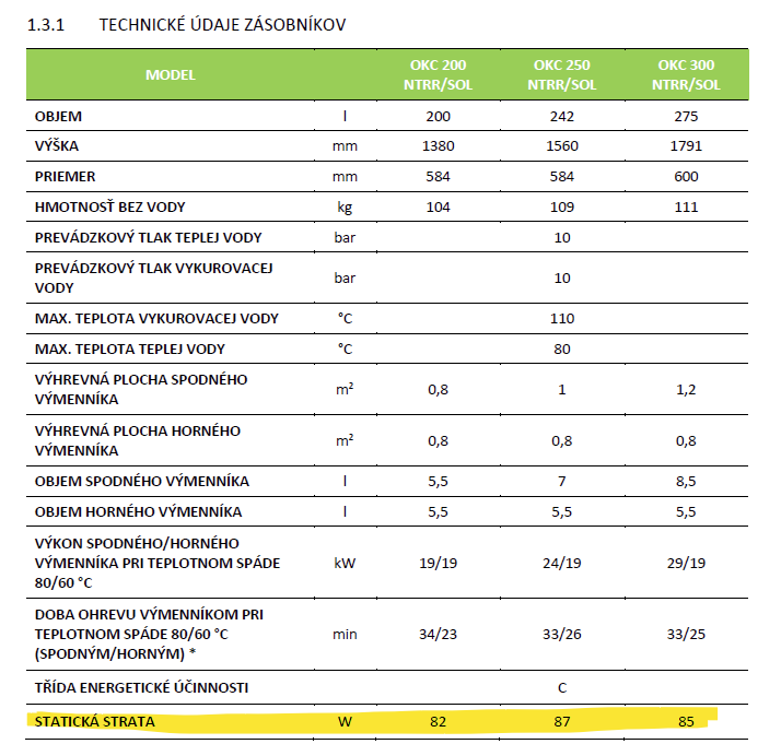

otázka na majiteľov bojlerov Dražice:
ako dobrá je tepelná izolácia nádrže
ako rýchlo sa ochladzuje nahriata voda v bojleri ak nie je odber? (napr za 24hod, 48hod)
príklad:
deň 1 slnko svieti , bojler sa nahreje na max ale nie som doma, žiaden odber,
deň 2 slnko nesvieti, cez deň žiaden odber ale ani ohrev, večer prídem domov.. osprchujem sa alebo je už voda iba vlažná?
koľko to padne za 24hod bez ohrevu?
príklad:
- Příspěvky: 3858
- Reputace:855
Re: Bojler Dražice OKC NTRR/SOL a OKC 200 NTRR/BP
Straty sú uvedené pre každý model v tabuľke. Ak ho nahreješ na 80, o 24 hodín to bude stále v pohode. U nás sa teplá voda dlho neohreje, gazdiná sa o to postará
