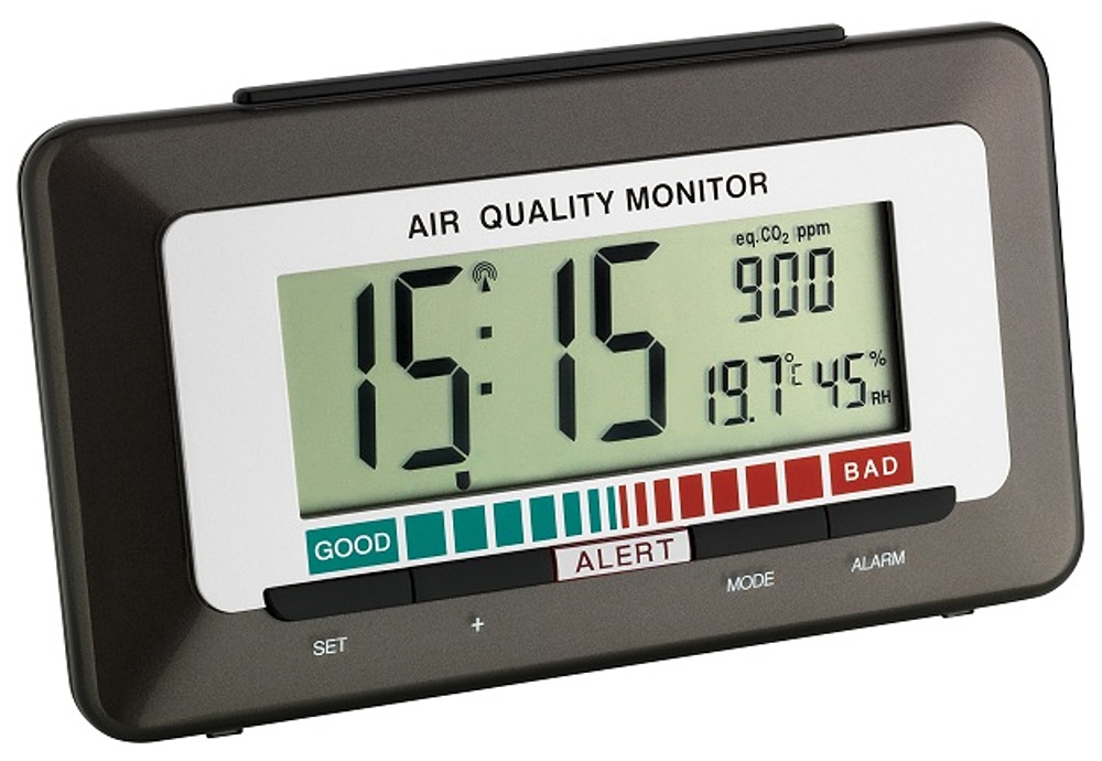

Hmm tak mám tenhle měřák (viz foto) a měří velmi podivně, nevím, co si o tom mám myslet.
Ve zcela uzavřené místnosti pořádně vyvětrám, ukáže 450ppm. Zavřu okno, žádný průvan pod dveřmi, nic. Místnost ani není průchozí, tedy jen jen jedny dveře a okno (dobře těsnící plastové). V místnosti nikdo není. Přijdu za hodinu a měřák ukazuje 2000ppm. Vyvětrám a zase 450ppm
Už jsem podezřívavě i zotvíral skříně, jestli se v nich nějaký CO2 neschovává, ale stejný výsledek.
V manuálu píšou, že by to mělo začít měřit dobře až po 5 dnech ustálení v místnosti. Taky rozdíl absolutní vlhkosti venku a doma je teď vysoký. Ale i tak to zatím (2.den) dává zcela nesmyslná data a myslím, že se to časem asi moc nespraví.
Takže tenhle typ radím nekupovat. Nebo mi něco uniká?

Re: Měření CO2, Tepltoy, Vlhkosti
Čím se v bytě topí a na čem se vaří?
- solárník
- Příspěvky: 1596
- Reputace:82
Topí uhlím a vaří na plynu. Ale okno i dveře těsní, tak nevím, kudy by se tam cokoli dostalo. Leda že by docházelo k nějakému prostupu zdí, komín od kotle vede za jednou stěnou místnosti (tedy zděná stěna pokoje a za ní ještě stěna komína, ale nějaký prostup a zápach bychom asi cítili?). Vaření moc nepřichází v úvahu, měřil jsem to večer po 20 hodině. Jedná se o ložnici - rohová místnost domu se dvěma venkovními stěnami, nepodsklepená. Zavřené dveře vedou do dětského pokoje, tedy žádná kuchyně vedle, atd..
Spíš mi přijde, že při vyvětrání rapidně spadne teplota a vlhkost (vlhkost venkovního vzduchu po ohřátí na 20°C je dnes jen okolo 20%, včera byla ještě nižší), tak jestli to neovlivňuje měření. Z manuálu přístroje taky vyplývá, že má jakousi autokalibraci. Podle ní to má právě prý měřit správně až po 5 dnech.
EDIT: teď jsem to přenesl do obýváku, kde bylo nedávno větráno, a ukazuje to 6500ppm
Evidentně to má problém s horní kalibrací rozsahu. Jak může probíhat taková autokalibrace? Jedině, že by to monitorovalo měřené hodnoty a podle nich usuzovalo na měřený rozsah a nastavovalo horní mez. Pokud je v mísnosti stále čistý vzduch, bude to měřit každou malou výchylku v nepřiměřeně vysokých hodnotách. Nic jiného mne nenapadá.
Nemá to něco jako IR čidlo?
- solárník
- Příspěvky: 1596
- Reputace:82
Nerozebíral jsem to (zatím
) a v manuálu ani zmínka o typu senzoru.
To by mělo být vidět zvenku, jak dálkový ovladač na TV.
Tak jsem hledal po netu a má to mít čidlo od firmy AppliedSensor GmbH. Ale typ senzoru neuvádí. Patrně něco takového:
http://www.bio-pro.de/magazin/thema/045 ... index.html
Vzadu na přístroji vypadá ústí senzoru jako cca 1cm kulatá ploška, zakrytá nějakou bílou porézní vrstvou.
Naposledy upravil(a) solárník dne sob úno 07, 2015 11:51 pm, celkem upraveno 1 x.
Tak jsem to našel podle fotky, čidlo je zezadu, prý to detekuje až 5 tisíc škodlivých látek a hodnotu převádí na jednotky CO2, s tím čidlem, bych zkusil mu dát jiný odraz. Bude tam přijímač i vysílač. Opravdu je tam napsáno upozornění že se to měří až po 5ti dnech co to je ponecháno na stejném místě, doté doby to měří vyšší hodnoty. Asi to bude chtít nechat být na jednom místě a nesahat a po týdnu se nato jen podívat.
Tak po obhlížení lupou se jedná velmi pravděpodobně o tento senzor od té firmy AppliedSensor GmbH
http://www.buildings.com/article-detail ... ensor.aspx
Vypadá naprosto stejně a má mít stejnou funkci.
Samotné čidlo je pravděpodobně toto
http://www.conrad.com/ce/en/product/502 ... s?ref=list
Naposledy upravil(a) solárník dne sob úno 07, 2015 11:59 pm, celkem upraveno 1 x.

No tak to optické nebude, zeptám se, jak daleko je od čidla baterie? Typuji, že se používá olovo. Protože kyselý aerosol SO2 pro čidlo co je založeno na množství O2 možná může celý proces měření pokazit. Jde o to množství 02, ten v čisté formě projde vším.
Já jsem na Voltcraftu CO-20 autokalibraci vypnul, jelikož se mi to při zapnuté autokalibraci při připojení k napájení vždy znovu zkalibrovalo a měl jsem potom pocit, že to funguje jako relativní poměrové měření. Když jsem to zkalibroval ve znečištěném vzduchu, přiřadila se hodnota 450 ppm tomuto znečištění, nižší hodnoty čidlo potom neukazovalo. Jednou jsem to při větrném zimním počasí vystrčil na mráz (tam to vždy ukazovalo nejčistší vzduch), zkalibroval a další kalibrace jsem zakázal. Od té doby dávají čidla (mám dvě) velmi dobře srovnatelné hodnoty a jsou schopné pokrýt relativně široký rozsah. Nedělám si žádné iluze o jejich absolutní přesnosti, ale relativní hodnoty znečištění vzduchu je možné zjistit s poměrně dobrou reprodukovatelností. Zapnutý plynový vařič poznají během několika minut i přes dvoje dveře.
Naposledy upravil(a) kybos dne ned úno 08, 2015 12:03 am, celkem upraveno 1 x.
Podle této stránky
se jedná o senzor na základě drahými kovy dotovaného polovodiče na nahřívané membráně.
Bohužel tomuto autokalibrace zakázat nejde. Tak jedině ho vystrčit na chvíli ven a pak ho dát dovnitř, chápu, že nejnižší hodnotě přiřadí nějakých 450ppm ale jak stanoví ta autokalibrace druhou stranu rozsahu, to mi není jasné.
- Příspěvky: 4178
Je to asi malý palivový článek.
Možná je strmost daná typem čidla a je zapotřebí stanovit jen offset.solárník píše:... jak stanoví ta autokalibrace druhou stranu rozsahu, to mi není jasné.
- solárník
- Příspěvky: 1596
- Reputace:82
No to asi evidentně moc nefunguje, protože po vyvětrání to ukazuje 450 ppm celkem spolehlivě. Takže by se to od toho mělo odpíchnout a dát správný offset. Ovšem to se mu moc nedaří.
Senzory pro arduino z ebay se kalibrují na dva body - venkovní vzduch a druhá strana na zředěný výdech. Člověk vydýchává celkem přesných 40 000 ppm. Zředíme-li, pokud možno přesně, s venkovním vzduchem na například 4 000 ppm, pak máme poměrně přesnou referenci pro horní konec rozsahu.
Ta čidla z ebay reagují přímo na 40 000 ppm, umístí je do pytlíku s dvěma dírami na obou stranách. Do jedné díry dýchají určitou dobu, aby se všechen vzduch vevnitř vyměnil za výdechový a pak obě dírky zavřou. Na to čidlo zkalibrují (v programu je pro to proměnná) a prý to pak měří velmi přesně.
