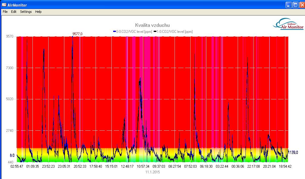

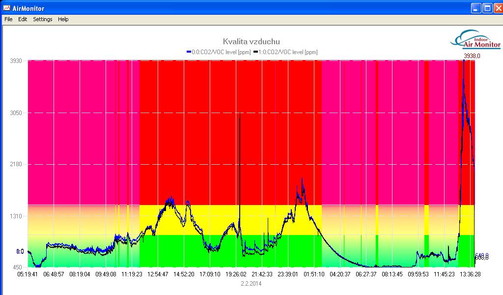

Detektory kvality vzduchu jsou mnohem citlivější na spaliny než na alkoholové výpary unikající ze sklenky vína. Markantně je to pozorovatelné zejména v objektech, kde se vaří na plynu.

Pak je ale otázkou, jestli při vaření na plynu vystoupá koncentrace CO2 v celé místnosti až na ukrutných 9500 ppm, nebo je čidlo umístěno příliš blízko sporáku a průměrná koncentrace CO2 v místnosti je tedy menší?

V tomto případě je čidlo umístěno v jiné místnosti (přes chodbu) ve směru provětrávání rekuperační jednotkou. Z důvodu absence přímého odtahu rekuperací od sporáku (který se z důvodu zamaštění výměníku nedoporučuje) lze předpokládat, že změřená koncentrace škodlivin je přítomná v celém objemu místností. Rychlost poklesu koncentrace zhruba odpovídá rychlosti výměny vzduchu a objemu místností.
