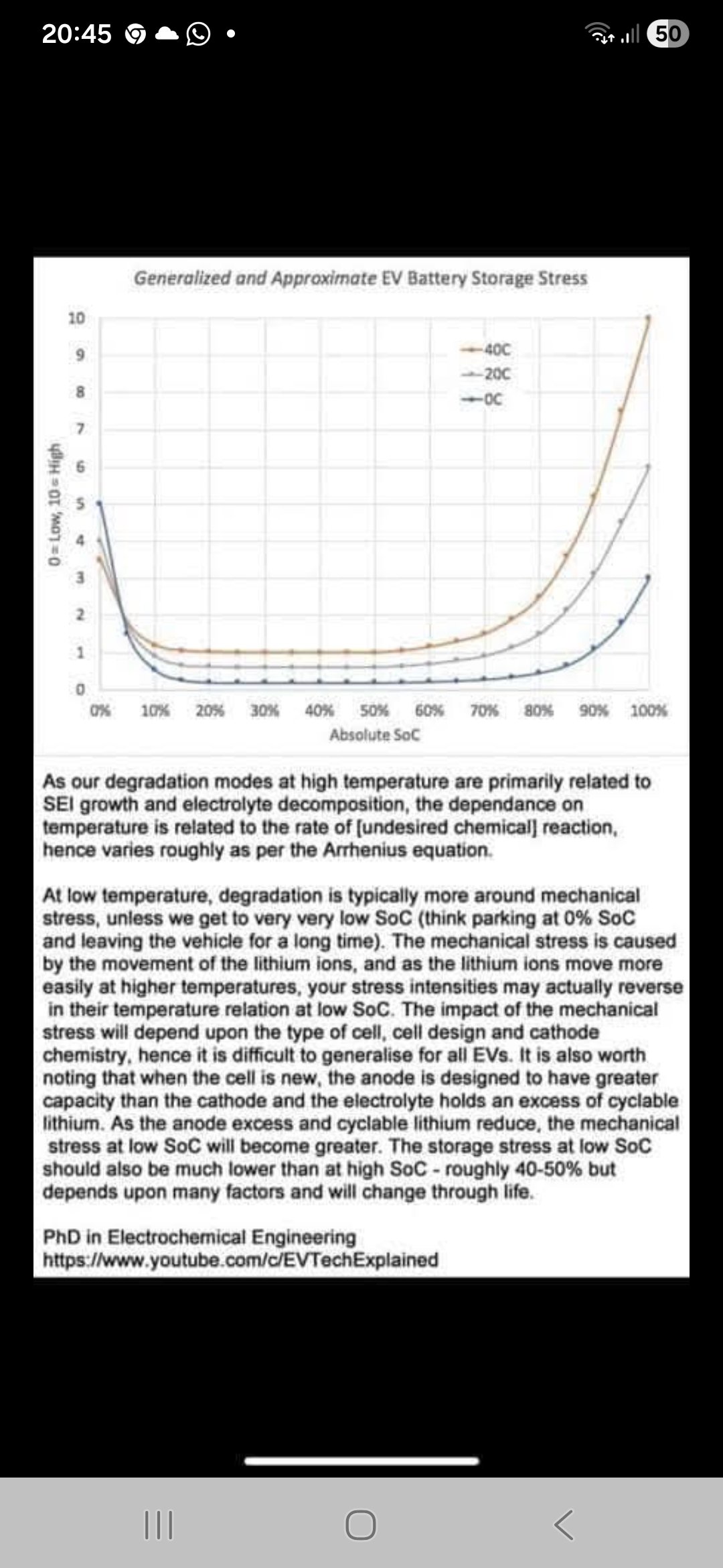

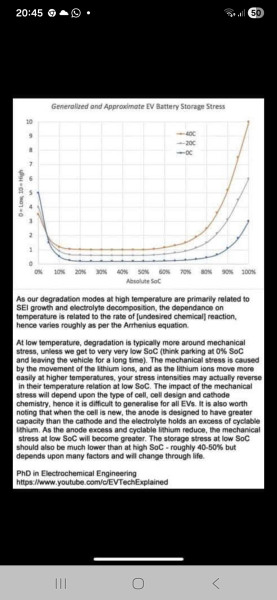

Tady je graf jak se chovat k NMC vzhledem k teplotĕ.Podobné to bude i u Lifepo v létě nabíjet míň v zimĕ vic:

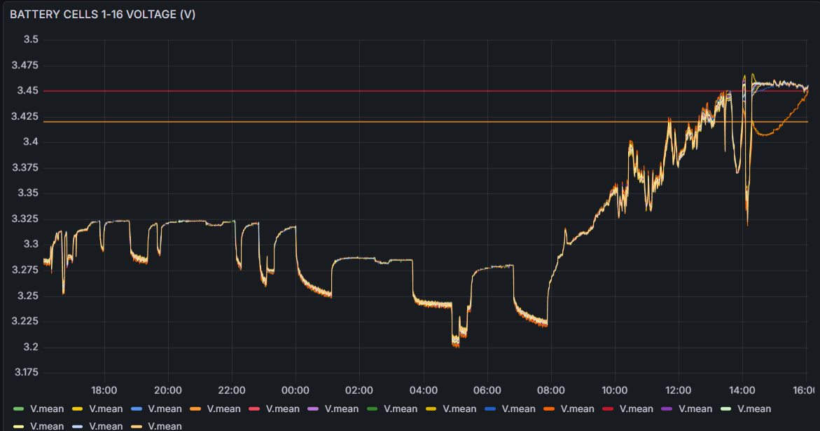

A dnes ... 1 cyklus po absolutním srovnání..
Je vidět, že ty 2 články jsou víc nezbedné než zbytek, ale i že ty rozptyly jsou den ode dne menší a čas nutný pro balancing kratší.
Je vidět, že v běžném provozu, pokud baterie nedostane na absorbci klid a čas, je tento stav stěží dosažitelný, či spíš nedosažitelný...
Nedokážu si představit jak ty baterie (články) za dlouhý čas vypadají, pokud jsou osazeny slaboučkým balancerem, nedejbože bez něj ..

Snažím se to sledovat ze "studijních" důvodů. Hlavně teď v zimě. Je víc času. Půl roku na to nebyl ani čas, ani technické prostředky. Vyčítání z BMS do HA mám asi dva měsíce, celou dobu si to žilo svým životem ...
Říkal jsem si, že ty komerční FV systémy , povětšinou s HV bateriemi, mají nějaký naprogramovaný algoritmus pro tyto situace. Tu baterii podržet v absorbcí a srovnat, i když je energie v ní dostatek. Občas někdo píše dotazy, že mu hybrid bere nepochopitelně ze sítě... Zda to není třeba z tohoto důvodu. Sleduje na pozadí cyklicky TOP balancing a systém dává baterii čas ... (domněnka)

Mírné snížení horního nabíjecího napětí na 3,425V článek (54,80V) pack. Balance start jsem ponechal na 3,420V. Stejně tak vše ostatní...
Po měsíci to zvednu zpět na 55,20V a uvidí se jaký dopad to mělo...

Tim, žes snížil to napětí na 54,8 V, sis nijak nepomohl, akorát ti to bude hůř balancovat. Můj názor je takový, že čím jdeš níž pod hranici 55,2 V, tím uvidíš méně rozdílů v článcích.

Jenomže při vyšším nabíjecím napětí se prodlužuje doba, kdy se baterie nabíjí a balancuje zároveň. BMS v tu chvíli nevidí klidové napětí článků, ale napětí ovlivněné vnitřním odporem a úbytkem na propojích, takže články akorát rozhází. V létě je to jedno, mají potom dost času se srovnat, protože v nabitém stavu zůstávají dlouho, ale v zimě se to projeví. Tohle je podle mě správně řešení.
