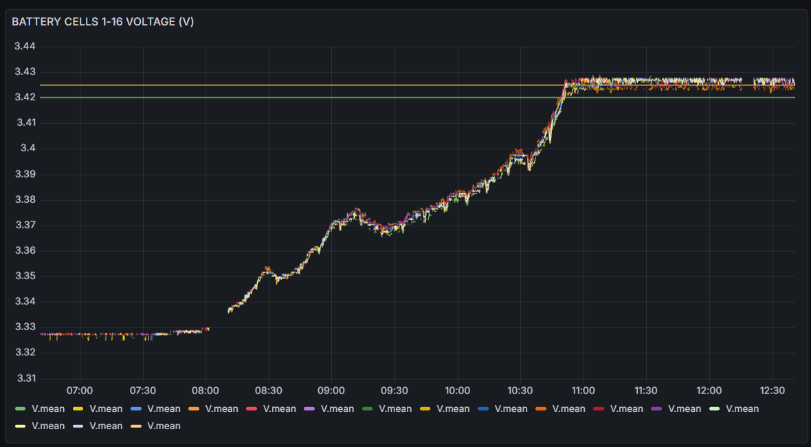

Mírné snížení horního nabíjecího napětí na 3,425V článek (54,80V) pack. Balance start jsem ponechal na 3,420V. Stejně tak vše ostatní...
Po měsíci to zvednu zpět na 55,20V a uvidí se jaký dopad to mělo...

Tim, žes snížil to napětí na 54,8 V, sis nijak nepomohl, akorát ti to bude hůř balancovat. Můj názor je takový, že čím jdeš níž pod hranici 55,2 V, tím uvidíš méně rozdílů v článcích.

Jenomže při vyšším nabíjecím napětí se prodlužuje doba, kdy se baterie nabíjí a balancuje zároveň. BMS v tu chvíli nevidí klidové napětí článků, ale napětí ovlivněné vnitřním odporem a úbytkem na propojích, takže články akorát rozhází. V létě je to jedno, mají potom dost času se srovnat, protože v nabitém stavu zůstávají dlouho, ale v zimě se to projeví. Tohle je podle mě správně řešení.
