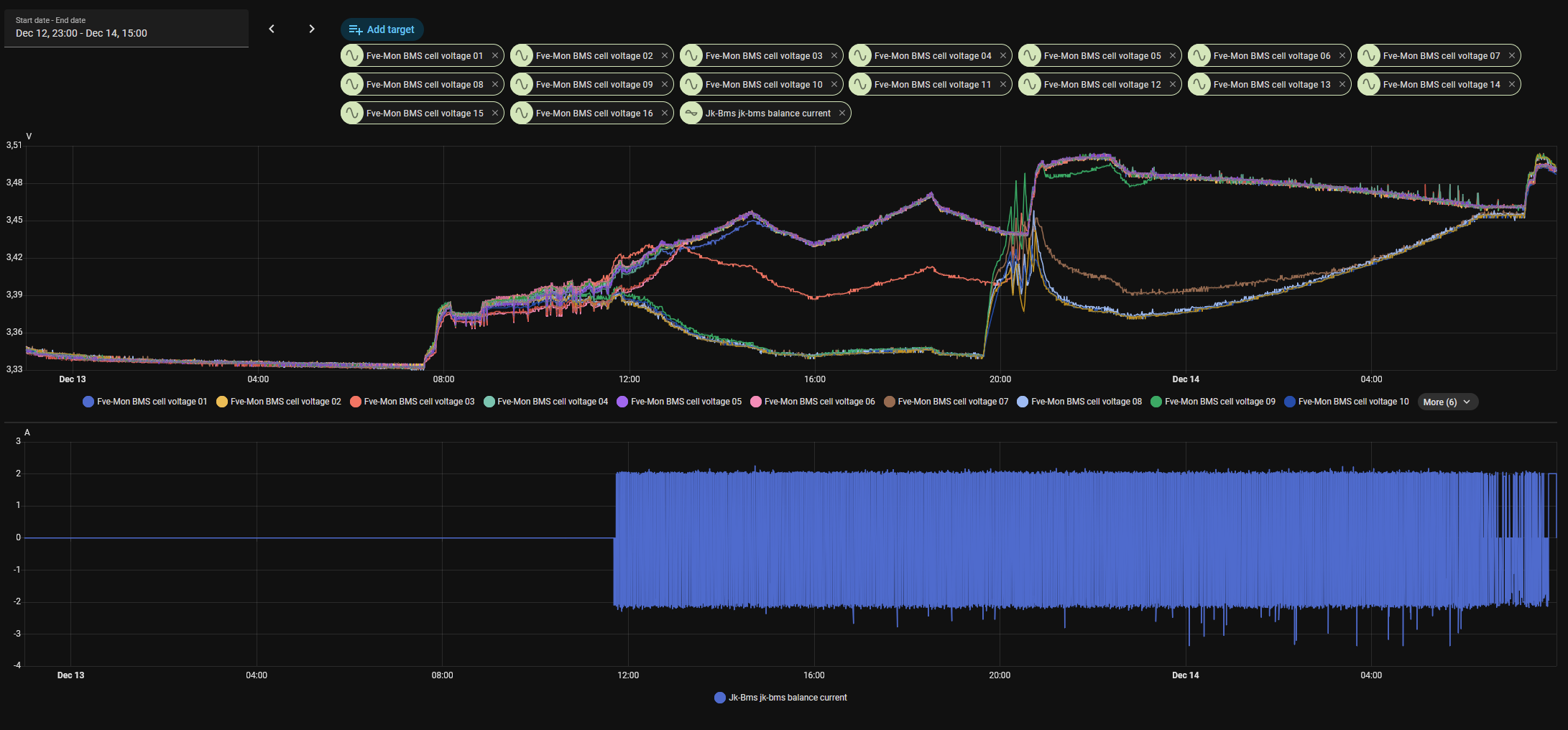

A teraz niečo z praxe o balancingu dolu...
Naposledy upravil(a) TomHC dne úte led 06, 2026 7:34 am, celkem upraveno 1 x.

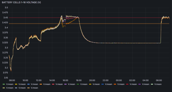

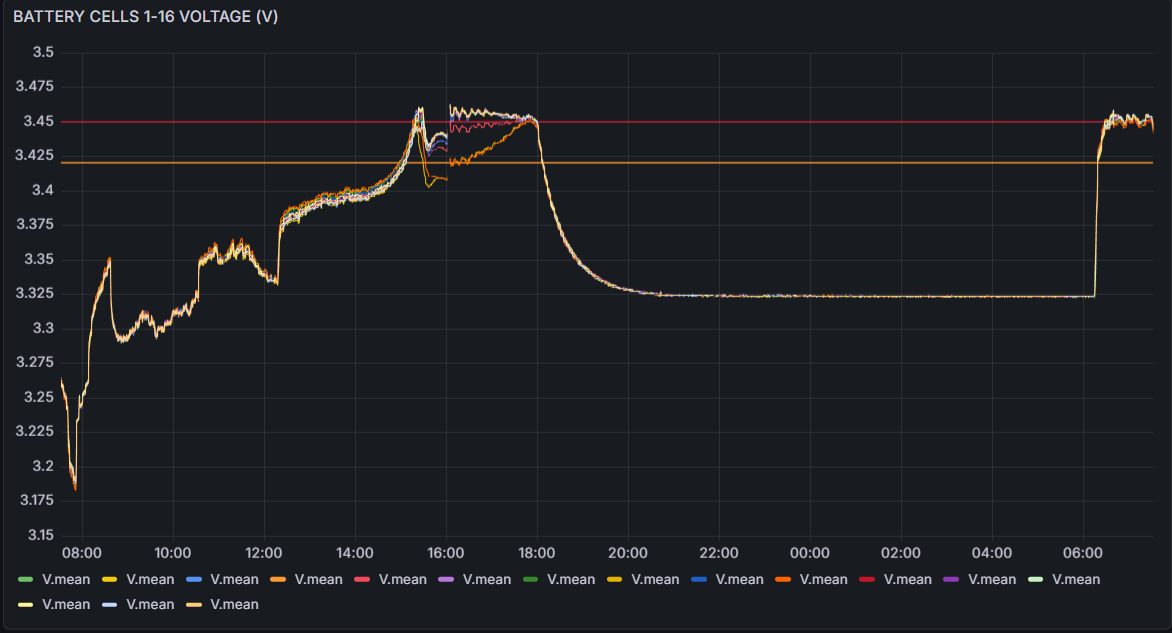

Tady ještě jeden ranní graf. Udělal jsem ze sítě jeden nabíjecí mikrocyklus.
Přes noc standby zátěž 50-60W / vybíjení 1A.
Ráno dobití proudem cca 38A asi 15-20 min bulk, poté absorbce cca hodinu. Dobití cca 600Wh (ze SOC 96%) ze sítě + drobné dorovnání.
Už to nechám být
Už to nechám být

Spíš si říkám co vypovídá to koleno napětí při zanedbatelném vybíjecím proudu 1A. To je 0.0035C. Vidíte jak rychle napětí plně nabité a zbalancované baterie padá aniž by z ní byl odebírán a odebrán zásadní výkon.
Pořád přemýšlím zda má cenu to honit tak vysoko. Např nabíjet na strop 3,40-3,42V může být možná šetrnější a o žádnou zásadní kapacitu tím nepřicházím.. 3,35V floatu je podle mě ok.
Jet pouze dle napětí packu bych se zdráhal. V rozbalancovaném packu může být na některých článcích něco hodně špatně nahoře i dole a když systém bere baterií jako celek, co pro bezpečný provoz tím získávám?

To koleno pri vybijeni je uplne normalni. Kleslo by to i bez zatizeni. Pri odpojeni externiho napajeni u lifepo proste klesne napeti na nejakou hodnotu 3,3V coz by se dalo brat jako float.
S tim nabijenim na 3,45 mi to prijde uplne v pohode, kdyz si nastavis spravne abs cas. Aspon se ti to vzdy srovna. A nebo to tam nehonit a jendou zacas to zvednout a zbalancovat. Ale prijde mi lepsi to balancovat kratsi dobu vzdy nez to pak tak vysoko drzet delsi dobu.

Tak ono to dává smysl. Do baterek něco cpeš, takže se zvedne napětí okamžitě.
To, že maj baterky napětí 3.45 V, neznamená nic bez informace o proudu. Plně nabitou baterku to značí jen při nulovém proudu.
To koleno znamená, že baterka nebyla plně nabitá. Napětí spadlo na 3.325 V, což odpovídá 80 % SoC. Takže bys ty baterky mohl držet na 3.45 V ještě nějakou dobu, než se plně nacucaj.

ikdyby se nacucali, spadlo by to stejne, jen treba pomaleji. Lifepo se tak porste chova. Lion drzi, lifepo spadne
