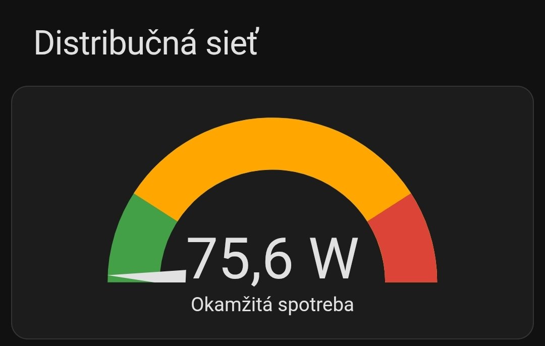

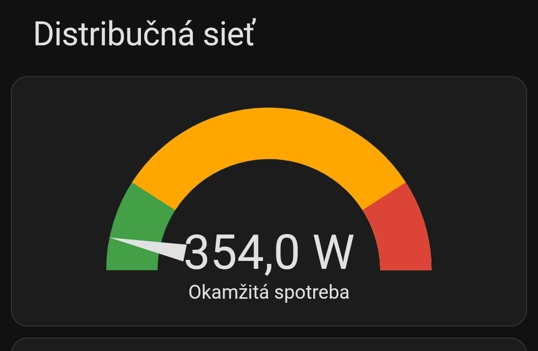

ja som naozaj prekvapeny aky obrovsky rozdiel je medzi dvoma 3,5kW masinami od dvoch výrobcov.
zena je eate v praci, tak som to skusal zmerat a momentalne mam spotrebu domu ked vypnem klimu a vsetko co by mohlo neocakavane zamiesat karty tak mi standby spadla na samotna klima tym padom berie 278W, pri 1/2 rychlosri ventilatora, pozadovanej teplote 22,5°C a vonkajsej 2°C.
od vcera 15hod do dnes 14hod skotila 9,1kWh. v noci jemne mrzlo -3℃.
dom ma iba plastove okna a na povale hodenych 20cm vaty (teda uz to je istotne menej).
