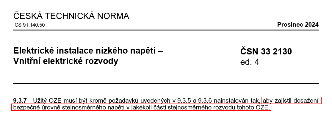

Zřejmě máte na mysli ustanovení zmíněné normy uvedené v bodě 9.3.7 (mimochodem norma ČSN 33 2130 ed.4 je v seznamu závazných). K tomu však bude stačit vypnutí tj. není nutné rozpojování na úseky po 120V.Matess píše: úte říj 28, 2025 10:50 pmspletl jsem normu... měla by to být tahle, ale nemůžu to najít přesně... třeba tě to nasměruje. ČSN 33 2130 ed.4

Hliníková propojka mezi články v baterii, která je v jedné krabici, není rozvod.

Ovšem propojovací kabely FV panelů ať už na střeše nebo třeba i na balkóně za rozvod zřejmě považovány budou.

Dobře, tak ještě tučně to "vnitřní" ...

Propojky mezi články uvnitř uzavřené HV baterie jsou vnitřní obvody baterie a nikoli rozvod jako takový, ale propojovací kabely FV panelů ať už na střeše nebo třeba i na balkóně nejsou vnitřní obvody tj. budou považovány za rozvod dle zmíněného ustanovení normy. Pro odpojení všech jednotlivých panelů se dají použít například moduly TIGO, které umí nejen optimalizaci výkonu, ale i rychlé a bezpečné odpojení každého jednotlivého panelu.
Samozřejmě předpokládám, že když Matess psal v úvodu o HV baterii 600V, tak tím myslel uzavřenou HV baterii a ne nějaký samodomo otevřený bastl a navíc bůhví jak roztahaný.
Propoje uvnitř uzavřené HV baterie jak už jsme se tady shodli nejsou rozvody tj. na ty se to ustanovení normy nevztahuje.

NEbudou, tedy pokud tam nemáš chybu a myslel jsi to tak. Tedy propojovací kabely na střeše či balkónu nebudou považovány za vnitřní rozvod.
Mimochodem by v té normě měla být definice pojmů, tedy co je vnitřní rozvod ...
Jinak ano, nepředpokládám v regálu 200 baterek v sérii jen tak
No, ale smutné je, že jsme vlastně zjistili, že nemusíme řešit baterii (krom vypínače, co ji odpojí), ale že kolega bude muset odpínat přívod od panelů už na střeše. Protože to ustanovení defacto neumožňuje vést svod z panelů skrz barák, pokud to má víc jak 120 V DC. A dokonce to už neodvrátí ani extra požární úsek a vedení v plechovém žlabu. Jedině, že už to má hotové, protože nová norma samozřejmě platí až na nově projektované instalace.
Defacto nové věci si můžeme udělat sami do 120 V a nad 120V firma, co udělá celou FVE a na střeše dá rozváděč, kde se budou dát dálkově odpojit stringy či se použijí optimizéry. Pripadne to potahnou venkem, v tom plechovem zlabu, a pred vstupem dovnitr rozvadec s dalkovym odpinanim. Otazka, co bude prijatelnejsi pro zakaznika, jestli krabice na strese nebo krabice s priznanym zlabem na fasade. Zasekat to nejde, protoze by se z toho stal vnitrni rozvod.
Udajne aby to nekdo treba nenavrtal.

V sekci Termíny a definice normy ČSN 33 2130 ed.4 není k vnitřním rozvodům OZE žádná definice specifikována. V bodě 9.3.4 je pro OZE vybavené bateriovým uložištěm specifikován odkaz na normu ČSN P 73 0847, která je také v seznamu závazných.
Ani v normě ČSN P 73 0847 v sekci Termíny a definice není nic podstatného, ale v bodech 6.2.3.2, 3 a 4 je uvedeno následující což podstatné je a jsou tam specifikace jak pro fotovoltaiku obecně tak i pro bateriové uložiště viz červenými rámečky zvýrazněné části textu.
