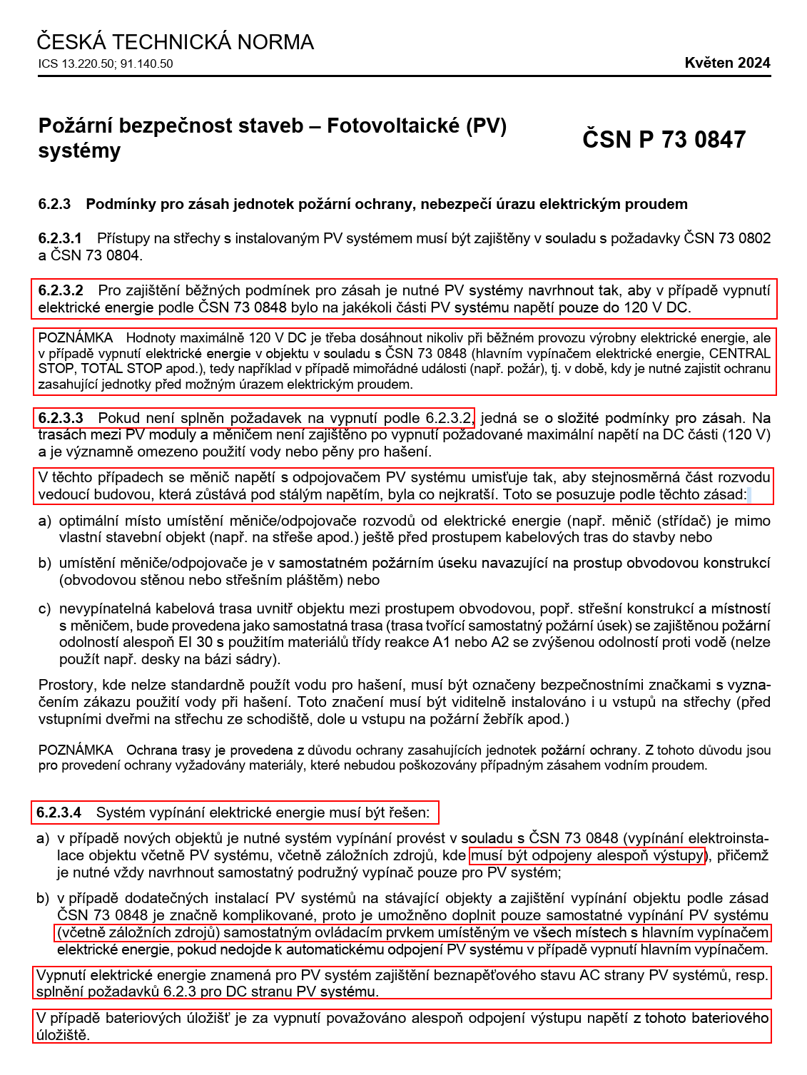

No, ale smutné je, že jsme vlastně zjistili, že nemusíme řešit baterii (krom vypínače, co ji odpojí), ale že kolega bude muset odpínat přívod od panelů už na střeše. Protože to ustanovení defacto neumožňuje vést svod z panelů skrz barák, pokud to má víc jak 120 V DC. A dokonce to už neodvrátí ani extra požární úsek a vedení v plechovém žlabu. Jedině, že už to má hotové, protože nová norma samozřejmě platí až na nově projektované instalace.
Defacto nové věci si můžeme udělat sami do 120 V a nad 120V firma, co udělá celou FVE a na střeše dá rozváděč, kde se budou dát dálkově odpojit stringy či se použijí optimizéry. Pripadne to potahnou venkem, v tom plechovem zlabu, a pred vstupem dovnitr rozvadec s dalkovym odpinanim. Otazka, co bude prijatelnejsi pro zakaznika, jestli krabice na strese nebo krabice s priznanym zlabem na fasade. Zasekat to nejde, protoze by se z toho stal vnitrni rozvod.

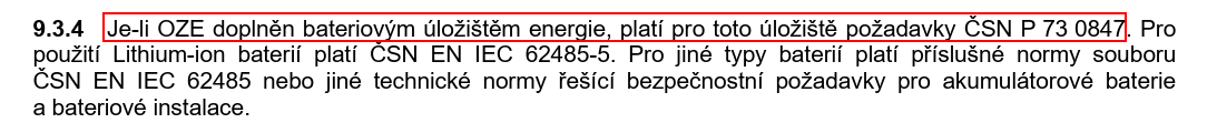

V sekci Termíny a definice normy ČSN 33 2130 ed.4 není k vnitřním rozvodům OZE žádná definice specifikována. V bodě 9.3.4 je pro OZE vybavené bateriovým uložištěm specifikován odkaz na normu ČSN P 73 0847, která je také v seznamu závazných.
Ani v normě ČSN P 73 0847 v sekci Termíny a definice není nic podstatného, ale v bodech 6.2.3.2, 3 a 4 je uvedeno následující což podstatné je a jsou tam specifikace jak pro fotovoltaiku obecně tak i pro bateriové uložiště viz červenými rámečky zvýrazněné části textu.
