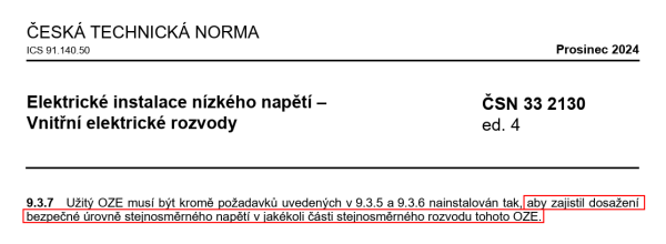

Re: Rozpojení baterie
Podle normy ČSN EN 61140 ed. 3 je tato hodnota maximem, na které lze bezpečně sáhnout. To znamená, že výrobci FVE systémů musí zajistit, aby v jakékoli části stejnosměrného rozvodu (včetně samotného pole panelů) nedošlo k překročení této hodnoty.
Solax třeba už vypíná jednotlivé sériově ražené bateriové bloky.

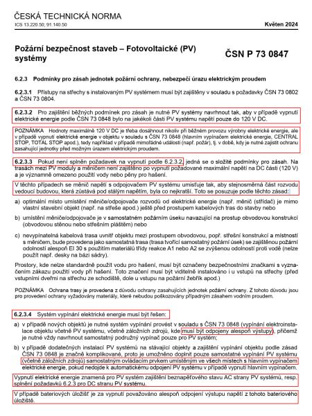

- Příspěvky: 7358
- Reputace:1039
Požární bezpečnost staveb Fotovoltaické (FV) systémy ČSN P 73 0847 uvádí, že včetně záložního zdroje (bateriové úložiště), pokud je to vevnitř (a není to na střeše), tak je to požární úsek, pokud není zajištěno maximální napětí 120 V.
Na dalším místě tato norma uvádí, že se vypnutí řeší alespoň odpojením výstupů.
"V případě bateriových úložišť je za vypnutí považováno alespoň odpojení výstupu z tohoto bateriového úložiště"
Takže než ty ptákoviny s desítkami odpínačů stačí umístit baterie tak, aby se to místo mohlo prohlásit za požární úsek.
A pokud je to instalace malého rozsahu (10 kWp, 20kWh), tak je tam jen umístění baterie na nehořlavé podkladové konstrukci, co přesahuje půdorys (té baterie/zařízení) o půl metru, bez nutnosti vytvářet další požární úsek.
A povinné jsou samozřejmě autonomní hlásiče, které jsou propojené (poplach na jednom vyvolá poplach na všech v objektu).
Jinými slovy, žádný zákaz nad 120V není, ani není povinnost to rozpadnout na 120V. Bude to vyžadovat více požárních úseků a vypracování dokumentace zdolávání požáru.
A u těch instalací malého rozsahu, s požadavkem nehořlavé podkladové konstrukce, tak se počítá s tím, že na to nikdo šahat nebude a nechá se to zhořet.
Jestli se plánuje úložiště, co je schopné dodat výkon 30 kW, tak to je na extra cimru, tedy extra požární úsek. A pak se nějaký rozpad řešit nemusí.
