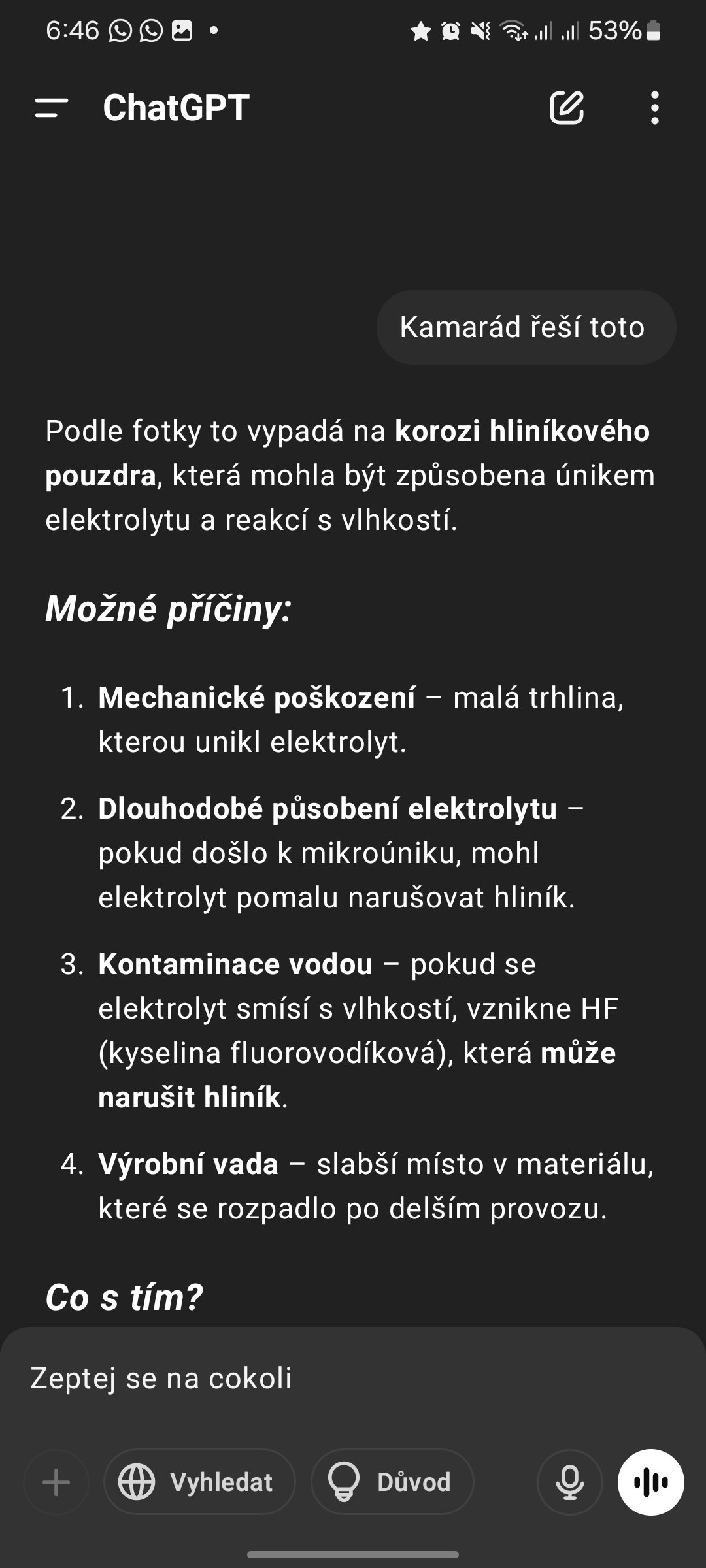

Franta2776 píše: sob bře 29, 2025 12:40 pmPo umytí acetonem se to pĕknĕ zvětšilo.Jak kdyby ten elektrolyt žral pomalu ten hlinik.Přejedu to transparentním mamutem,článek postavím na bok čas ukáže.
- Příspěvky: 7121
- Reputace:700
Re: Vadný článek?
Já bych řekl bod 4.Podle fleku co elektrolyt udělal odhaduji ,že ho uniklo cca 25% volného.Trhlina není v nejnižším bodu článku. Na dně asi něco zůstalo.
V tuto chvíli je článek oddělen od ostaních článků 16mm cetrisem, samostatně stažený stolářskou svěrkou v uzavřeném rozvaděčí na kolečkách.Na Bms je nastavená difernce mezi články 0,1V, takže by mělo dojít k bezpečnému odstavení.. Dnes do něho teklo 120A a nejevil žádné elektrické anomálie.
