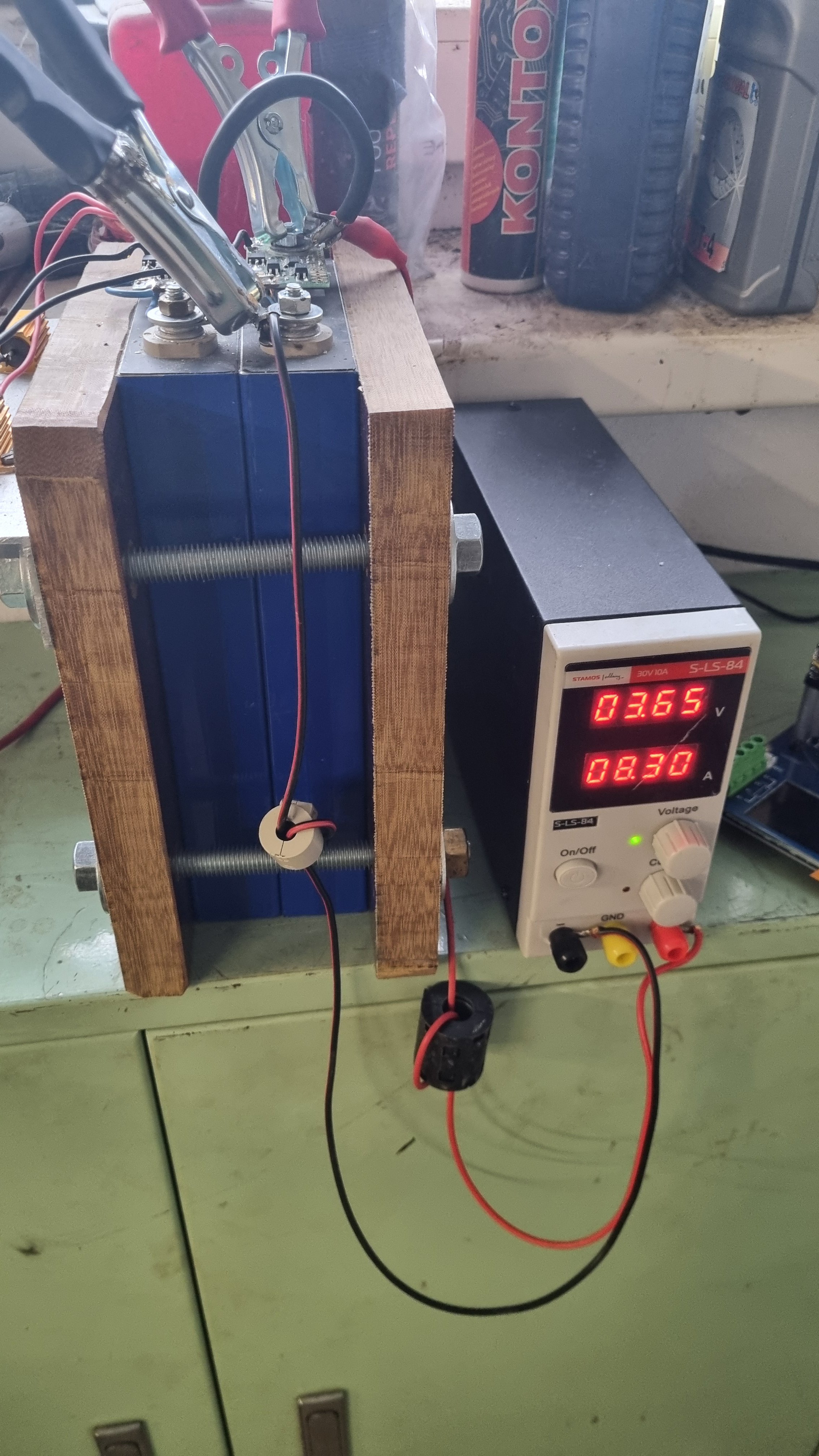

Já bych řekl bod 4.Podle fleku co elektrolyt udělal odhaduji ,že ho uniklo cca 25% volného.Trhlina není v nejnižším bodu článku. Na dně asi něco zůstalo.
V tuto chvíli je článek oddělen od ostaních článků 16mm cetrisem, samostatně stažený stolářskou svěrkou v uzavřeném rozvaděčí na kolečkách.Na Bms je nastavená difernce mezi články 0,1V, takže by mělo dojít k bezpečnému odstavení.. Dnes do něho teklo 120A a nejevil žádné elektrické anomálie.

Celkem zajímavé je,že jsem při lisování kontroloval přetlakový ventil a ten se ani nehnul.Já je určitě nafoukl přebíjením, naměřil jsem na nich cca 4,5V.
tzn,že ten plyn po poklesu napětí se někam vstřebává. Myslím si, že jak jsem zjistl stav, hned jsem je začal vybíjet.
Lisoval jsem postupně, nechlal jsem je zmáčklé ve svěráku cca 14dní a potom 4x12mm závitové tyče a postupně velkou silou, až jsem si říkal, že to nemůžou přežit.

Tak to máte štěstí, že se vám některý z těch přebíjených článků při tom přebíjení nezvrhl. Rozhodně nedoporučuji to považovat za přijatelnou záležitost a už vůbec ne to opakovat. Zkuste u těch článků změřit jejich vnitřní odpor po plném nabití a porovnat ho s hodnotami ostatních článků, které takto přebíjeny nebyly. Plyn vygenerovaný z elektrolytu se po poklesu napětí v článku nikam nevstřebává. Uvádíte, že jste je lisoval postupně a nechal je zmáčklé ve svěráku cca 14dní. Uvolněný plyn dle mého názoru při tom zvýšeném tlaku během lisování postupně unikl přes ventil aniž jste si toho všiml a ne že se zpětně vstřebal.Franta2776 píše: úte dub 01, 2025 8:42 pmJá je určitě nafoukl přebíjením, naměřil jsem na nich cca 4,5V.

Však ten ventil je navařená folie. Jakmile povolí je protržený a je to nevratný jev. Nebo je to jinak??

Záleží na provedení. Ta fólie bývá nad ventilem, který je až pod ní. Přes tu fólii tedy může plyn mírně ucházet pokud ventil pod ní začne mírně propouštět. Fólie se protrhne obvykle až v případech, kdy dojde k nevratnému proražení ventilu pod ní v důsledku příliš extrémního nárůstu tlaku v článku např. při náhlém zvrhnutí článku v důsledku interního zkratu.

Otázkou také je jestli jste si ten ventil pod fólií tím dlouhodobým navýšením tlaku při lisování nepoškodil natrvalo tak, že se sice neprotrhl, ale začal sice mírně, ale trvale ucházet. V takovém případě se vám už článek nikdy nenafoukne, ale je tu riziko, že vám začne vysychat elektrolyt z článku s takto byť mírně poškozeným ventilem.
