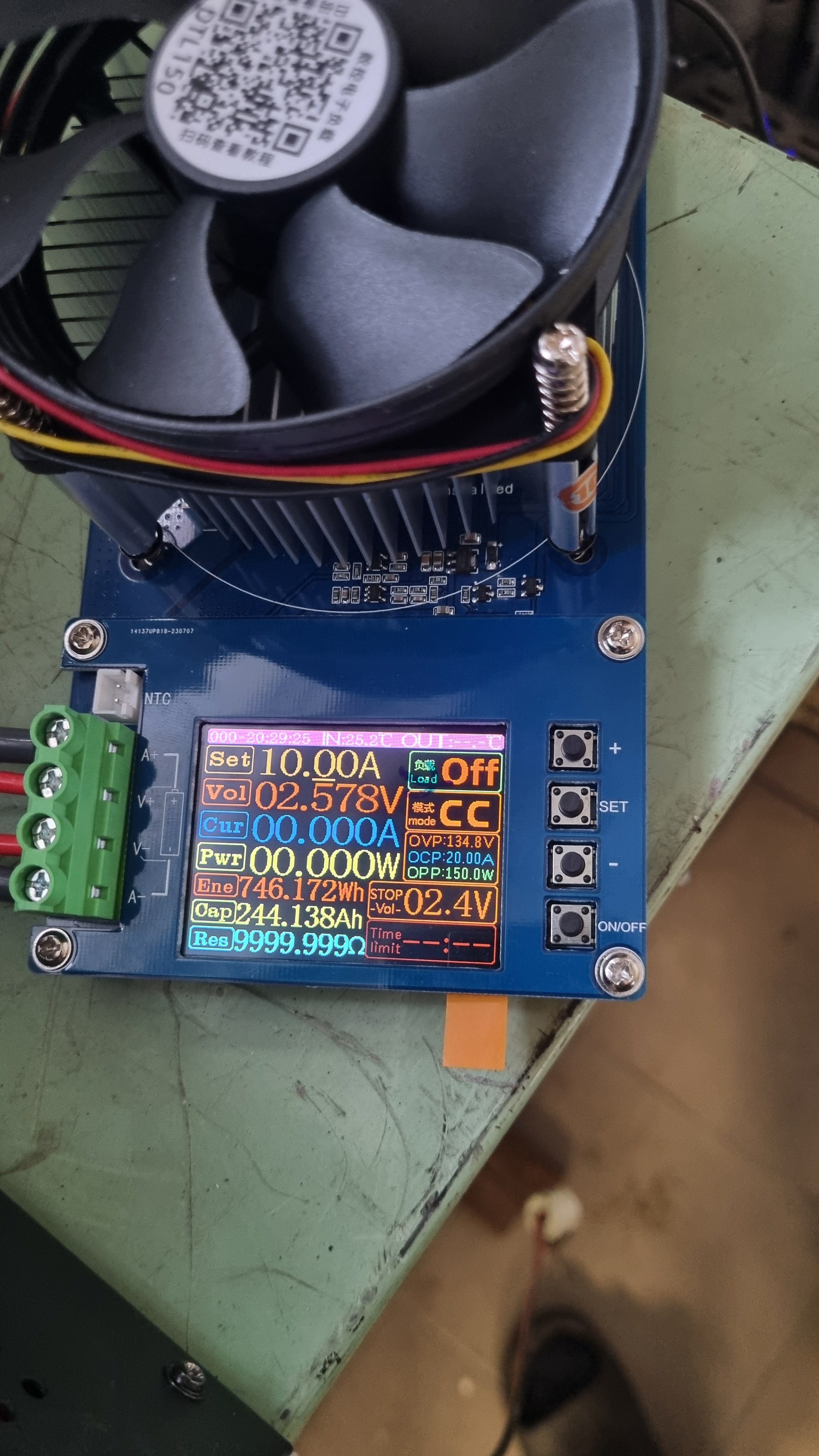

Výtáhl jsem 2 články 125Ah z roku 2022 změřená kapacita 130Ah ,které jsem měl v serri jako 17článek s články Catl.Jelikož jsme byl líný zapojit další balancer ,tak jsme ho provozoval bez ochrany a povedly se mi krásně v roce 2023 nafouknout, články o síle 37mm byly každý nafouknutý o 2,5-3cm.Ani ve svěráku nešly zmáčknot do původního stavu. Považoval jsem je podle všech recenzí na vyhození. Zmáčkl jsem je částečně do svěráku a odjel na dovolenou. Časem jsem je přes desky tyče a opravdu hrubou silu dostal do původního stavu. Napětí 2 roky držely a teď jsem udělal kapacitní test, naměřil jsem 244 Ah nahoře mám paliče, takže by se do nich možná ještě něco vlezlo.Ono to s tou delaminací a vzduchovými bublinami a nevratným stavem nebude tak horké, jak se všude píše. Články půjdou opět do boje.

já jsem takhle taky zachránil nafouklé články... člověk se toho nesmí bát a postupně a pomalu je stahovat do původního tvaru.
