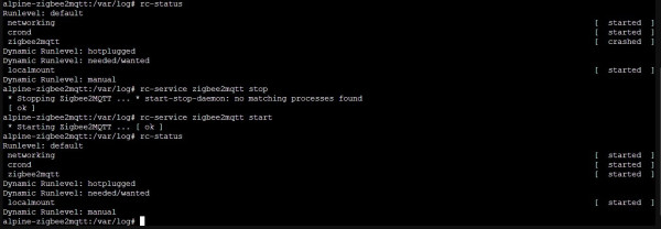

Provozujete někdo zigbee2mqtt na Proxmox jako LXC kontejner (na Apline Linux) ? Rozhodl jsem se konečně postuně integrovat ty moje zigee komponenty (a nějaké další doplnit), ale vždy po nějaké době (pár hodin) mi zigbee2mqtt padne do stavu crashed. Netušíte někdo v čem by mohl být problém?
Po restartu LXC nebo jen stop/start zigbee2mqtt služby vše zase jede OK.

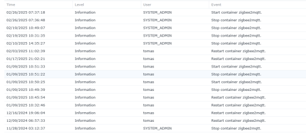

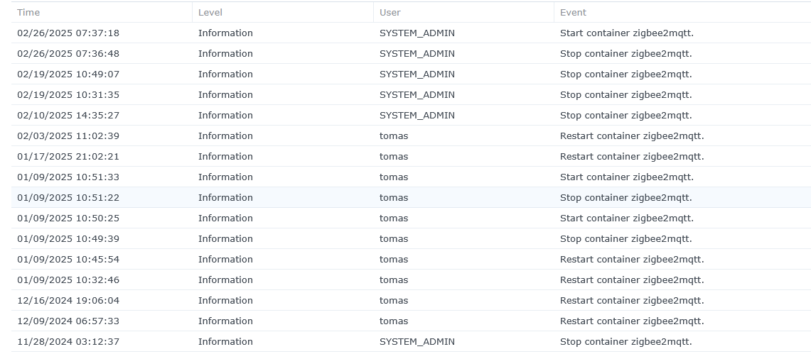

Na Dockeri v Synology to celkom drží...

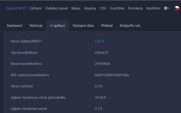

Včera jsem aktualizoval celý LXC kontejner včetně zigbee2mqtt ( "apk update && apk upgrade") a zatím se to jeví stabilně. Pokud to bude ještě zlobit zkusím to pak spustit přímo pod HA.
