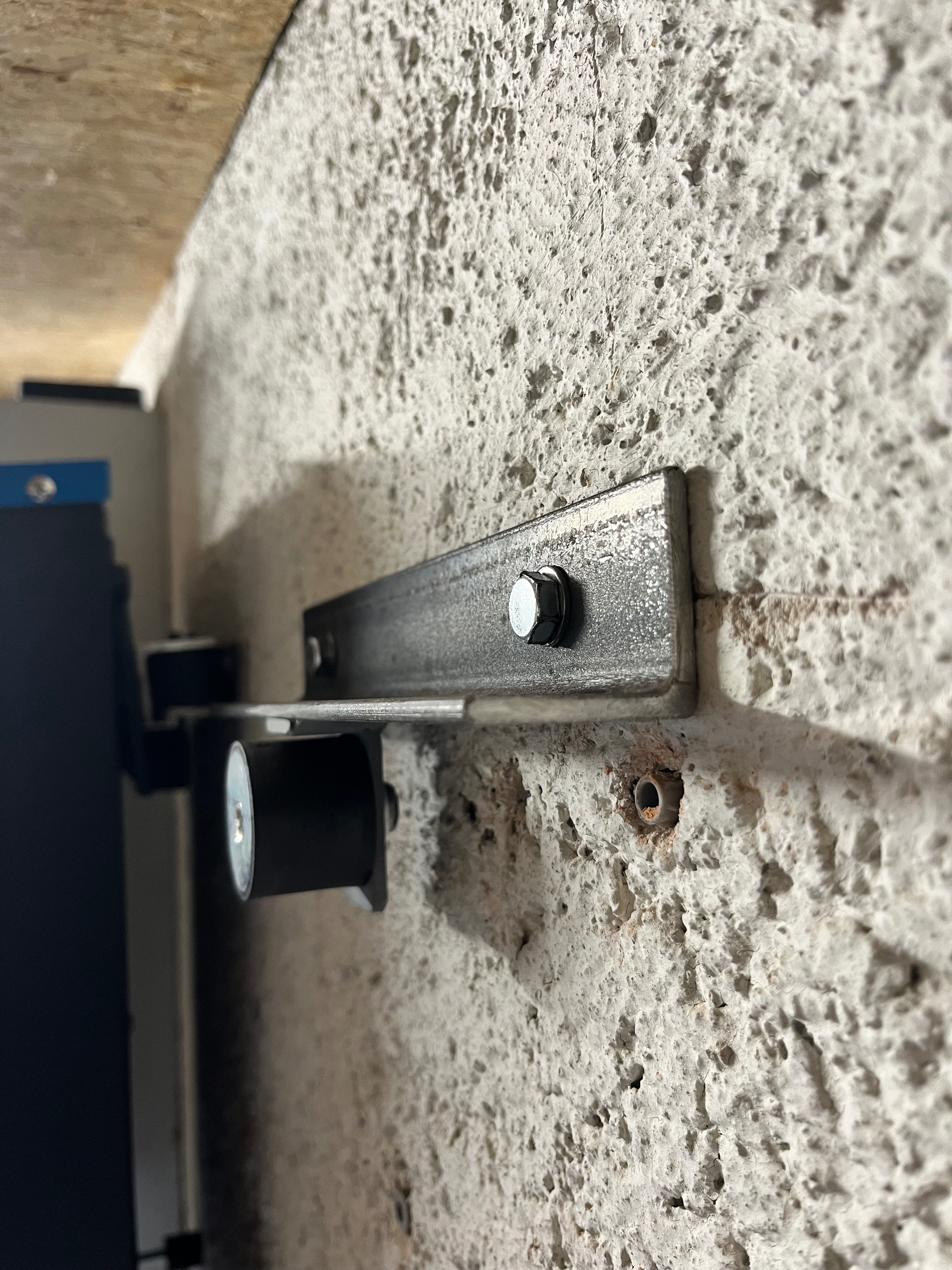

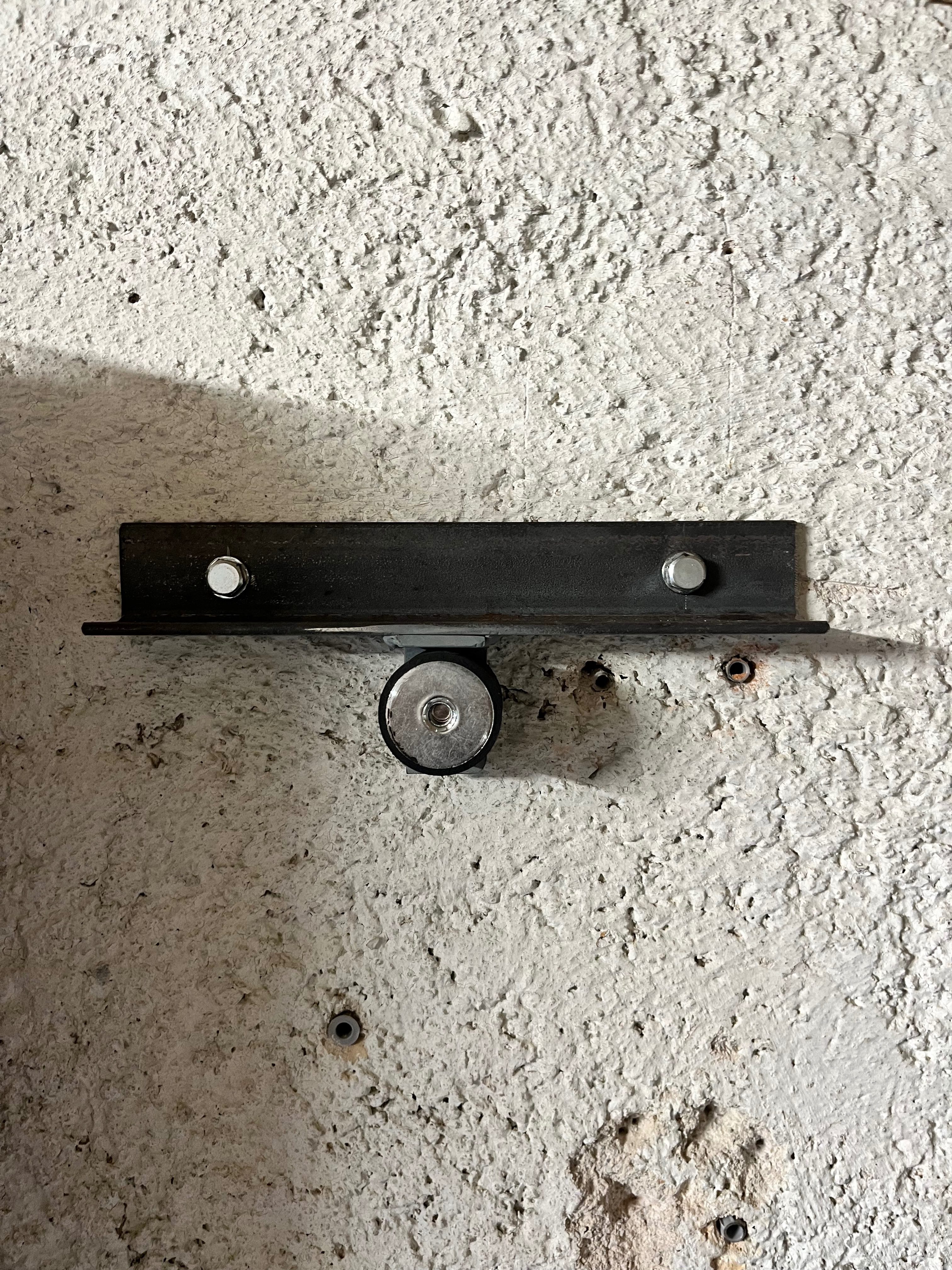

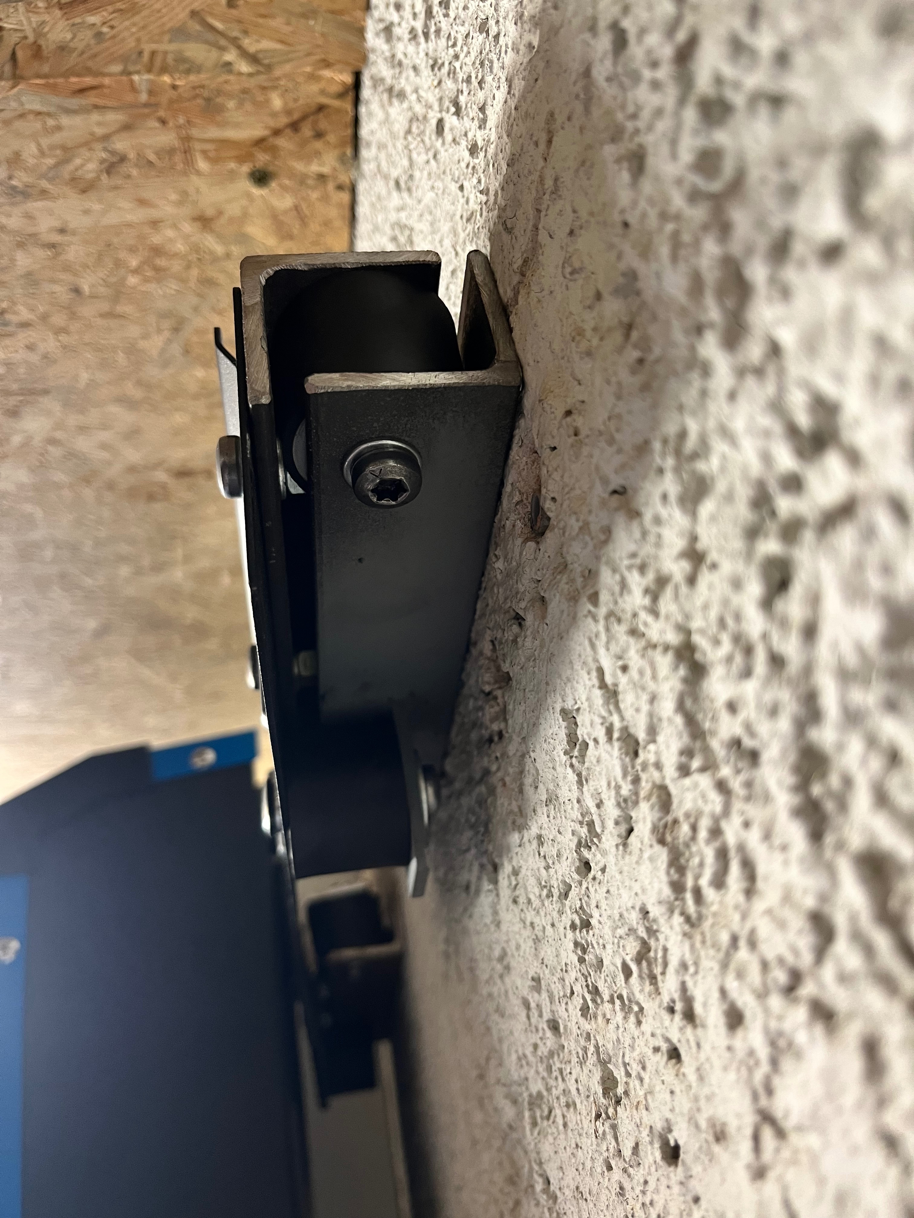

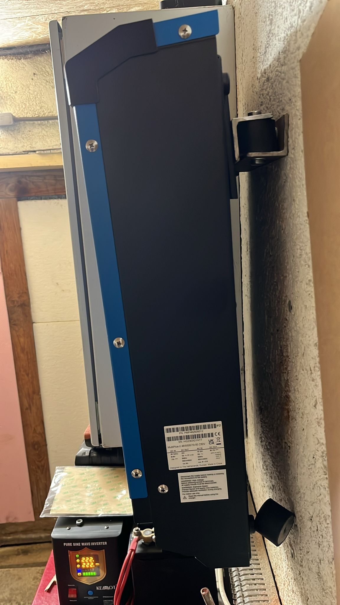

Mne sa celkom ľúbi riešenie od Migela cez dva L profily Ale dajú sa použiť priamo silentbloky do steny.

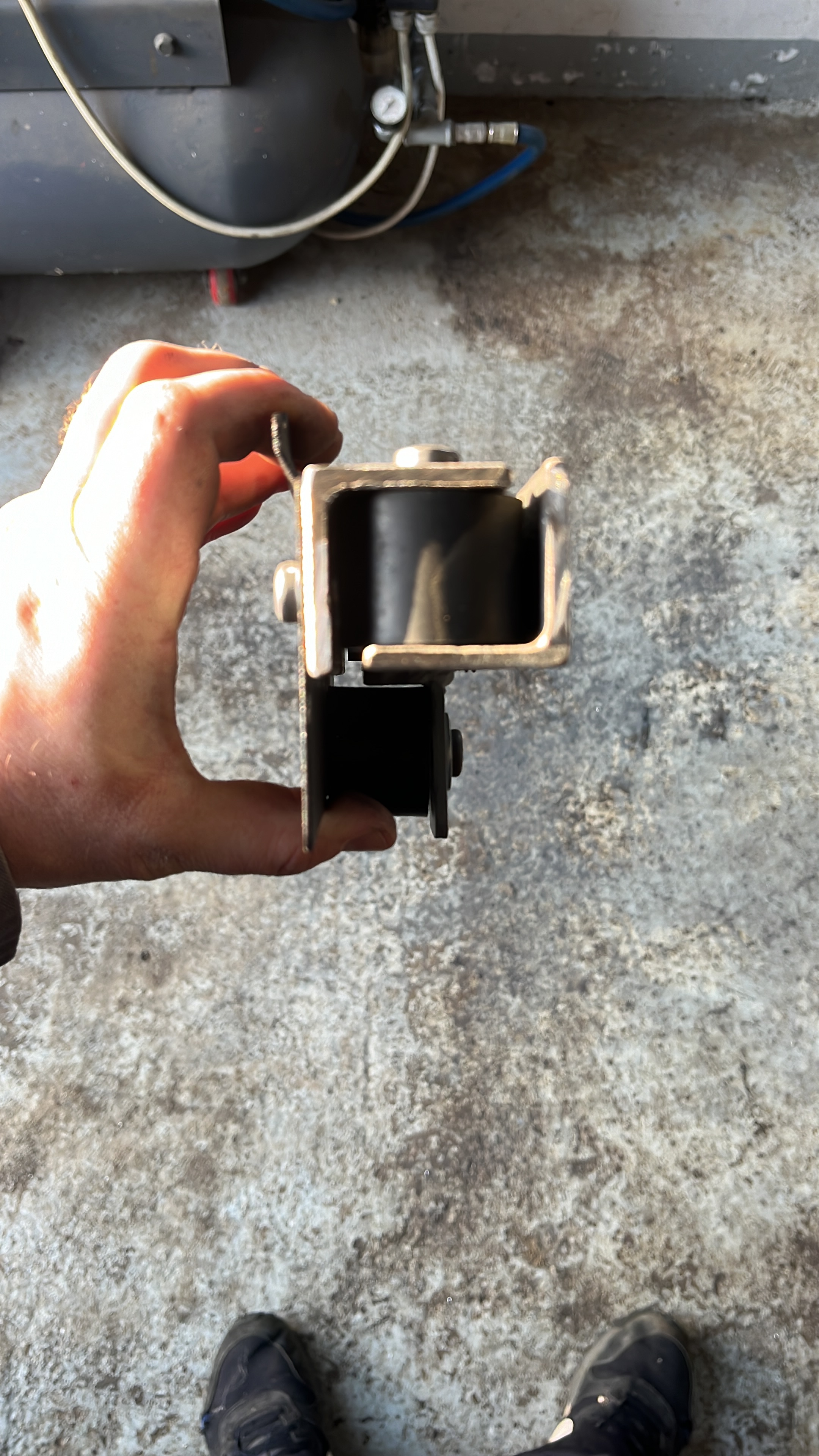

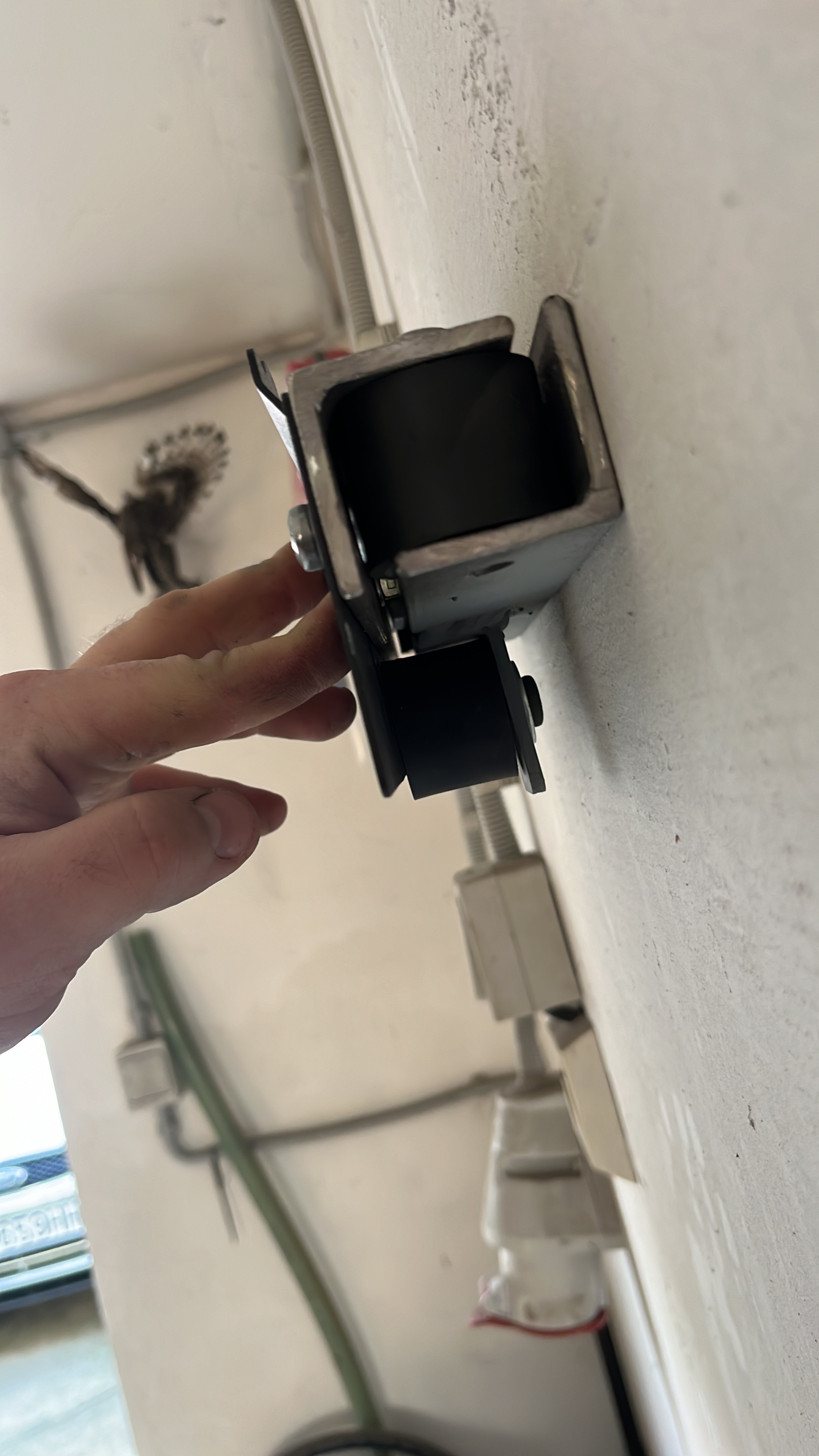

Ja ked som vsade cital ze ake su hlucne a ze pri vacsom vykone strpaju a neviem co vsetko, tak som sa preventivne rozhodol to dat na silenbloky nakolko sa mi ich nechcelo davat druhy krat dolu ked by boli uz v prevadzke a nechcelo sa mi oba menice rozoberat a kupovat izolacnu vrstvu ktorou by som ich vylepil z vnutra(sa mi to uz zdalo trochu cez toto riesenie...)
Nemam vyskusane cy by nejako rezonovaly keby boli bez silenblokov ale takto su uplne ticho len to trafo vo vnutry bruci tak ci tak pri velkom zatazeni (cca >6kw)
Vobec nieje pocut ziadna rezonancia plechov ani ked idu ventilatory naplno (stymy som nerobil nic) dokonca ked idu naraz oba ventilatory naplno tak su tichsie ako bol ten epever...ale nakolko su v paralely tak pri beznej spotrebe do 3kw idu zriedka skoro vobec..
Silenbloky priamo na stenu by som nedaval lebo vaha menica ich tlaci dolu co je sila strihu a nie tlaku!

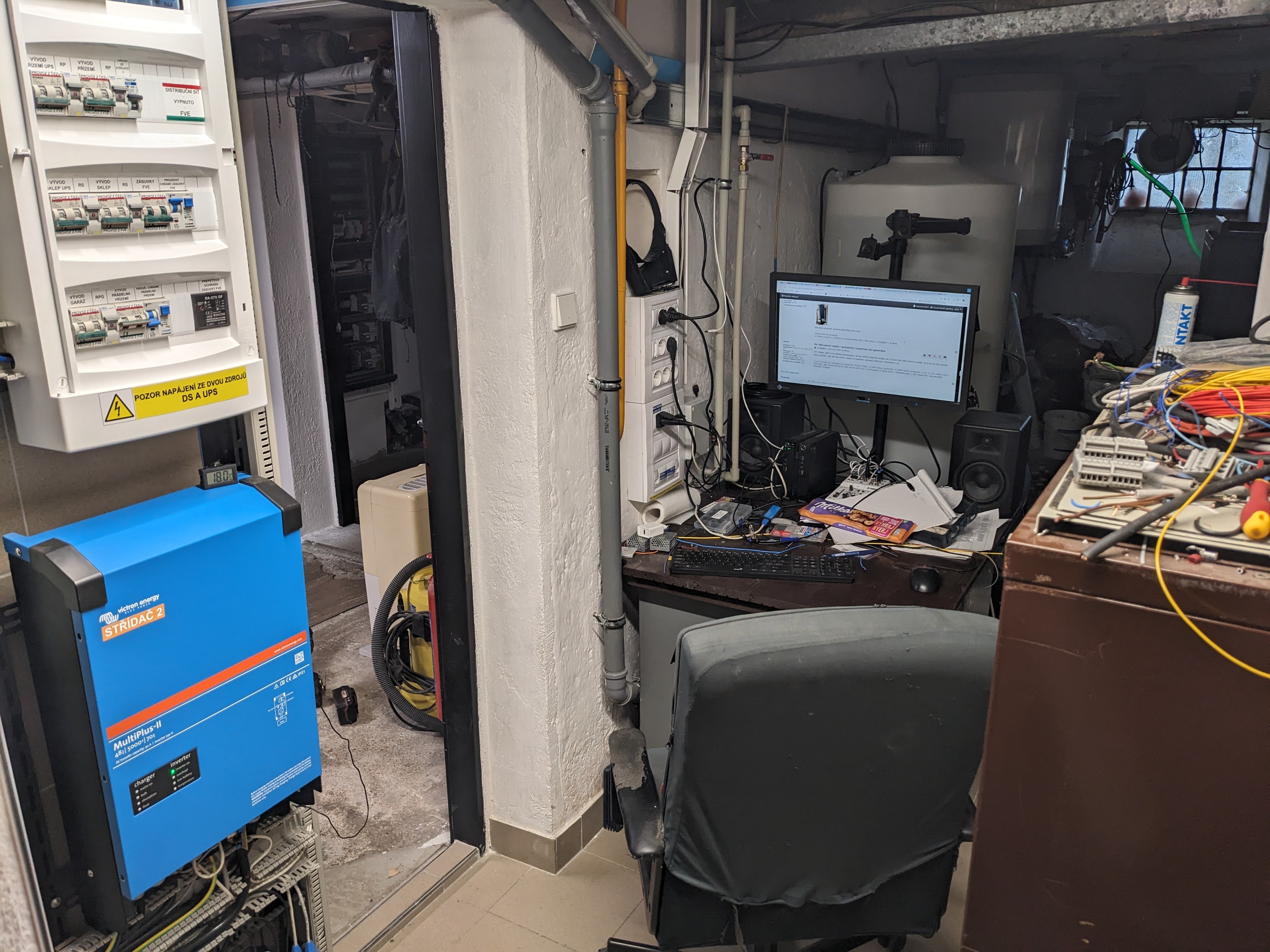

Mám rozvodnu ve sklepě, celou technologii na konstrukci oddělené od zdi 3mm pěnovou páskou pod kontralatě, takže do zdi se vibrace nepřenášejí, ale když sedím u kompu, tak sřídače za hlavou jsou hlučné dost. Ne, že by to nešlo vydržet, ale v dnešní době to určitě jde udělat mnohem lépe. Obyčejné poměrně levné Arctic P14, které mi chladí MPPT nejsou vůbec slyšet.

Jee, mas presne opacne prepinace siti nez ja - ja jsem dal nahoru FVE a dolu DS, aspon mati staci jednoduse rict, kdyz slunko, tak je nahore

Ienze on to ma opacne asi preto lebo celu fve ma v pivnici a DS mu ide do pivnice z vrchu

Já dával ten nosný plech přes gumu, co se koupí v Hornbachu. Je to cca 2cm tlustá rohož z nějakého recyklátu. Asi to má efekt, ale to Migelovo řešení je ultimátní a stydim se, že mě to taky nenapadlo.
Montovat ty silentbloky na střih, jako to dělají kutilové na FB je šílenství.

Tak, čo sa týka tej hlučnosti a odhlučnenia... Mal som na to čas až dnes. Vytlmil som to materiálom podobným ako pibi. Ale riešil som to z vnútra, tzn trafo von, vylepit to celé okolo trafa tým butylom s alu fóliou + aj na vonkajší plech z vnútra.
Výsledok: Brum je taký istý a ventilátor neviem, pretože ten som tiež vymenil za sunon s trochu vyšším prietokom vzduchu. Každopádne pazvuky z ventilátora zmizli. Takže to vyzerá tak že brni trafo ako také a robota bola zbytočná. Jediné zlepšenie je zníženie hluku a pazvukov z ventilátora.
