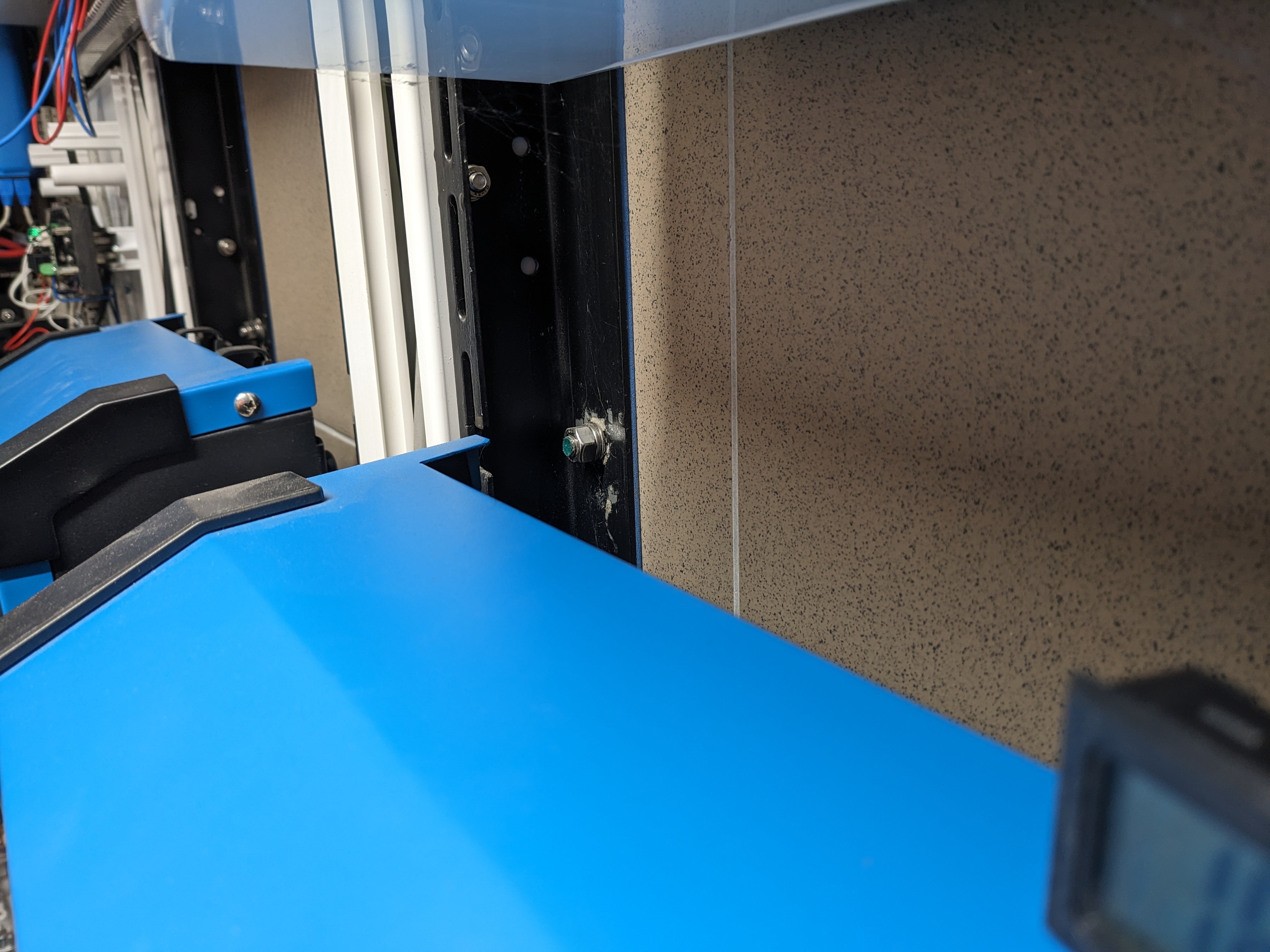

pibi: Já hlavně odhlučnil ten plechový závěs, zadní strana není moc potřeba. Jinak nevím, jestli vylepit ozolací ten přední plech není blbost. Dost se přes to chladí.
Já fany měnit nebudu. Ty Noktua mají skoro stejné parametry jako originál od Victronu a kluk na foru Victronu psal, že jsou solidní, ale problém je právě to uchycení na plech. Musí se dát na gumový sloupky.
- Příspěvky: 7405
- Reputace:1051
Re: Mp2 power assist v spolupráci s axpertom ako generátor
Jak jsi prosím tě odhlučnil ten závěs? Jako ten plech, na který se to zavěšuje, tak je přes nějaký silentblok?

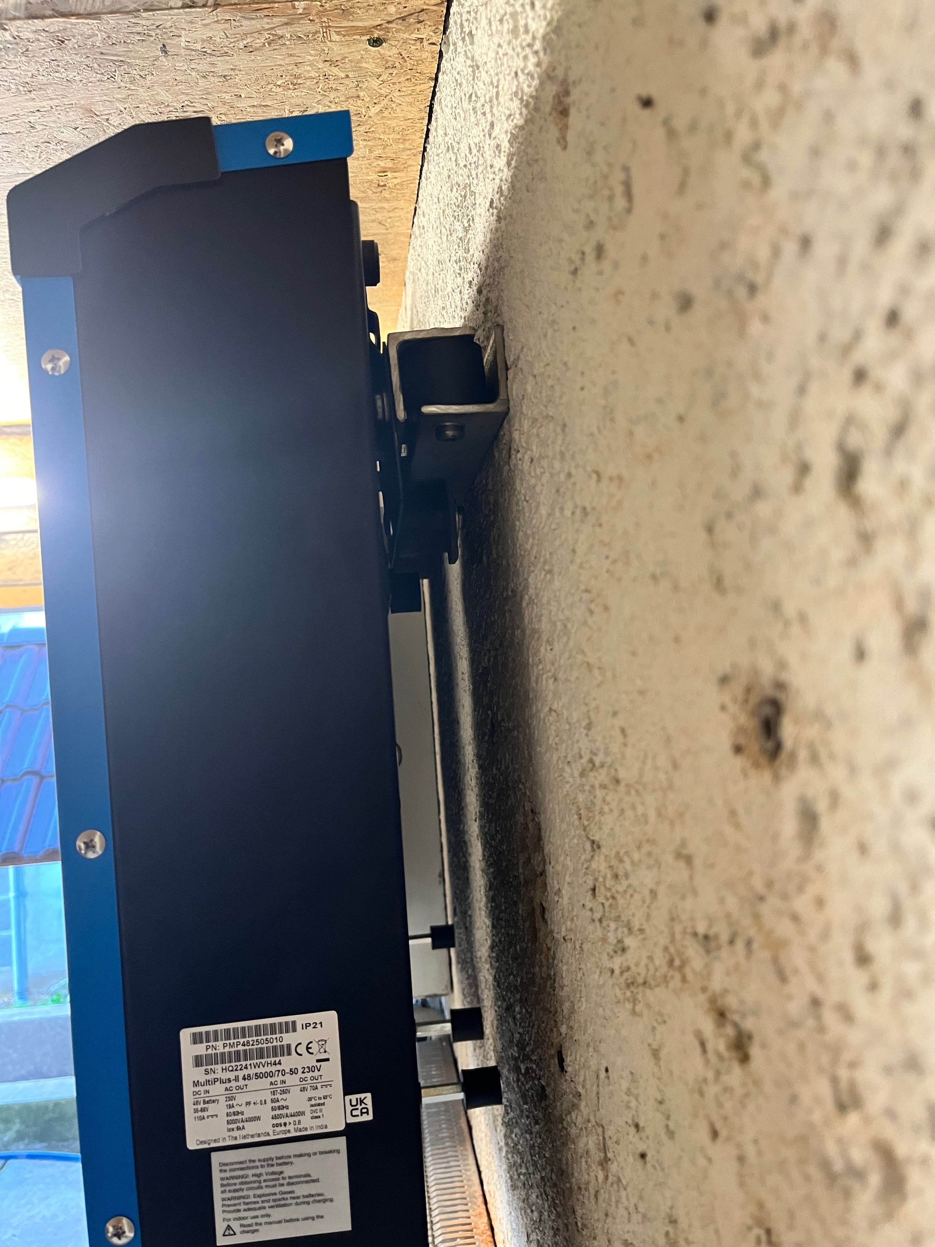

Mne sa celkom ľúbi riešenie od Migela cez dva L profily Ale dajú sa použiť priamo silentbloky do steny.

Ja ked som vsade cital ze ake su hlucne a ze pri vacsom vykone strpaju a neviem co vsetko, tak som sa preventivne rozhodol to dat na silenbloky nakolko sa mi ich nechcelo davat druhy krat dolu ked by boli uz v prevadzke a nechcelo sa mi oba menice rozoberat a kupovat izolacnu vrstvu ktorou by som ich vylepil z vnutra(sa mi to uz zdalo trochu cez toto riesenie...)
Nemam vyskusane cy by nejako rezonovaly keby boli bez silenblokov ale takto su uplne ticho len to trafo vo vnutry bruci tak ci tak pri velkom zatazeni (cca >6kw)
Vobec nieje pocut ziadna rezonancia plechov ani ked idu ventilatory naplno (stymy som nerobil nic) dokonca ked idu naraz oba ventilatory naplno tak su tichsie ako bol ten epever...ale nakolko su v paralely tak pri beznej spotrebe do 3kw idu zriedka skoro vobec..
Silenbloky priamo na stenu by som nedaval lebo vaha menica ich tlaci dolu co je sila strihu a nie tlaku!
