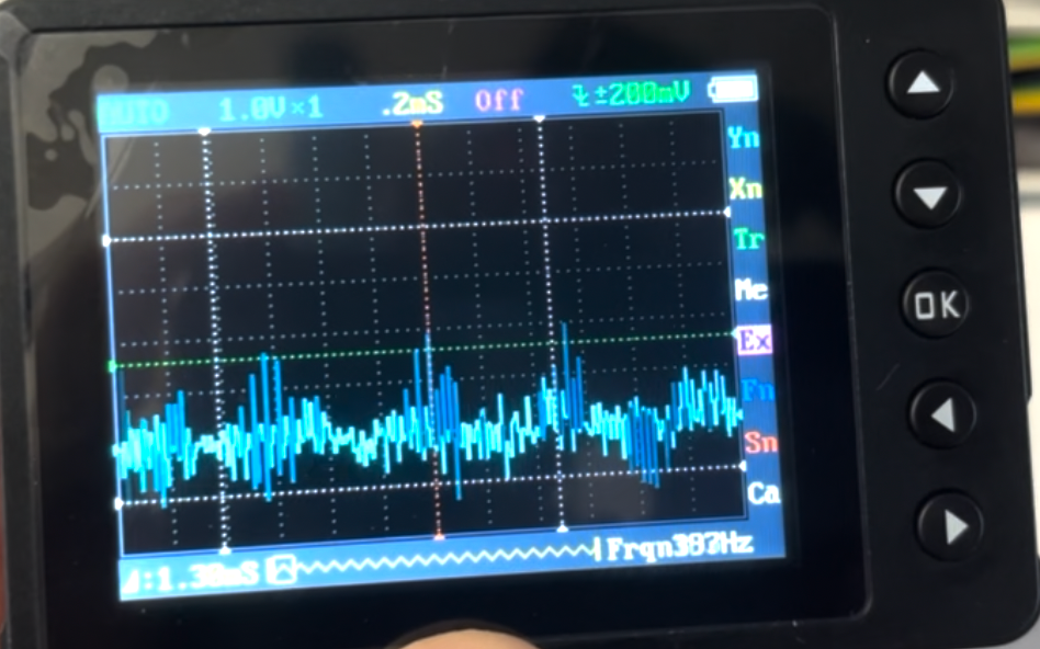

Ahoj všem. Tak teprve dnes jsem se k tomu dostal. A musím konstatovat, že tam opravdu něco (dost) leze zpátky z měniče po DC lince. 1. obrázek je, když má měnič výkon do 200W], druhý obrázek do cca 1500W a třetí už nad 3000W. Lítá tam něco v rozmezí od cca 105Hz až do cca 900Hz. Přikládám i pořízené video . Mezitím zkoušeno vše zde uvedené (odpojení části stringů, napěťová " sonda" z mppt na kontakt baterie, vyřazení komunikace mezi MPPT a i vyřazení toho PAL a dnešní výsledek je opět dost divný . Vždy pomůže odpojit úplně stringy a znovu připojit a pak zas nějakou dobu jede. Měřil jsem to delší dobu a to, co je ve videu tam leze stále pokud jede měnič ( 105Hz-cca 900Hz), ale jen někdy to způsobí tento problém s epevery.unicast píše: pon črc 15, 2024 1:49 pmTak jaký je výsledek? Bylo to tak?Marek4444 píše: pon črc 08, 2024 2:02 pmJj, vypadá to tak, že tam opravdu něco leze, co to "nakopne" - osciloskop už je poptaný a dojede během par dní, tak sem pak hodím ukázku, co se objeví. Každopádně po dnešním hledání ještě na dalších zahraničních fórech to opravdu není ojedinělý problém - vždy se to týká jen 10420AN. Jen to řešení nikde krom víše zmíněného celkem zvláštního videa s kondíkem nikde není uvedeno.

Měřil jsi napětí nebo proud?

Solar monitor má na stránce Monitoring pole s názvy: Solar Status, Charging Status, Battery Status, Device Status, Battery SOC(%) a Battery Voltage. Máš je i v HA? Pro mne jsou údaje v těchto polích zásadní, bez nich těžko poradím. Nicméně ta myšlenka, že měnič vlastně využívá kondenzátory v Epeveru, což způsobí toky proudů do a z Epeveru, což zmate jeho řídící procesor - to se mi zdá jako pravděpodobné. Zkusil bych nastavit všechna napětí v Epeveru na velmi vysoké hodnoty, jestli to bude i tak zlobit.

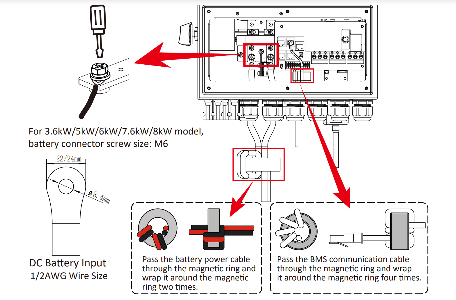

Jsou dle návodu použity filtrační prstýnky?
