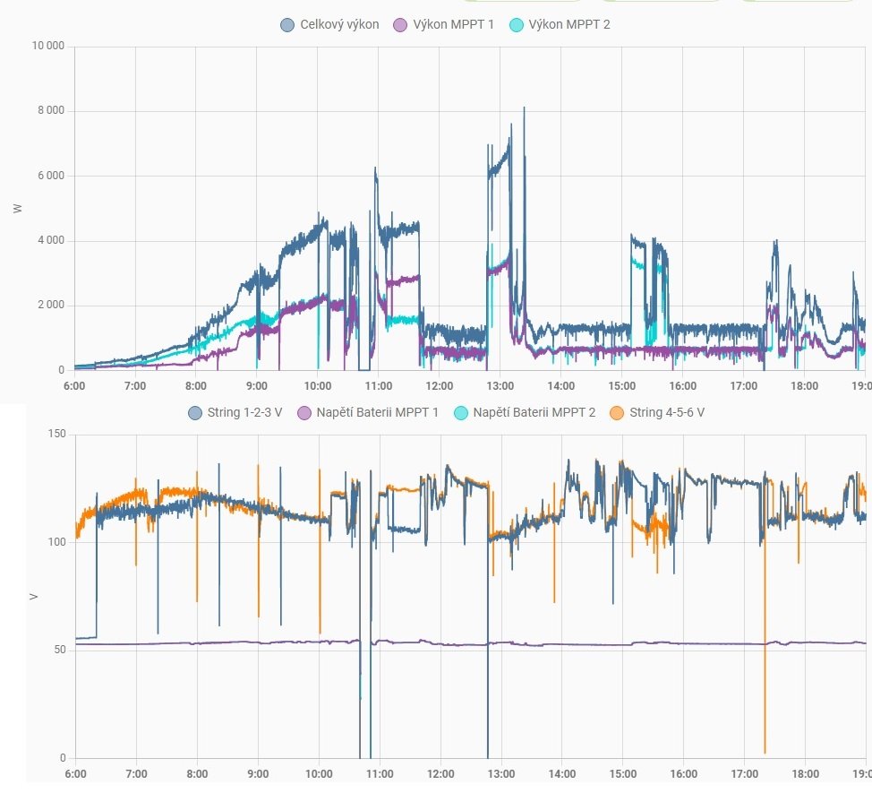

Nemam tam 4 panely v serii, mel jsem tam 3s2p. Prvne 3s1p na kazdem z 4415, pak jsem to spojil dohromady, tak to bylo o neco malo lepsi. Stale ale vyrazne mene nez jeden 8420.
4210 se chova o dost lepe, maji to tam asi jinak naprogramovane.

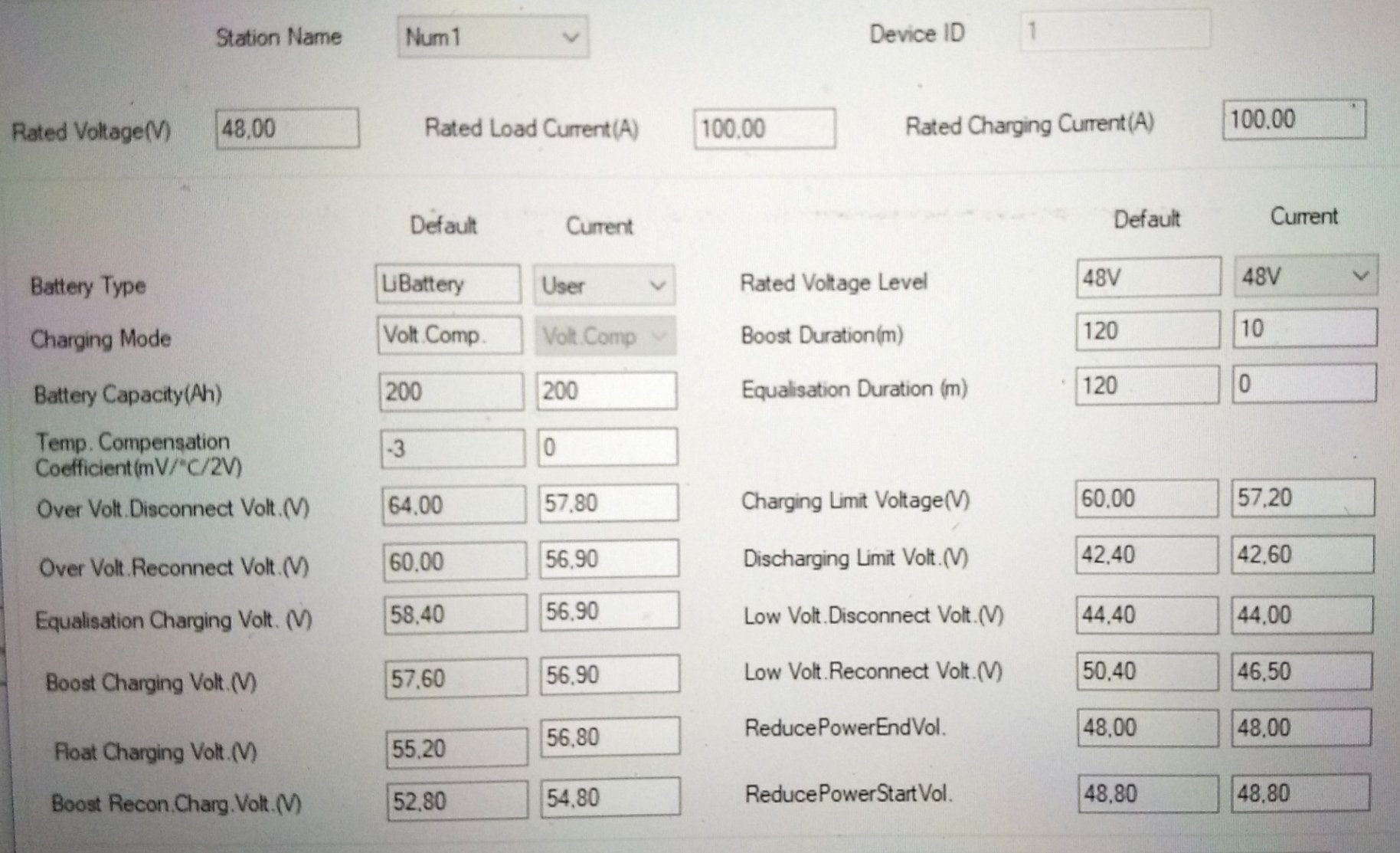

Jinak se koukám, máš nastavené baterky na lifepo, co jsem tak kdysi zjistil, tak to většina přepla zpátky na "olovo" a user nastavení.
Jediné, čím se to liší, je to overtemp, a to máš stejně vyplé.
Přepni to na User olovo, a zadej napětí, co tam máš nastavené, a vyzkoušej.

Můžeš sem dát od ruky schéma zapojení obou Epeverů a toho měniče, jen tu část 48V. U každého vodiče napiš průřez a délku, jestli jsou v cestě pojistky a BMS, tak i jejich popis. A ještě tři printscreeny ze Solar monitoru - okno nastavení a 2x okno Monitoring (OK a KO stav). Dík.

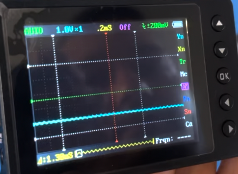

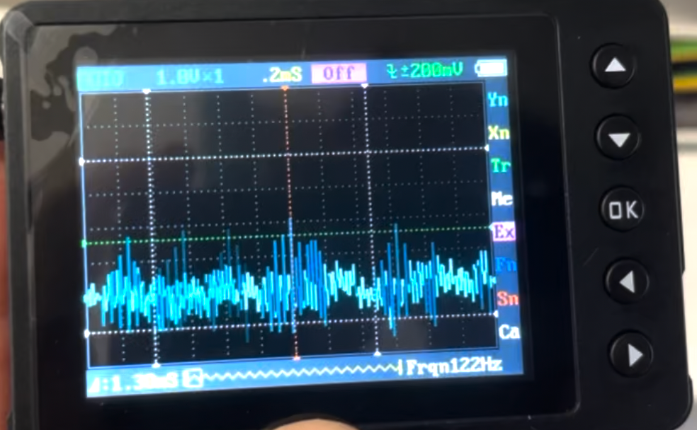

Ahoj všem. Tak teprve dnes jsem se k tomu dostal. A musím konstatovat, že tam opravdu něco (dost) leze zpátky z měniče po DC lince. 1. obrázek je, když má měnič výkon do 200W], druhý obrázek do cca 1500W a třetí už nad 3000W. Lítá tam něco v rozmezí od cca 105Hz až do cca 900Hz. Přikládám i pořízené video . Mezitím zkoušeno vše zde uvedené (odpojení části stringů, napěťová " sonda" z mppt na kontakt baterie, vyřazení komunikace mezi MPPT a i vyřazení toho PAL a dnešní výsledek je opět dost divný . Vždy pomůže odpojit úplně stringy a znovu připojit a pak zas nějakou dobu jede. Měřil jsem to delší dobu a to, co je ve videu tam leze stále pokud jede měnič ( 105Hz-cca 900Hz), ale jen někdy to způsobí tento problém s epevery.unicast píše: pon črc 15, 2024 1:49 pmTak jaký je výsledek? Bylo to tak?Marek4444 píše: pon črc 08, 2024 2:02 pmJj, vypadá to tak, že tam opravdu něco leze, co to "nakopne" - osciloskop už je poptaný a dojede během par dní, tak sem pak hodím ukázku, co se objeví. Každopádně po dnešním hledání ještě na dalších zahraničních fórech to opravdu není ojedinělý problém - vždy se to týká jen 10420AN. Jen to řešení nikde krom víše zmíněného celkem zvláštního videa s kondíkem nikde není uvedeno.

Měřil jsi napětí nebo proud?

Solar monitor má na stránce Monitoring pole s názvy: Solar Status, Charging Status, Battery Status, Device Status, Battery SOC(%) a Battery Voltage. Máš je i v HA? Pro mne jsou údaje v těchto polích zásadní, bez nich těžko poradím. Nicméně ta myšlenka, že měnič vlastně využívá kondenzátory v Epeveru, což způsobí toky proudů do a z Epeveru, což zmate jeho řídící procesor - to se mi zdá jako pravděpodobné. Zkusil bych nastavit všechna napětí v Epeveru na velmi vysoké hodnoty, jestli to bude i tak zlobit.

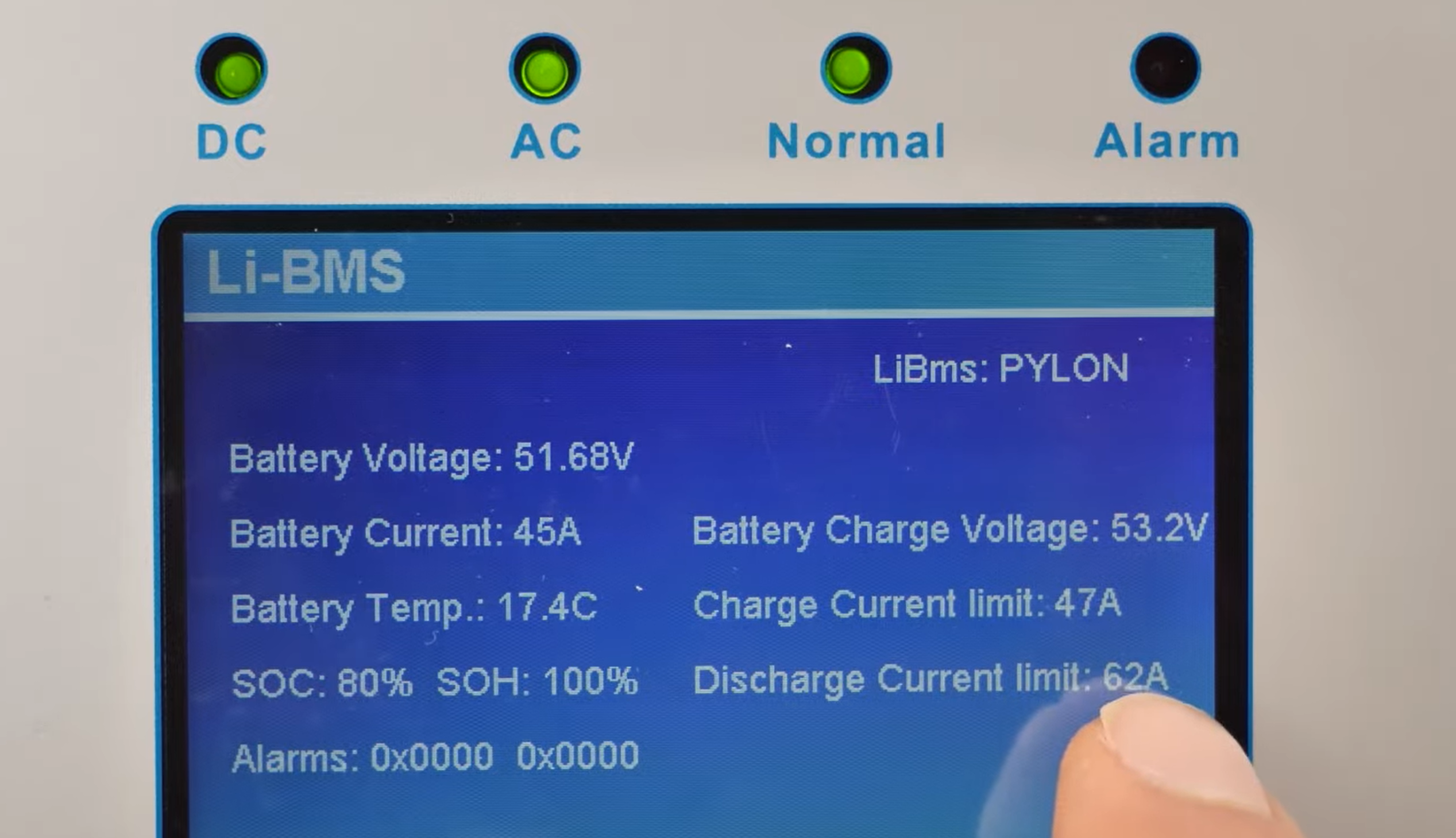

Řekl bych už od počátku diskuze, že epever tracer 10420AN, je v tom nevinně. Jak vypadá sinusoida na line out měniče při různých zatížení? Pokud je načatý (vadný) nějaký tlumič polovodičového spínače, mohlo by to být ono. Obrázek nastavení BMS v menu měniče je jaké? Podoba nastavení něco jako toto:
Úplně nejjednodušší je na lišty +- nainstalovat jiný měnič přes 2kW a prostě postupovat známou logickou vylučovací metodou.

Nemůže Deye nějak kontolovat baterku těmi pulzy, které pak ale na druhou stranu vyřadí vlastní ochrana od Epevrů ?
Ještě by možná stálo za zkoušku připojit Deye aspoň jeden string, jestli nebude na švestku, že mu tam nic nejde z nabíječky nebo solaru a nabíjí se baterka.
