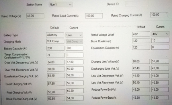

Jednu chvíli jsem měl těch epever regulátorů 9. Všechno na jedné RS485 a k tomu převodník 485/tcp a vyčítání tím jejich solarstation.
Krom toho nesmyslného padání napětí panelů 4415 a řekněme pomalejšího náběhu 64/8420 (vůči victronu), jsem žádné problémy nepozoroval.
Jinak se koukám, máš nastavené baterky na lifepo, co jsem tak kdysi zjistil, tak to většina přepla zpátky na "olovo" a user nastavení.
Jediné, čím se to liší, je to overtemp, a to máš stejně vyplé.
Přepni to na User olovo, a zadej napětí, co tam máš nastavené, a vyzkoušej.

Tohle by se dalo i jinak:
Mám sice prismatické LiionNMC, ale bude to podobné.
Eqalizace i Boost na stejnou hodnotu, v podstatě i Float by mělo být stejné.
U obojího čas na nejmenší možní minimum
(Rozdílné hodnoty se využívajé u olověnek)

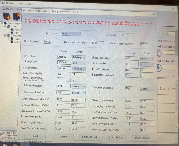

Mám to jedné lince 485 pro čtení dat a Epevery o sobě nevědí. Jsou nastaveny všichni stejně na LFP 15s Pylontechy.

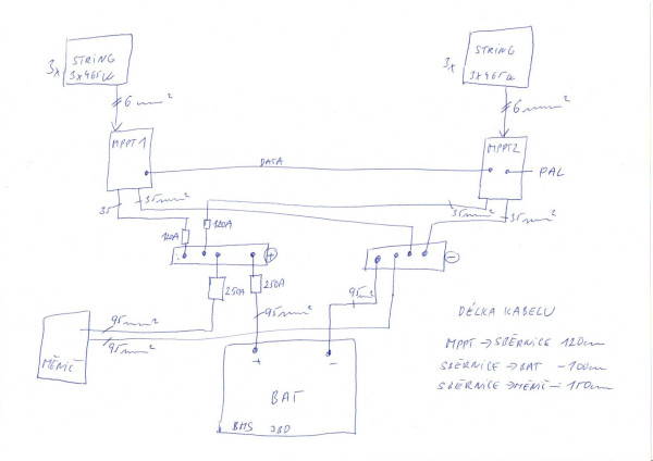

Můžeš sem dát od ruky schéma zapojení obou Epeverů a toho měniče, jen tu část 48V. U každého vodiče napiš průřez a délku, jestli jsou v cestě pojistky a BMS, tak i jejich popis. A ještě tři printscreeny ze Solar monitoru - okno nastavení a 2x okno Monitoring (OK a KO stav). Dík.

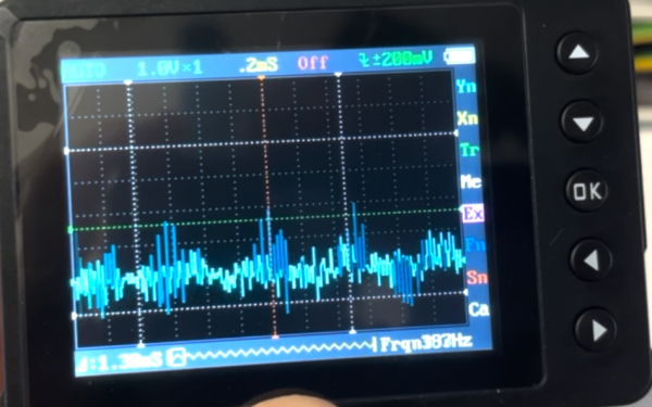

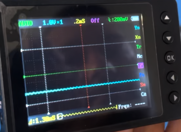

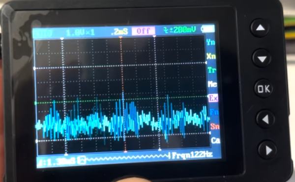

Ahoj všem. Tak teprve dnes jsem se k tomu dostal. A musím konstatovat, že tam opravdu něco (dost) leze zpátky z měniče po DC lince. 1. obrázek je, když má měnič výkon do 200W
], druhý obrázek do cca 1500W
a třetí už nad 3000W
. Lítá tam něco v rozmezí od cca 105Hz až do cca 900Hz. Přikládám i pořízené video
zaznam mereni.mp4
(6.8 MiB) Staženo 200 x
. Mezitím zkoušeno vše zde uvedené (odpojení části stringů, napěťová " sonda" z mppt na kontakt baterie, vyřazení komunikace mezi MPPT a i vyřazení toho PAL a dnešní výsledek je opět dost divný
. Vždy pomůže odpojit úplně stringy a znovu připojit a pak zas nějakou dobu jede. Měřil jsem to delší dobu a to, co je ve videu tam leze stále pokud jede měnič ( 105Hz-cca 900Hz), ale jen někdy to způsobí tento problém s epevery.
Ahoj. Zde je zjednodušeně 48V část. Solar monitor nepoužívám. Má posíláno přímo info z epeverů do HA.

Měřil jsi napětí nebo proud?

Díky za schéma.
Solar monitor má na stránce Monitoring pole s názvy: Solar Status, Charging Status, Battery Status, Device Status, Battery SOC(%) a Battery Voltage. Máš je i v HA? Pro mne jsou údaje v těchto polích zásadní, bez nich těžko poradím. Nicméně ta myšlenka, že měnič vlastně využívá kondenzátory v Epeveru, což způsobí toky proudů do a z Epeveru, což zmate jeho řídící procesor - to se mi zdá jako pravděpodobné. Zkusil bych nastavit všechna napětí v Epeveru na velmi vysoké hodnoty, jestli to bude i tak zlobit.

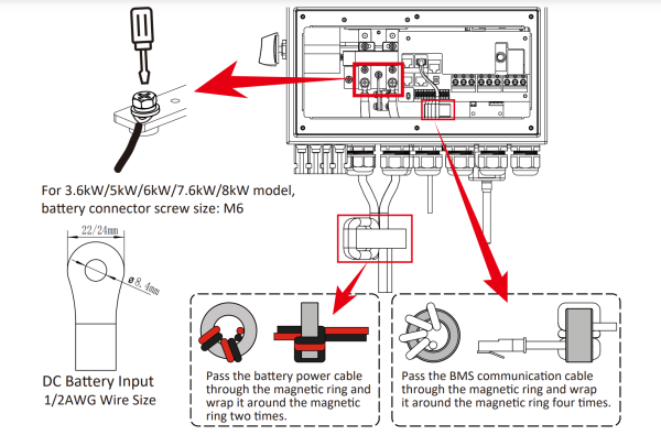

Jsou dle návodu použity filtrační prstýnky?

Řekl bych už od počátku diskuze, že epever tracer 10420AN, je v tom nevinně. Jak vypadá sinusoida na line out měniče při různých zatížení? Pokud je načatý (vadný) nějaký tlumič polovodičového spínače, mohlo by to být ono. Obrázek nastavení BMS v menu měniče je jaké? Podoba nastavení něco jako toto:
Úplně nejjednodušší je na lišty +- nainstalovat jiný měnič přes 2kW a prostě postupovat známou logickou vylučovací metodou.

Marek4444 píše: pon črc 15, 2024 7:19 pm
Hele, jestli je to podle schématu, tak zkus na DC bus barech prohodit připojení baterky a měniče. Jsou to sice mikroohmy, ale při větších proudech i to málo může dělat divy. Když budeš mít baterii připojenou uprostřed bus baru, na jedné straně měniče a na druhé MPPT, tak bude baterie mezi tím ty špičky krotit. Takhle máš měnič na bus barech hned vedle mppt a baterie je až na konci, takže ty špičky z měniče se potkávajís MPPT...třeba to tím nebude, ale zhoršit se to tím prohozením měnič/baterie nedá.
