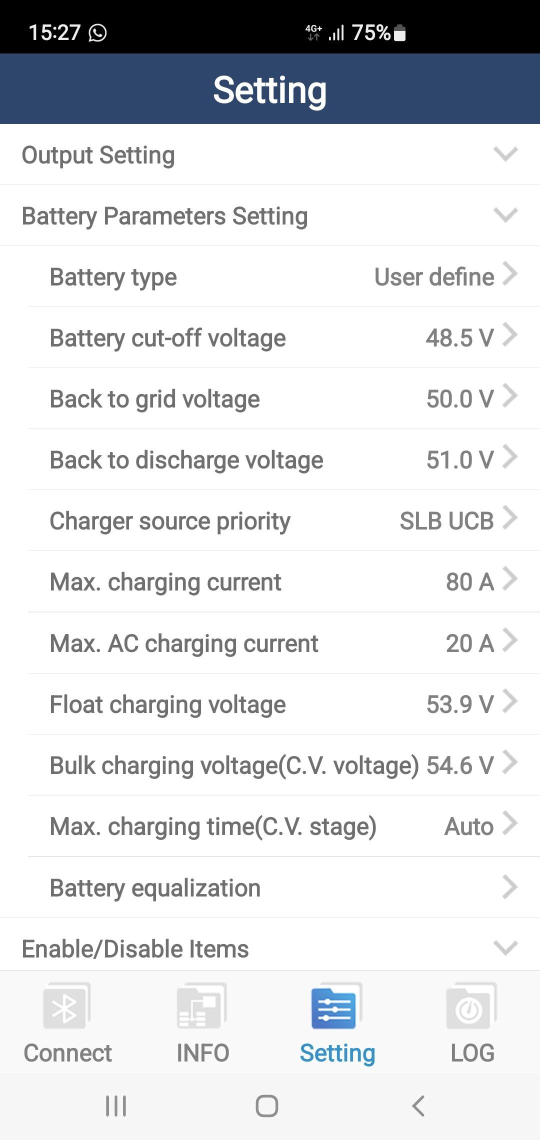

Moje nastaveni.Na obou Axpertech stejne.
Tech 53,9 jsem dnes rano nastavil misto 53,6 jako pokus jestli to neni tim,ze ranni napeti na baterii a float napeti jsou moc blizko sebe.

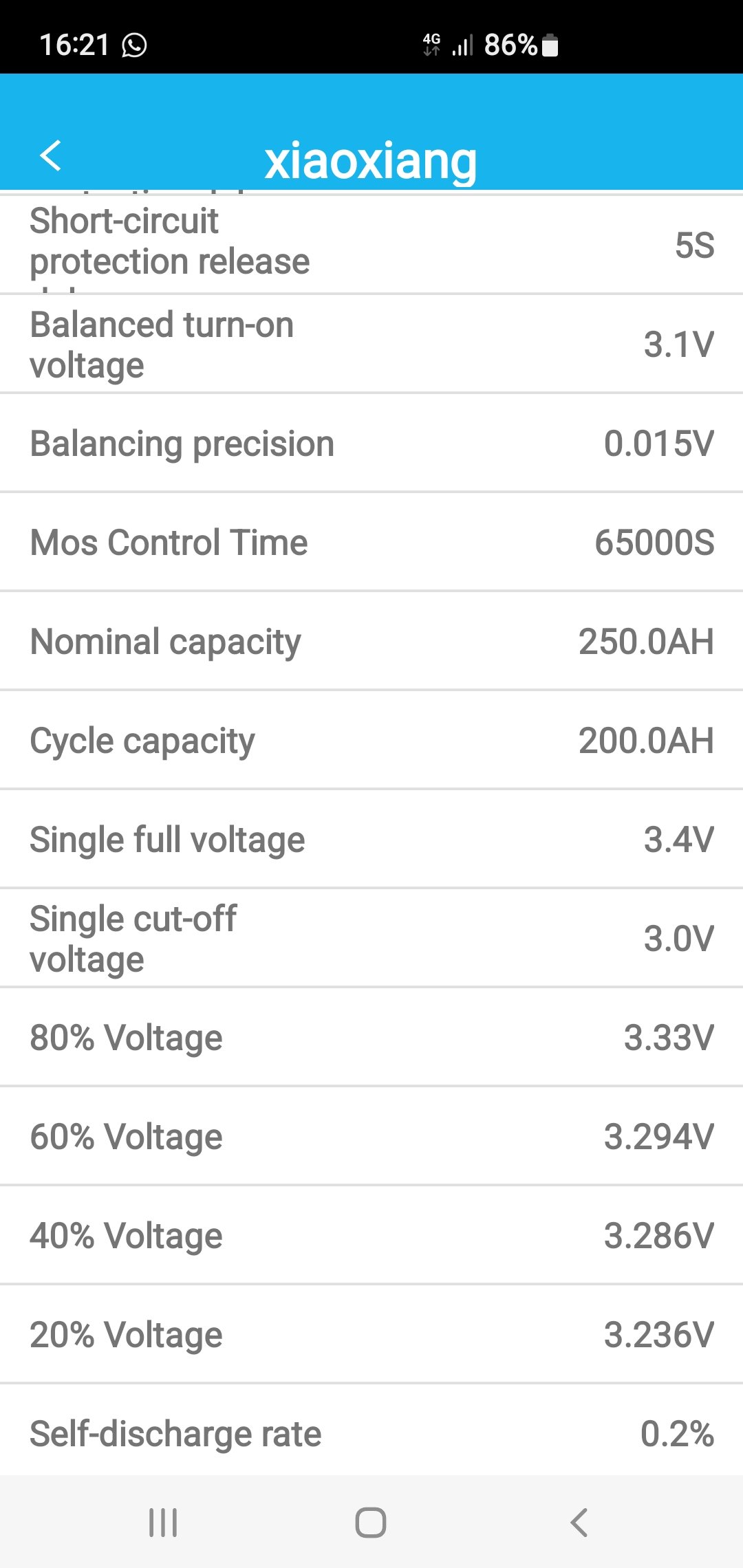

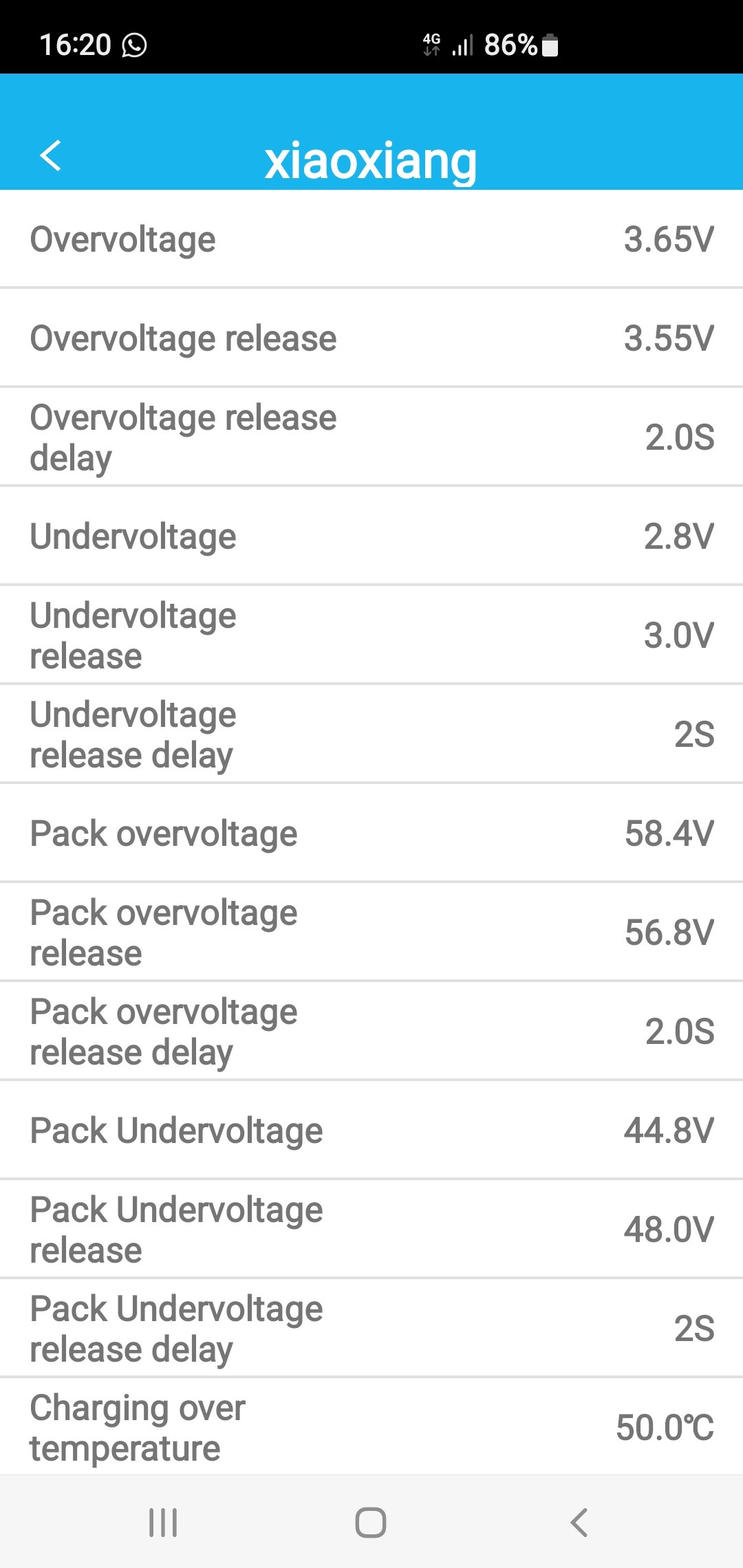

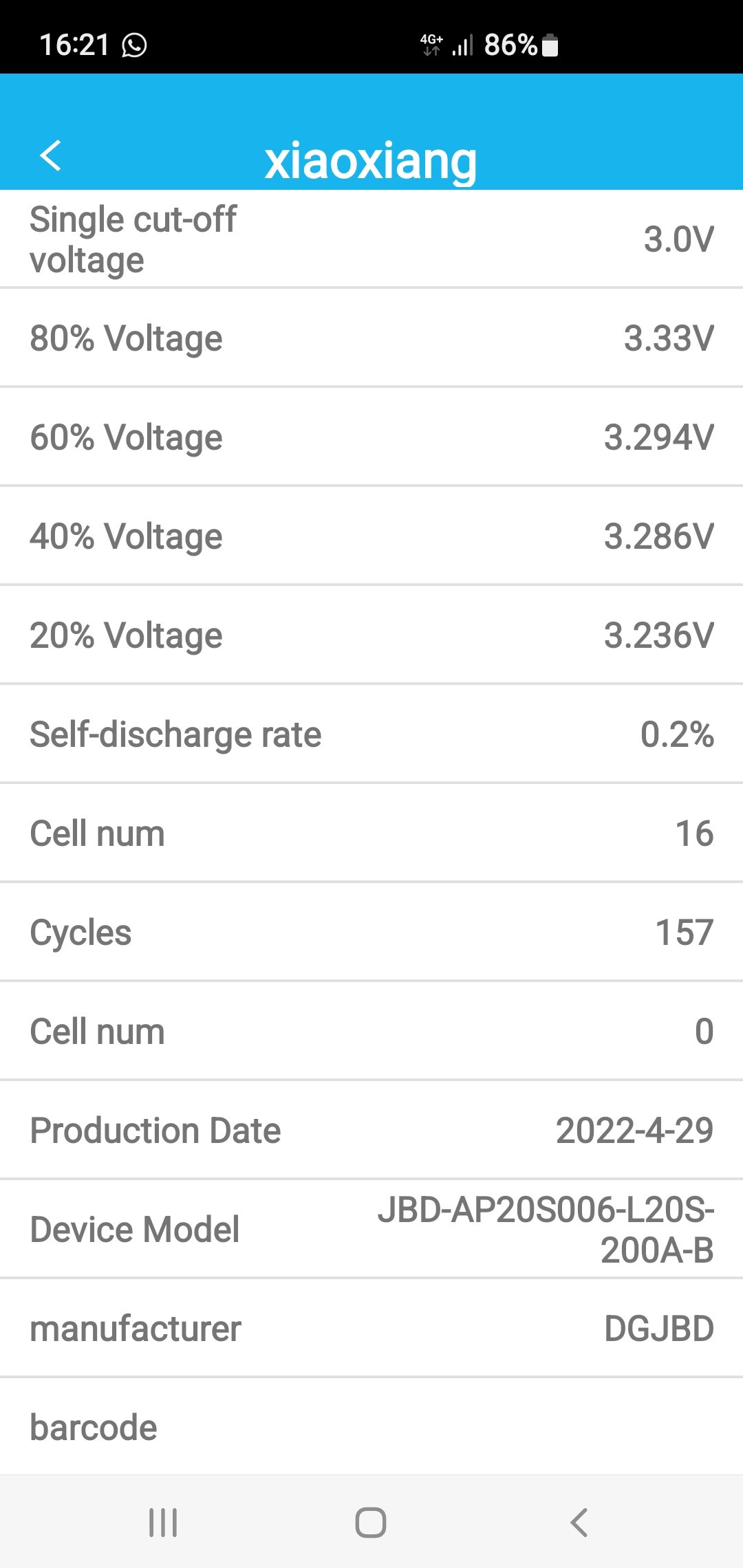

Tady jsou screeny z BMS,ale je v podstate nastavena podle Mikelova navodu a jeste ke vsemu s menicema nekomunikuje,takze nevidim zpusob jakym by to zavinila.
BMV na vine rovnez nemuze byt,Za 1.s menicema neni propojene,akorat posila data do RPI pro SA.Za 2.kdyz byl displej z BMV na reklamaci,tak BMV bylo odpojene a problem pretrvaval.
Kdyz budu vychazet z predpokladu,ze se oba menice prece nepodelali najednou,tak mi vychazi,ze mam v menicich nejakou ptakovinu spatne nastavenou a zaboha nemuzu prijit na to,jakou.

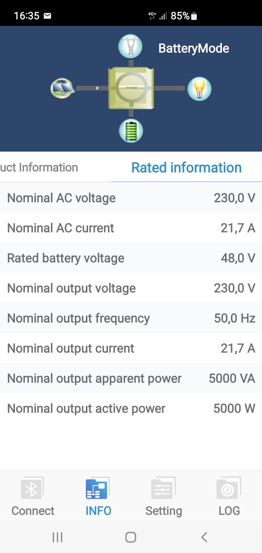

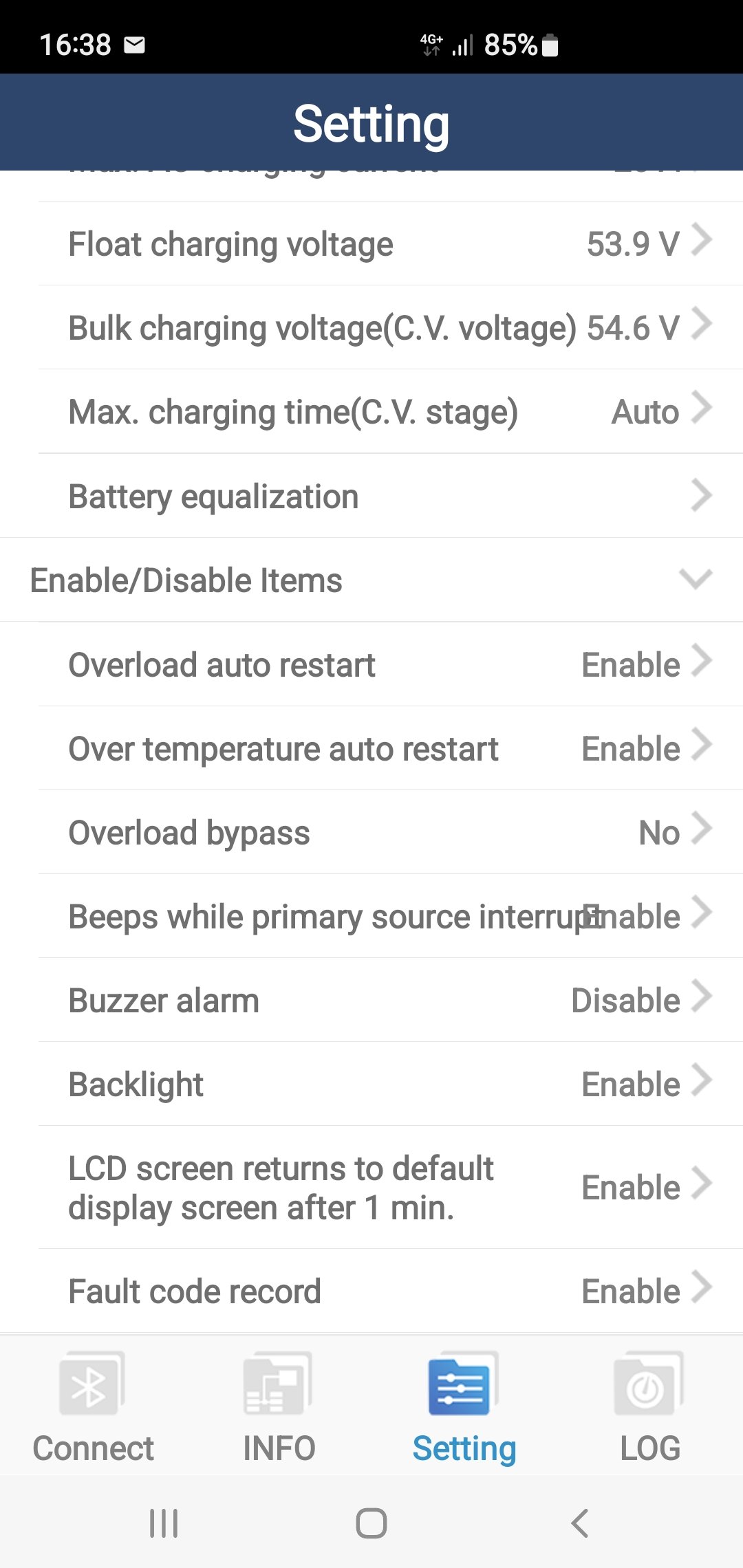

Tady jsou screeny z WatchPower.Oba menice nastavene totozne.
Mozna nakonec zavolam do Ostrovni elektrarny(tam jsem kupoval) a zeptam se technika jestli se s tim nekdy nesetkal.

Každopádně máš v BMS chybu balancování od 3,1V?
Mělo by tam být 3,36V a výš....
A v nastavení měniče zruš max charging time auto a nastav tam hodnotu kdoví co to dělá u auto třeba 1h.

To Soban:nastavil jsem jak pises.Tu polozku "max time" jsem mel nastavenu na auto,protoze nikde neni k dohledani co tam vlastne ma byt.To balancovani jsem mel nastavene tak nizko,protoze ta JBD ma nizky balancni proud,tak jsem myslel,ze kdyz drive zacne,tak bude efektivnejsi.
