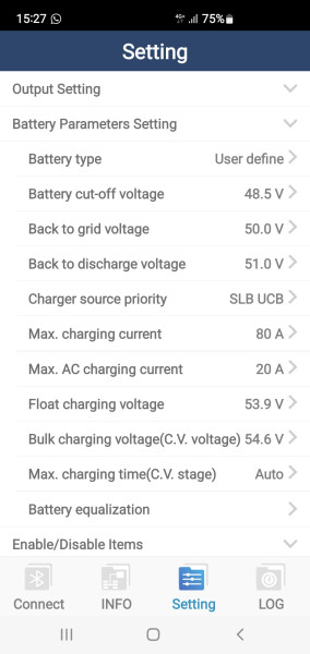

Re: Axpert King I - premature float bug???

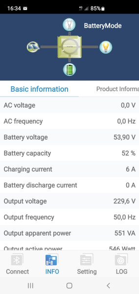

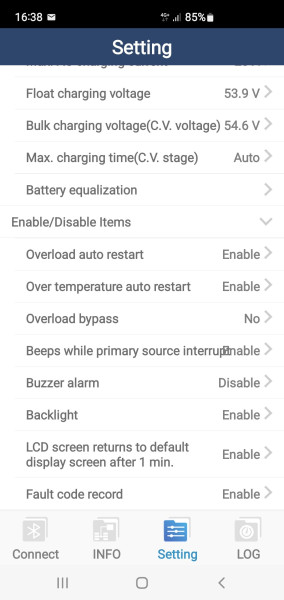

Moje nastaveni.Na obou Axpertech stejne.
Tech 53,9 jsem dnes rano nastavil misto 53,6 jako pokus jestli to neni tim,ze ranni napeti na baterii a float napeti jsou moc blizko sebe.

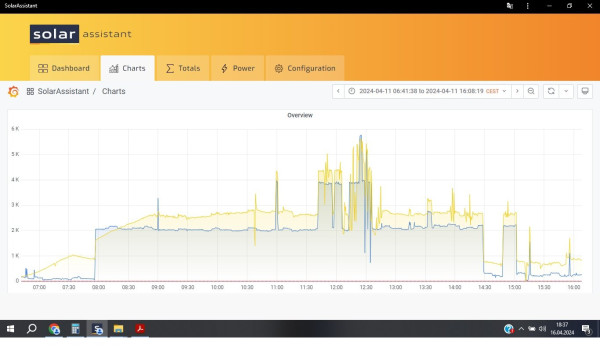

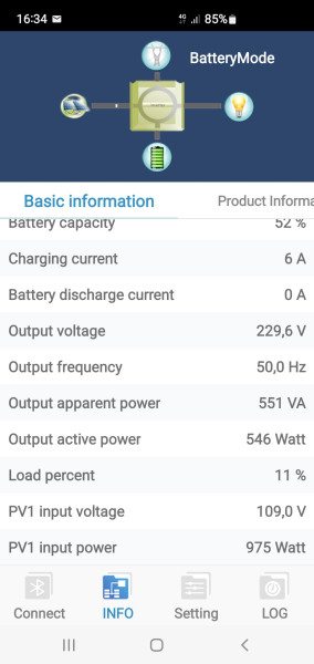

Pres SA jsem vyuzil pouze v zime moznost prepnout output source priority.Na nic jineho v SA nesaham.Zakladni nastaveni jsem predloni udelal primo na displeji Axpertu.Ve WatchPower jsem akorat menil ted ty hodnoty napeti abych nemusel furt litat do garaze.
P.S.Menice od rana opet hlasi nabitou baterku,vic nez float napeti nedaji a pritom na strese je aktualne pres 3kw a v baterce 80%.

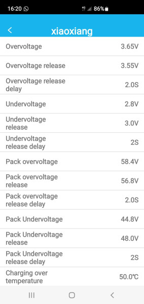

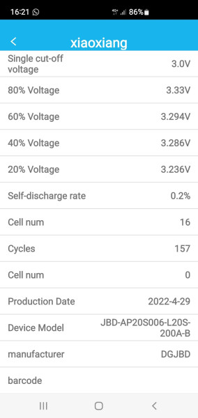

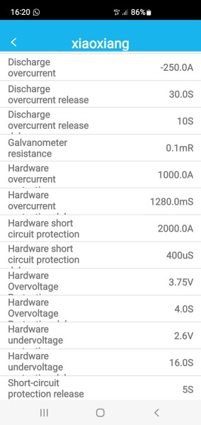

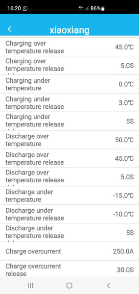

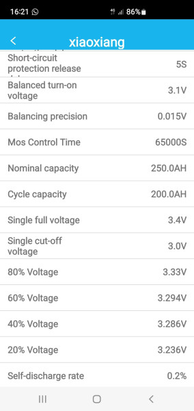

Tady jsou screeny z BMS,ale je v podstate nastavena podle Mikelova navodu a jeste ke vsemu s menicema nekomunikuje,takze nevidim zpusob jakym by to zavinila.
BMV na vine rovnez nemuze byt,Za 1.s menicema neni propojene,akorat posila data do RPI pro SA.Za 2.kdyz byl displej z BMV na reklamaci,tak BMV bylo odpojene a problem pretrvaval.
Kdyz budu vychazet z predpokladu,ze se oba menice prece nepodelali najednou,tak mi vychazi,ze mam v menicich nejakou ptakovinu spatne nastavenou a zaboha nemuzu prijit na to,jakou.

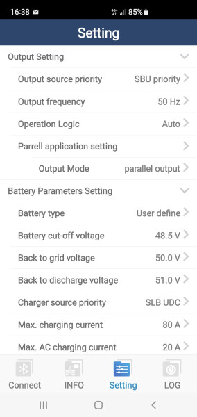

Tady jsou screeny z WatchPower.Oba menice nastavene totozne.
Mozna nakonec zavolam do Ostrovni elektrarny(tam jsem kupoval) a zeptam se technika jestli se s tim nekdy nesetkal.
Každopádně máš v BMS chybu balancování od 3,1V?
Mělo by tam být 3,36V a výš....
A v nastavení měniče zruš max charging time auto a nastav tam hodnotu kdoví co to dělá u auto třeba 1h.

To Soban:nastavil jsem jak pises.Tu polozku "max time" jsem mel nastavenu na auto,protoze nikde neni k dohledani co tam vlastne ma byt.To balancovani jsem mel nastavene tak nizko,protoze ta JBD ma nizky balancni proud,tak jsem myslel,ze kdyz drive zacne,tak bude efektivnejsi.
To rva:Ty panely parametrama naprosto vyhovuji Axpertu.V tom problem neni.A ten snizeny vykon za NEidealnich podminek je mi taky jasny.Problem neni v tom,ze panely vyrabeji malo--problem je v tom za Axpert vyuzije vykon ze strechy pouze do spotreby.Jakmile vypnu spotrebice,tak se poflakuje ve FLOATU a odmita naladovat baterii.Ted je mi to treba jedno,ale v zime kvuli tomu zapinam pricuc z DS do spotreby abych vyuzil slunko a vecer koncim s nenabitou baterii.Prikladam namatkovy screen z minuleho tydne.MPPT uzivi veskerou spotrebu,ale do baterky neda vic jak 700-800w behem celeho dne.
