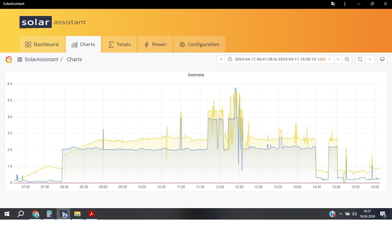

Po vcerejsku,kdy menice cely den povazovali baterii za plne nabitou jsem na system vubec nesahal a dnes brzo rano bylo na baterii 52,6V a SOC 67%.Kontrolka plneho nabiti baterie stale svitila,tzn ze Axpert povazoval baterii plne nabitou od patecniho dopoledne az do dnesniho rana.Nechal jsem to tak do 9h a kdyz bylo jasne,ze nabijeni se nezahaji,tak jsem zrestartoval oba menice.Okamzite po restartu presli do nabijeni a baterka byla za 2h na 96% a preplo se to do Floatu(za mne normalni provoz).Vzhledem k tomu,ze netusim jak to uvnitr funguje,tak mne nic nenapada,ale selskym rozumem mi pripada,ze soucastka,ktera urcuje plne nabiti zustava viset v poloze "plne nabiti".

Bohuzel ty moje regulaci proudu to napeti udrzujou neustale bez ohledu na vybiti baterie.Kdyz restartuju,tak fungujou jak pises.rva píše: ned dub 14, 2024 3:18 pmŽádná součástka, která by ukazovala plné nabití tam není. Axpert nabíjení řídí podle napětí. A to podle toho napětí, které zná. To není napětí na baterii, ale napětí v Axpertu. Když to jde, tak proud přidává tak dlouho, dokud nenaměří napětí bulk (později float) a to napětí pak regulací proudu udržuje.

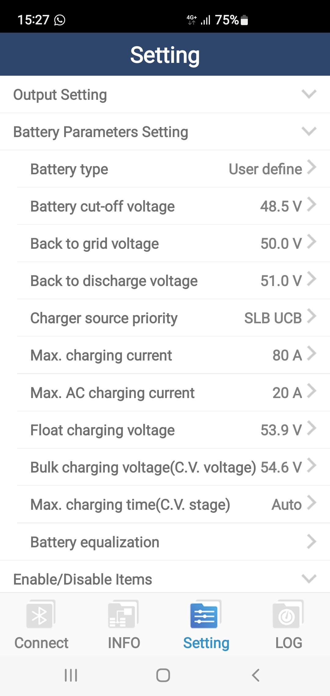

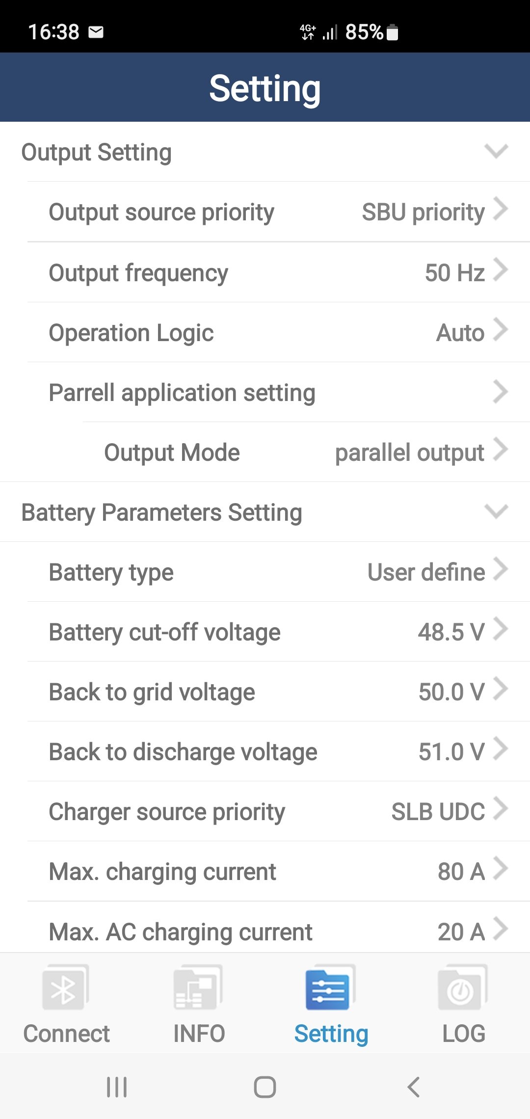

Moje nastaveni.Na obou Axpertech stejne.
Tech 53,9 jsem dnes rano nastavil misto 53,6 jako pokus jestli to neni tim,ze ranni napeti na baterii a float napeti jsou moc blizko sebe.

ako tie menice vlastne nastavujes? nieco vidim ze mas cez SA, nieco WatchPower, a nieco mi pride ze manualne na displayi menica...

Pres SA jsem vyuzil pouze v zime moznost prepnout output source priority.Na nic jineho v SA nesaham.Zakladni nastaveni jsem predloni udelal primo na displeji Axpertu.Ve WatchPower jsem akorat menil ted ty hodnoty napeti abych nemusel furt litat do garaze.

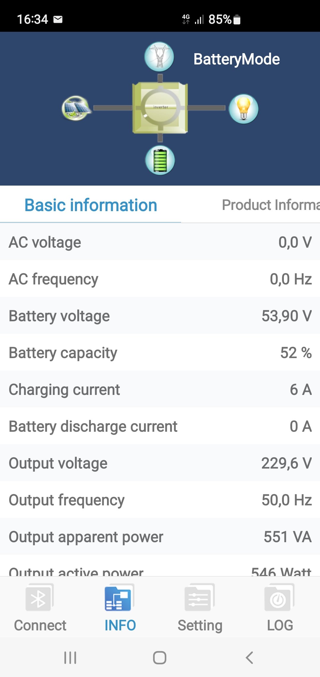

P.S.Menice od rana opet hlasi nabitou baterku,vic nez float napeti nedaji a pritom na strese je aktualne pres 3kw a v baterce 80%.

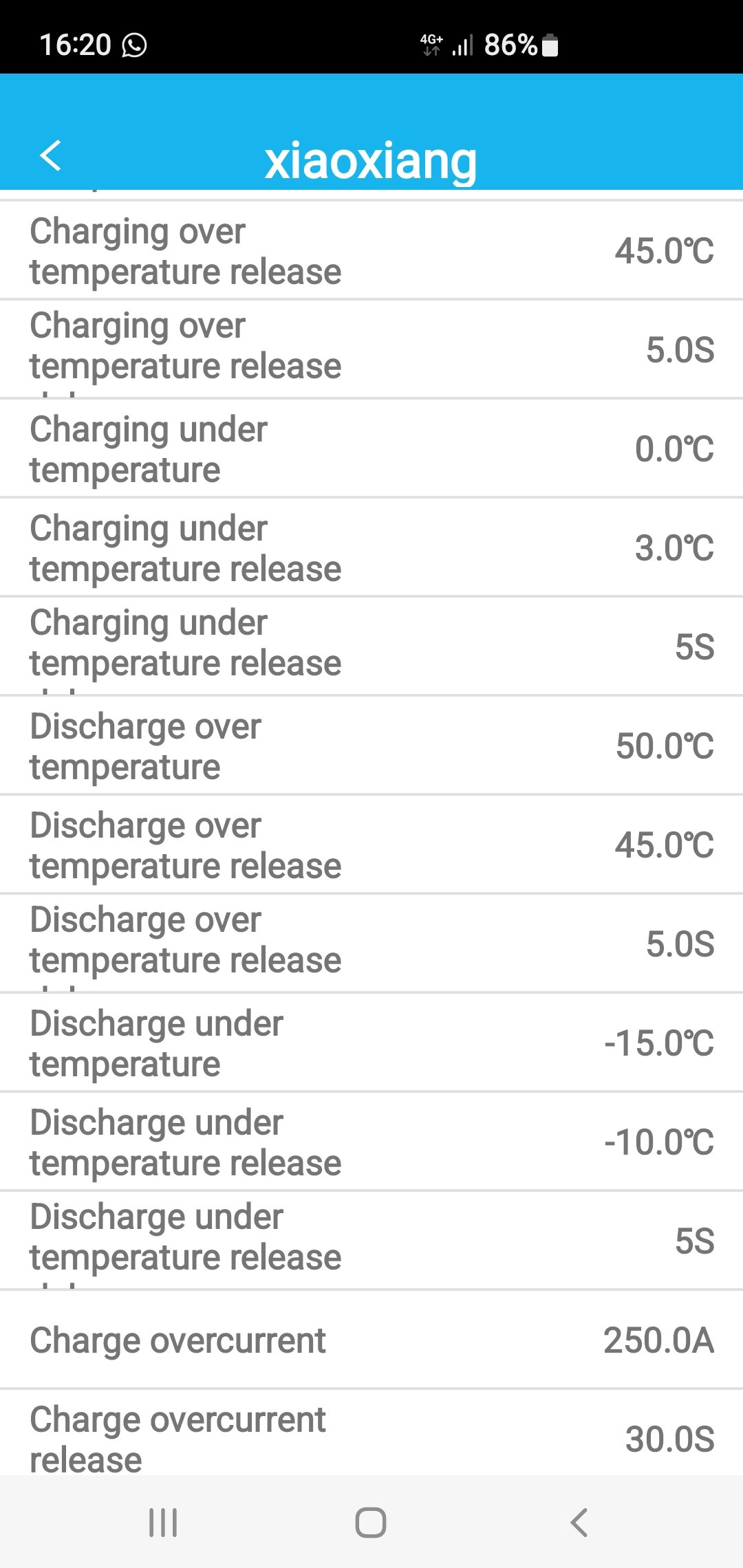

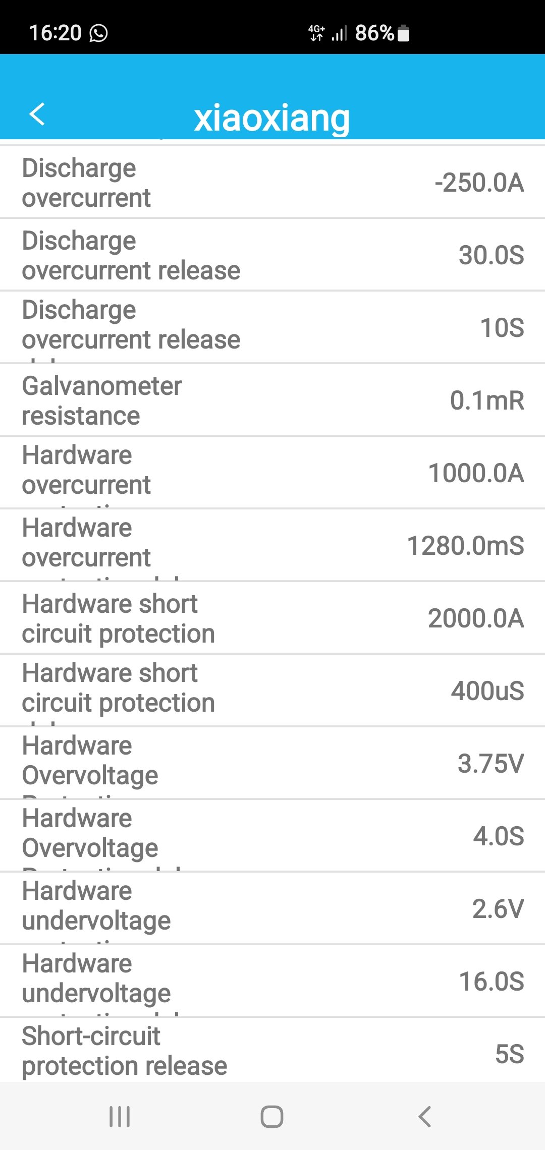

Tady jsou screeny z BMS,ale je v podstate nastavena podle Mikelova navodu a jeste ke vsemu s menicema nekomunikuje,takze nevidim zpusob jakym by to zavinila.

Tady jsou screeny z WatchPower.Oba menice nastavene totozne.

Každopádně máš v BMS chybu balancování od 3,1V?
Mělo by tam být 3,36V a výš....
A v nastavení měniče zruš max charging time auto a nastav tam hodnotu kdoví co to dělá u auto třeba 1h.

To Soban:nastavil jsem jak pises.Tu polozku "max time" jsem mel nastavenu na auto,protoze nikde neni k dohledani co tam vlastne ma byt.To balancovani jsem mel nastavene tak nizko,protoze ta JBD ma nizky balancni proud,tak jsem myslel,ze kdyz drive zacne,tak bude efektivnejsi.
