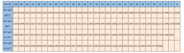

Mikel doporučuje u té narady bulk 3.4125V *16 = 54.6V a float 3.35V *16 = 53.6V
Mám to na baterce......

v tom pripade nie je o com a treba nastavit taketo napatia...Soban píše: čtv dub 11, 2024 5:49 pmMikel doporučuje u té narady bulk 3.4125V *16 = 54.6V a float 3.35V *16 = 53.6V

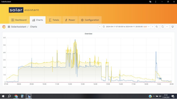

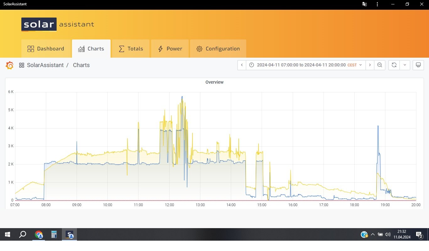

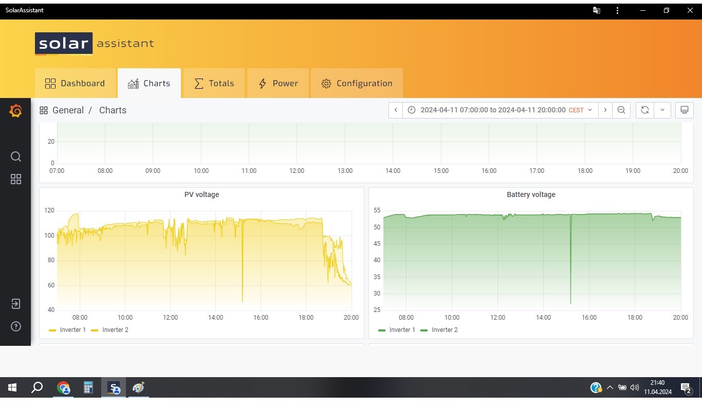

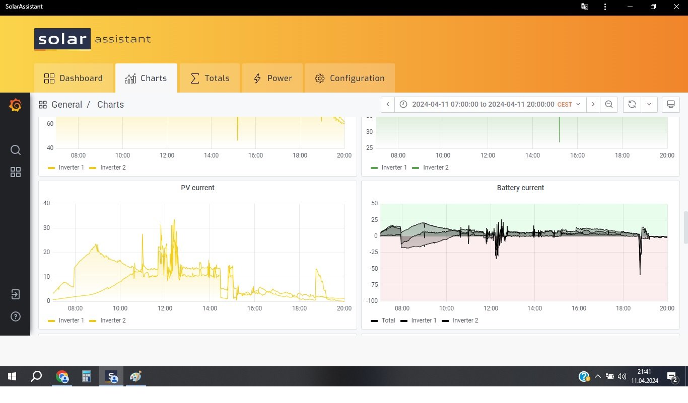

pises ze mas SolarAssistant?
daj printscreen grafy za dnes, battery voltage, soc, pv current, battery current a tak dalej...

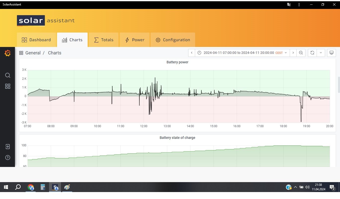

Re: Axpert King I - premature float bug???
Snad se printscreeny zobrazi spravne.Rano jsem zacinal se SOC na 73%,presto se baterie nabila az kolem pul seste odpoledne.V podstate laduju do baterie cca 3,2kwh pres 10 hodin.Necekam ,ze to potlaci plny vykon do baterek,ale pri SOC pod 80% by to snad alespon 0,2C mohlo nabijet.Je krasne videt jak vzdy vyleti PV power spolu se spotrebou.
Ten propad napeti po 15h je v grafu jen kvuli restartu menicu.
No když to málo dobíjí baterii a svítí slunce na panely, tak se podívej na displej Axperta jaké on vidí napětí baterie. Pokud vidí, že tam je napětí bulk (nebo float), tak větší proud pouštět nebude, protože by to napětí stouplo. Jestli si SolarAssistant bere napětí baterie z Axperta, tak na tom grafu to vypadá, že Axpert vidí baterii jako (téměř) nabitou a nemá důvod do ní pouštět větší proud.
A proč ji vidí jako téměř nabitou? Třeba proto, že
1. elektrické cesta Axpert - baterie má velký odpor (dlouhý kabel malého průřezu, přechodový odpor)
2. vlastní baterie má velký vnitřní odpor (stáří, špatné zacházení, ...)
je to tak ako som vravel a ako pise rva.
podla napatia bateria je nabita na max a tak ti menic obmedzuje nabijanie....
udaje beres od kinga alebo z bmv700?
SA bere data z menice i z BMV,ale nic neridi,jen monitoruje.Otazka zni-dokaze treba bms Seplos ten menic ridit nebo to budou jen dalsi cisla a Axpert si bude zit svym zivotem???
Propojovat BMS je zbytečnost!
A je jasné že pokud má baterka napětí 54V a ty máš nastaveno 54.1V tak do baterky nic nepoteče!
Takže jak jsi přišel k tomu že máš SOC 60% a přitom máš napětí 54,1V?
Potom máš blbě nastaven ten BMV700 že blbě měří.
A 54,1V je málo.....
tak tak, bmv700 ukazuje nizke soc ale baterka je vlastne nabita... skus zresetovat soc na 100% v tom bmv a potom to sleduj.Soban píše: pát dub 12, 2024 9:22 amPropojovat BMS je zbytečnost!
Pokud ti nesedí SOC, a rozjede se po nějaké době, je nutné přestavět konstanty v BMV na LIION, LIFE, PB. každá baterka má jinou účinnost nabíjení, peukerta jen volovo, samovybíjení a tak dále, li baterky jsou pohoda ale nastavit BMV na 1500 Ah volova byl vořech. Ahoj
- Příspěvky: 4694
- Reputace:315
V tom BMV hlavně nastavit správně napětí pro reset SOC.
O desetinku či dvě míň jak bulk, taky proud na 3%, čas 5 minut, učinnost 99%, peukert na 1,01 - 1,04 a hlavně kapacitu baterky....
