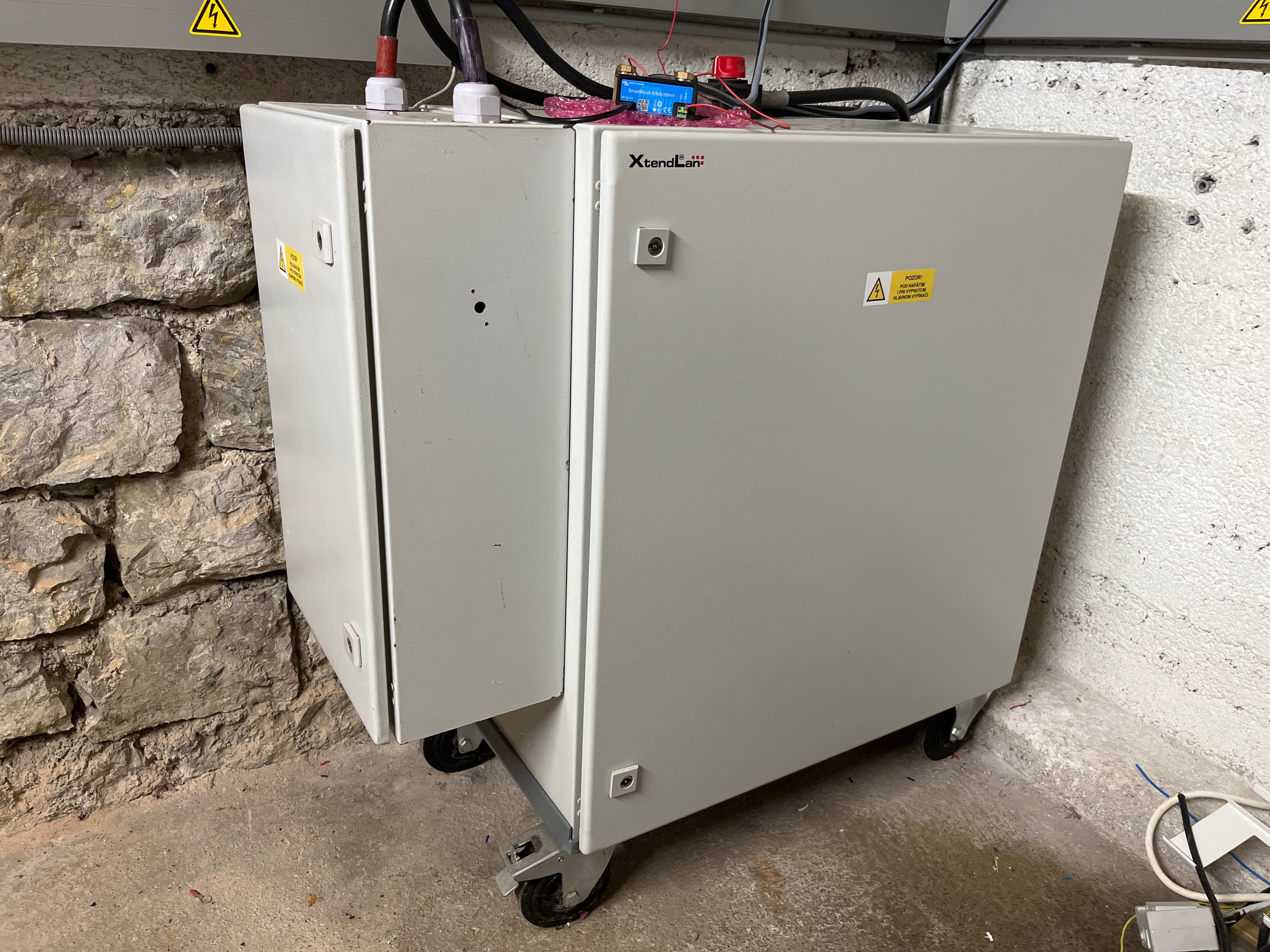

Ja mam sice len homemade
35kwh na koleckach co je asi cca 260kg dokopy (baterky,skrine,istenie kable,busbary,konstrukcia, bmsky) a je to 1,5m od dveri hned smerom von na dvor.
Ak by bolo dalsie rozsirenie tak jedine tiez zase na kolecka do druheho rozvadzaca vedla..
Odobne by som mal pred tolkymy Ah respekt aj ked je to len lfp4 .
Keby boli este nejake velke konektory (nieco na sposob xt60 ale teda mnohonasobne vacsie) ktore len jednoducho clovek rozpoji a nemusi to rozpajat potom sekerou
Inak som velmi zvedavy na finalnu verziu tejto fve.Myslym to v dobrom.Snad budu dalsie foto a opis
