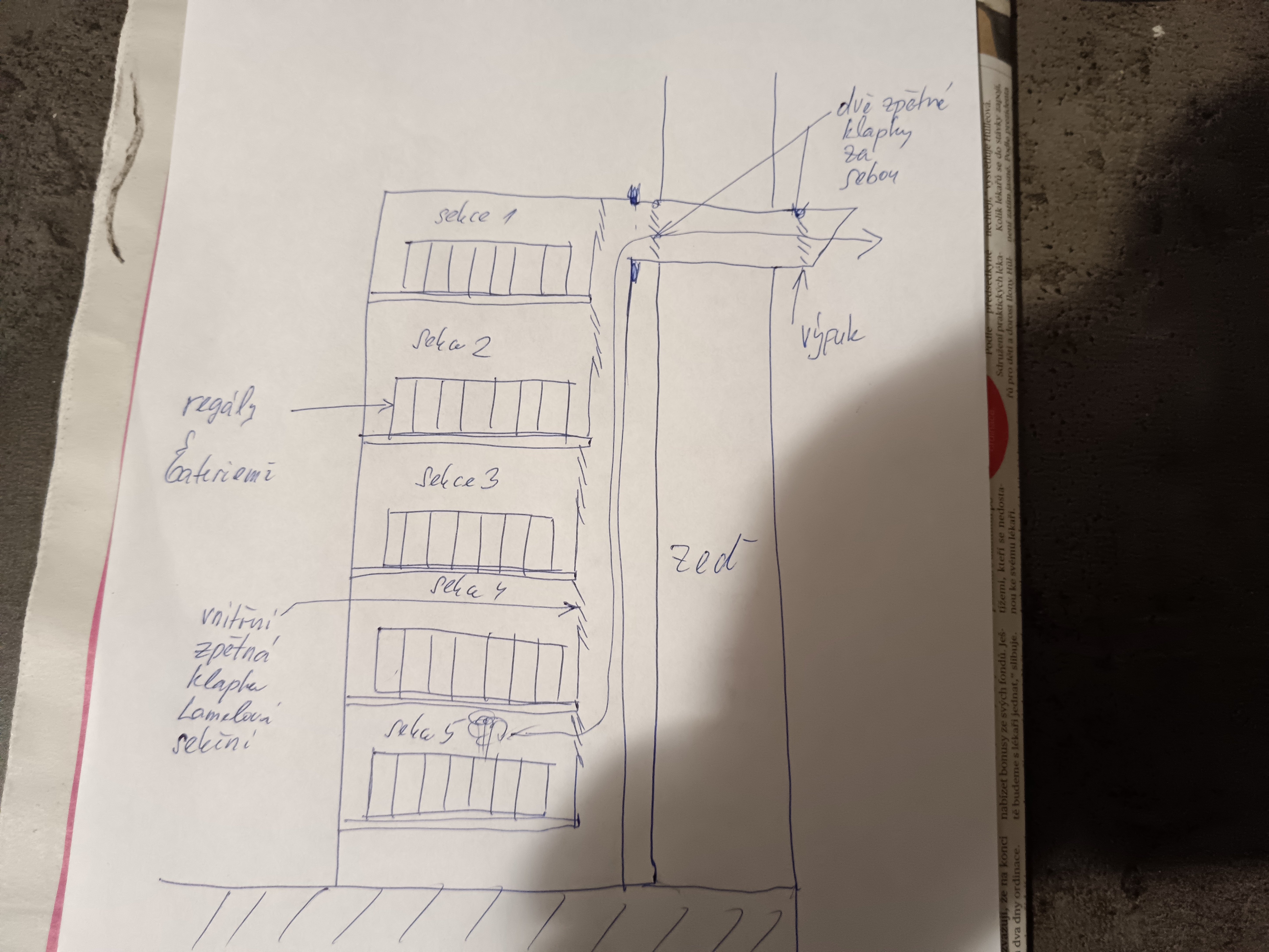

Jako řešení možného problému při vnitřním zkratu a následné thermal runway článku bych viděl opatření skříně na baterie výfukem vyvedeným ven do volného prostoru. A to u důvodu, že při thermal runway se z článku během relativně krátké doby uvolní značné množství hořlavých plynů. Ty je třeba bezpečně odvést pryč aby se jednak omezilo riziko jejich náhodného zapálení v místnosti a zároveň se maximálně snížil tlakový účinek na skříň. Protože pokud budou baterie v těsném nevětraném prostoru může dojít k jeho natlakování a poškození vlivem tlaku. Proto považuji za vhodné umožnit expanzi těchto plynů do volného prostoru.
Výfuk ven bych opatřil dvojicí zpětných klapek za sebou kvůli průniku zimy z venku a jednotlivé police s bateriemi lamelovou zpětnou klapkou do expanzniho a sběrného prostoru za policemi do kterého bude zaústěn vlastní výfuk.
U hotové skříně může jít dodělat "výfuky" z jednotlivých polic dodatečně a expanzní sběrný prostor dodatečně za skříň.
Případně je možnost vnitřní prostor skříně nedělit a jen zaústit výfuk s dvojicí zpětných klapek do její horní části.
Neboť výfuk na odvod plynů z havarovaného článku považuji za stěžejní, neboť bude bránit uvolnění většího množství plynů do domu což mimo jiné odvede teplo z těchto plynů pryč z domu.
Izolační vložky pod a mezi články považuji za samozřejmost.
Stažení článků jako vhodné z důvodu aby při případném velkém nafouknutí havarovaného článku nedošlo k natlačeni krajních článků havarované sekce proti kovovým částem skříně, což může způsobit prodření jejich obalů, vznik mezičlánkového zkratu jdoucího mimo obvod BMS s následným rozvojem bateriové řetězové reakce v postižené sekci.

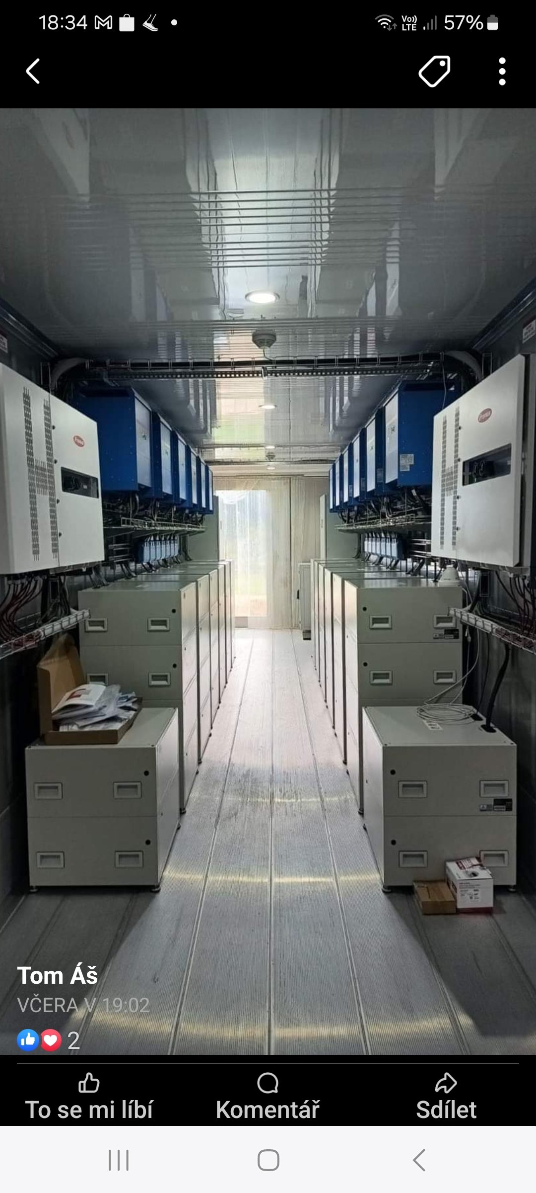

Pro tazatele:Takto se to dělá, manipulovatelné malé bloky.Toto.je úložiště 400kWh v kontejneru.Bloky stojí na podložce s kolečky.

Re: Baterie 125kWh ze 128S EVE 304Ah
Ja mam sice len homemade
35kwh na koleckach co je asi cca 260kg dokopy (baterky,skrine,istenie kable,busbary,konstrukcia, bmsky) a je to 1,5m od dveri hned smerom von na dvor.
Ak by bolo dalsie rozsirenie tak jedine tiez zase na kolecka do druheho rozvadzaca vedla..
Odobne by som mal pred tolkymy Ah respekt aj ked je to len lfp4 .
Keby boli este nejake velke konektory (nieco na sposob xt60 ale teda mnohonasobne vacsie) ktore len jednoducho clovek rozpoji a nemusi to rozpajat potom sekerou
Inak som velmi zvedavy na finalnu verziu tejto fve.Myslym to v dobrom.Snad budu dalsie foto a opis
