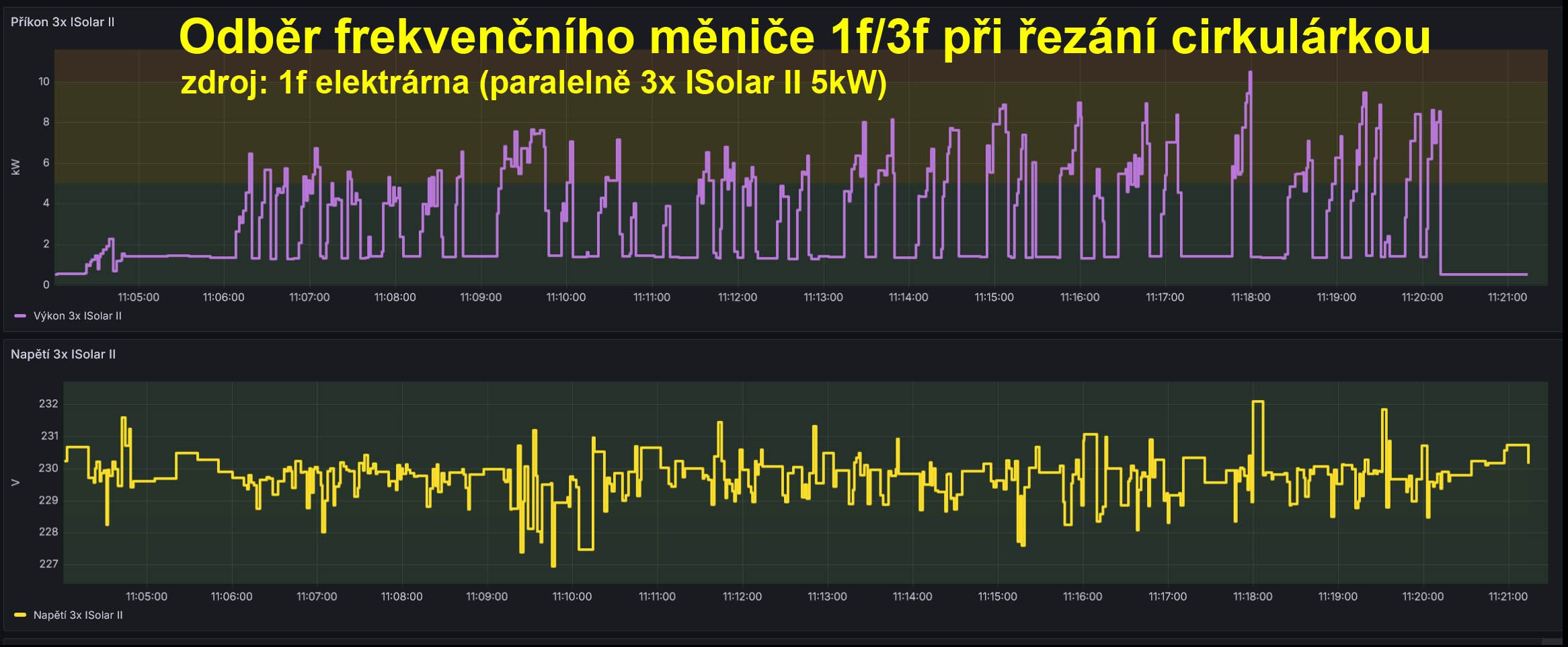

Můžu ukázat co udělá zvyšující 1f/3f měnič, kterým poháním cirkulárku:

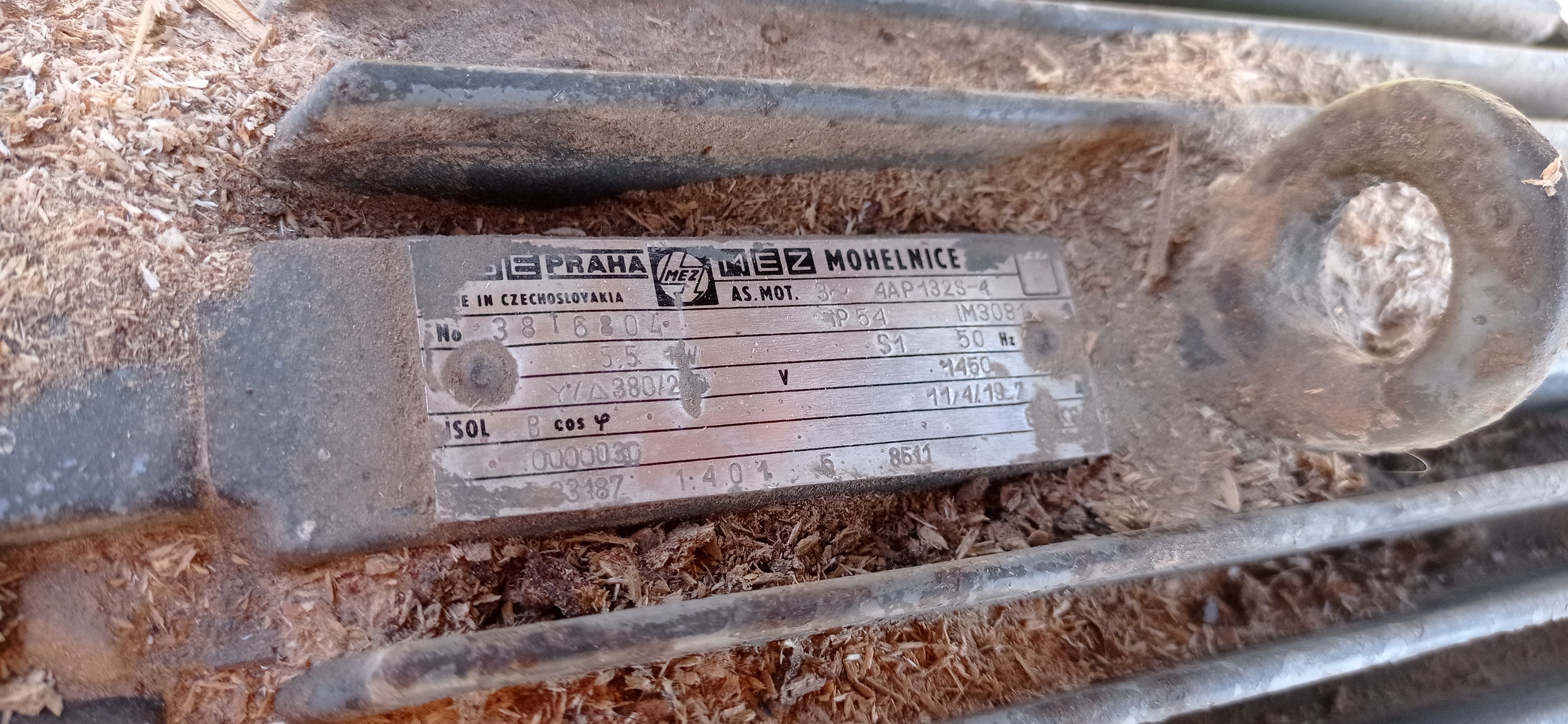

Jaký je tam motor?Koukal jsem,že odběr je i kolem 10kW...rva píše: sob dub 13, 2024 3:29 pmMůžu ukázat co udělá zvyšující 1f/3f měnič, kterým poháním cirkulárku:Odběr frekvenčního měniče 1f-3f při řezání cirkulárkou.jpg
- Příspěvky: 4954
- Reputace:971
- Kapacita baterie [kWh]: 62
Re: Victron a indukční zátěž
Štítek říká, že 5.5 kW. A koukám, že bych to mohl přepojit z hvězdy do trojúhelníku a nebyl by potřeba zvyšující frekvenční měnič.
Díky za info,
takže se dá předpokládat,že u cirkulárky,kde není žádné elektronické hlídání,jen naše kondice(svaly),umí být odběr při práci cca dvojnásobek jmenovitého výkonu motoru.I když takovýto graf neumím,tušil jsem to.
