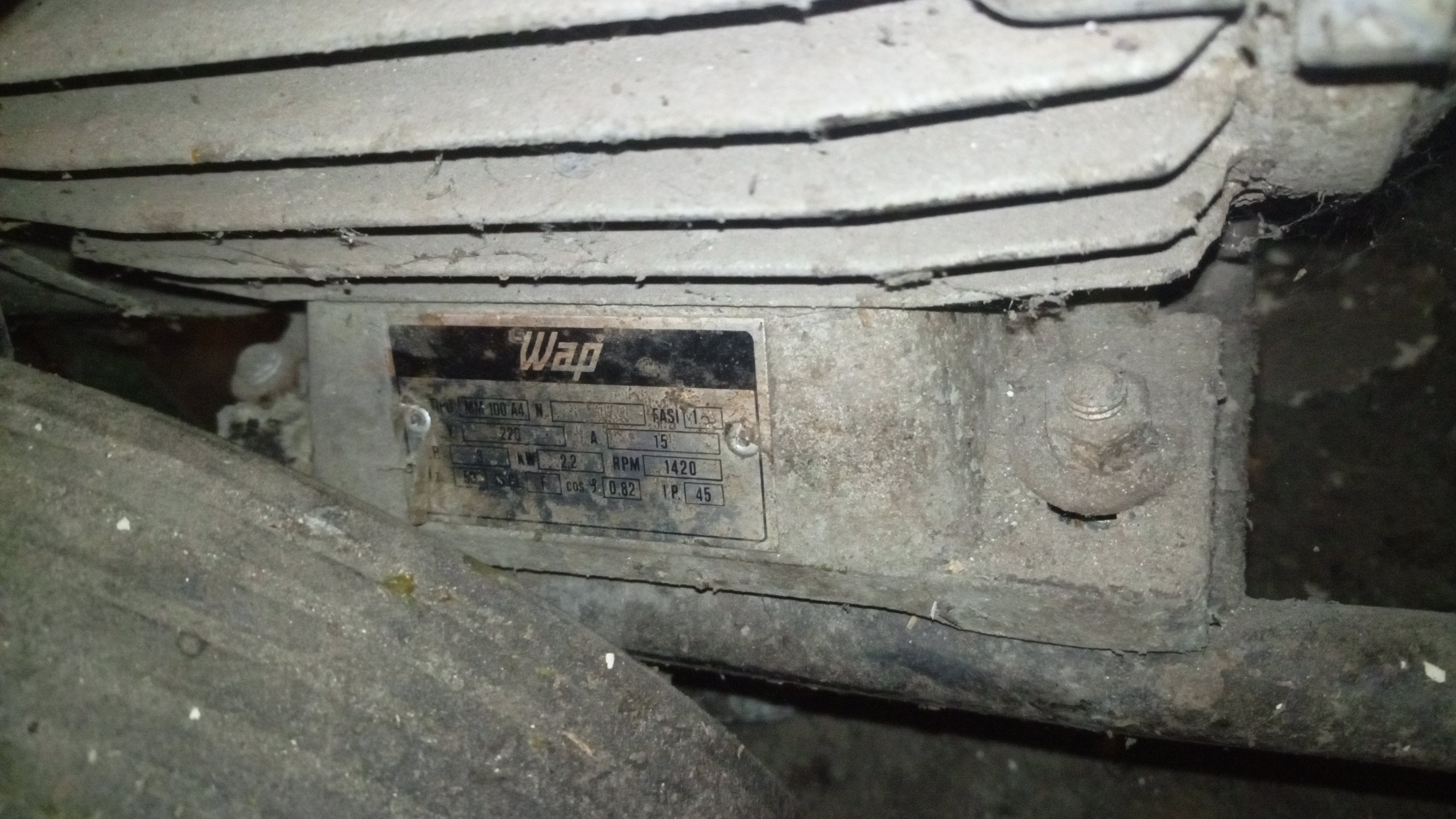

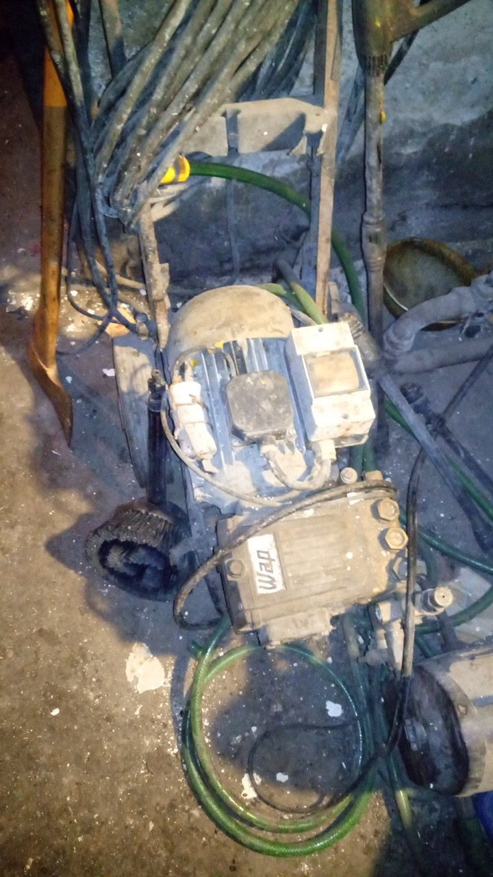

Na wapce je to určitě do trojuhelníku, 1f wapku mám, ale dlouhodobě jsem ji ještě neprovozoval kvůli hadici, prostě nález v místním kovošrotě, nikdo ho chudáka nechtěl, furt jsem kolem něj chodil až jsem si ho zvážil a vzal dom. Určitě bych proměřil kondenzátor, ten jsem dával nový. Motor má 2,2kW, mám paralelně 3x2kVAVM.

Jaké údaje jsou na štítku a jak je motor 4kW ve skutečnosti zapojen? Když jsem testoval kdysi moje 3 chuďata tak kompresor s motorem 4kW na 3f mne také roztáhly, víc si ale jako zkušenost nepamatuji, dal jsem je paralelně a hodně dlouho jsem do nich nevrtal, protože fungovaly. Pro motory s fr. měničem z 230V do 2kW na 3f nemají problém.
