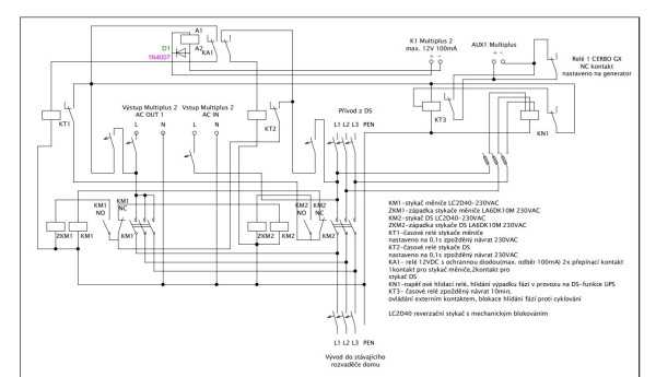

Relé AUX u Multiplus II 5000VA je specifikováno na AC 120V/4A, zatímco verze GX používá relé na 230V/4A, což vyvolává otázku rozdílů v těchto relé. Pro spolehlivý provoz je možné použít externí relé na výstupu K1, například 2P nebo 4P relé s nízkým sepnutým proudem, které ovládá stykacomat. Při použití asistenta RELAY LOCKER se mohou vyskytnout konflikty, proto je někdy nutné přidat časové relé pro zamezení cyklování při výpadku DS a opětovném zapnutí.

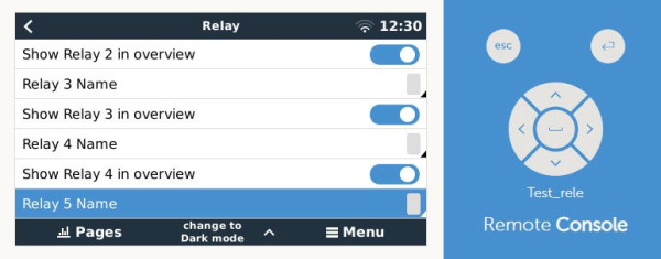

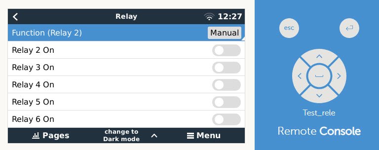

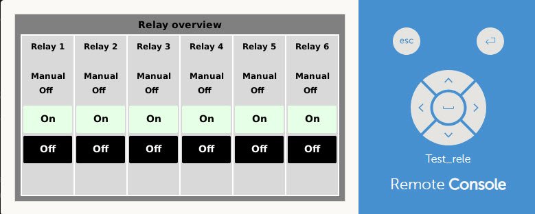

Diablo1st píše: stř bře 06, 2024 7:59 amJj presne tak. Ide to cez RS485 prevodník do USB Cerba. Následne sa tieto 4x (podporovaný je modul s max 8x relé) dajú ovládať priamo z remote console, Nodered dashboard alebo cez Nodered.
Celý problém je v tom, že toto bez NodeRed nejde, takže sa musia nainštalovať aj nové palety do Nodered a to sa u mňa nestalo. Neviem prečo, ale všimol som si to až včera, keď som si pustil NodeRed, že tam nemám to, čo by tam malo byť (podľa návodu).
Tak som dal ten RemoteGPIO preinštalvoať a už to chodí.

Tak to je veľmi ťažká otázka, na ktorú vôbec neviem odpovedať.
Všetko sa to nainštalovalo automaticky.
Takto to vyzerá na hlavnej ploche v remote console: Takto v zložke Relay: A je pridaná aj funkcia premenovania názvu relé:

Jeste pridavam upravene schema pro stykacomat a Multiplus kdyby nekdo laboroval jako ja:-) Chtel jsem pouzit asistenta RELAY LOCKER abych zamezil cyklovani pri vypadku DS a opetovnem zapnuti ale bohuzel kdyz se prida vice asistentu RELAY LOCKER tak mezi sebou maji nejaky konflik tak jsem k napetovemu rele musel pridat jeste casove.

Ja to snad budu muset taky vyzkouset mas nekde nejaky navod jak jsi to tam dostal?:-)
Diablo1st píše: čtv bře 07, 2024 1:33 pmTak to je veľmi ťažká otázka, na ktorú vôbec neviem odpovedať.
