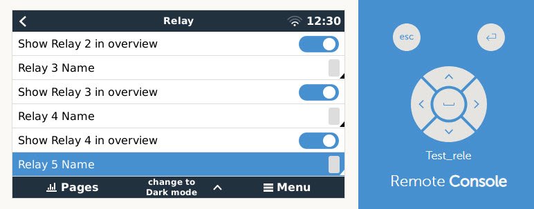

Jak to mas udelane ze vidis ty rele i v remote console?
Diablo1st píše: stř bře 06, 2024 7:59 amJj presne tak. Ide to cez RS485 prevodník do USB Cerba. Následne sa tieto 4x (podporovaný je modul s max 8x relé) dajú ovládať priamo z remote console, Nodered dashboard alebo cez Nodered.
Celý problém je v tom, že toto bez NodeRed nejde, takže sa musia nainštalovať aj nové palety do Nodered a to sa u mňa nestalo. Neviem prečo, ale všimol som si to až včera, keď som si pustil NodeRed, že tam nemám to, čo by tam malo byť (podľa návodu).
Tak som dal ten RemoteGPIO preinštalvoať a už to chodí.
Ešte foto z testu![]()

Tak to je veľmi ťažká otázka, na ktorú vôbec neviem odpovedať.
Všetko sa to nainštalovalo automaticky.
Takto to vyzerá na hlavnej ploche v remote console: Takto v zložke Relay: A je pridaná aj funkcia premenovania názvu relé:

Ja to snad budu muset taky vyzkouset mas nekde nejaky navod jak jsi to tam dostal?:-)
Diablo1st píše: čtv bře 07, 2024 1:33 pmTak to je veľmi ťažká otázka, na ktorú vôbec neviem odpovedať.![]()
