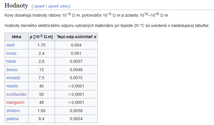

Veď to, shunty sa vyrábajú z konštantánu (wiki: konštantán je zliatina kovov Ni 40% - Cu 58% - Mn 2%, ktorá má elektrický odpor veľmi málo závislý od teploty. Používa sa na výrobu termočlánkov a zrkadloviny. ), meď má odpor viac závislý od teploty.skybor píše: pon úno 12, 2024 9:31 amNo nevím, jak dalece bude ta hodnota kabelu stabilní. Ale nevím, netestoval jsem. Samotný shunt stojí pár korun.

Měď má ale velkou tepelnou závislost odporu. Musela by se měřit ještě teplota kabelu.

Proto se bočníky dělaji z konstantanu apod. Na pokusy dobrý, na měření ne. Jedině že by jsi přesně měřil teplotu a kompenzoval.
