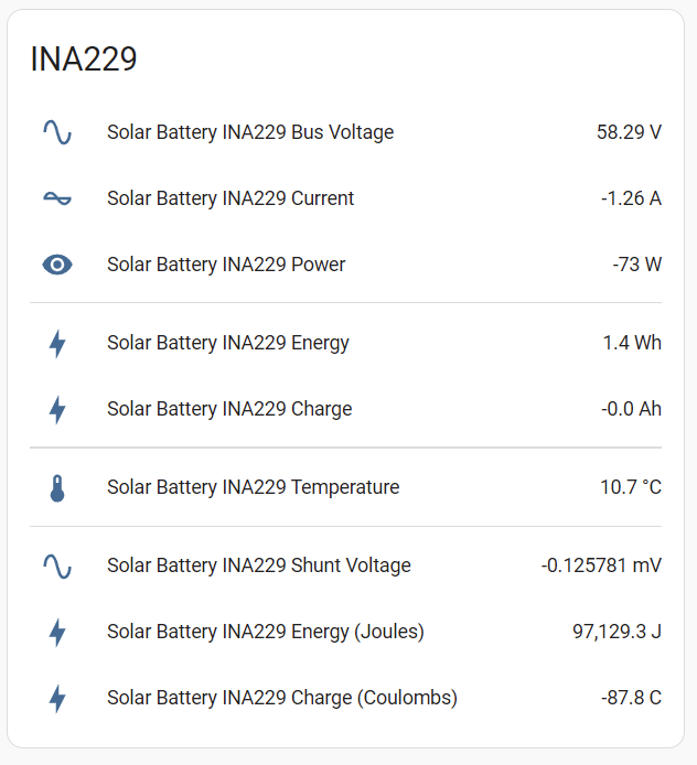

Diky za odkaz, konečně jsem tu INA229 namontoval do baterie, zapojil k ESP32 a nakonfiguroval. A tady je výsledek. Ještě musím vyzkoumat jak fungují ty registry Charge a Energy.TomHC píše: úte led 30, 2024 6:34 amZatiaľ iba ako preview, ale väčšina vecí funguje. Ešte to dolaďujeme a testujeme.
https://deploy-preview-3571--esphome.ne ... sor/ina2xx
https://github.com/latonita/esphome-ina228

Jeden z nich je kumulatívny (Energy počíta sumu oboma smermi) a druhý je len nabíjanie (Charge). Takže Discharge bude Energy - Charge, len si musíš prepočítať jednotky, nech to máš oboje v kWh.kolin píše: pát úno 23, 2024 10:47 pmJeště musím vyzkoumat jak fungují ty registry Charge a Energy.

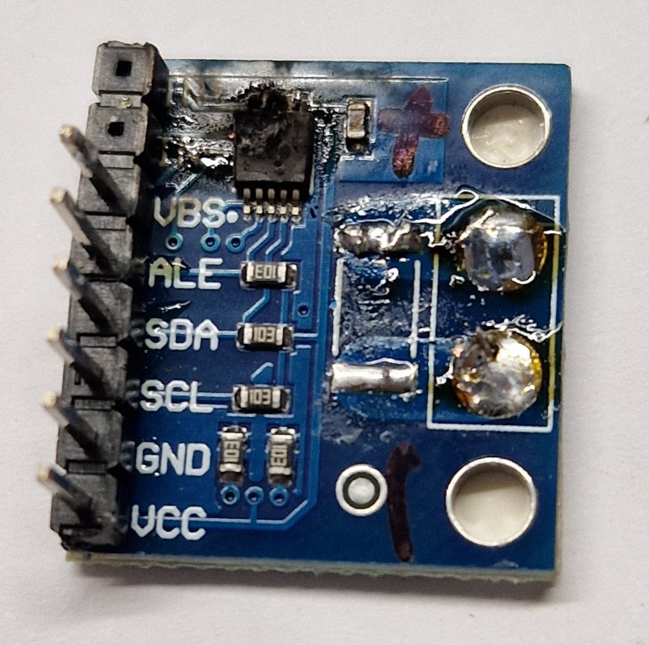

Po pol roku od kúpy INA226 som včera večer išiel testovať, naprogramoval, zapojil na výstup z panelov. Dnes ráno pozerám ako meria, zaveziem decká do školy, prídem domov a nemeria... Prídem, pozerám a magic smoke. Asi nejaký fake chip, bezdôvodne zhorel a zobral so sebou ESP32-C3 supermini. A nevedel som ho poriadne skalibrovať, meral nezmysly a ešte aj nelineárne. Mám ešte 2 ďalšie, vyskúšam...

Asi měříš jen proud, napětí z panelů totiž asi přesáhne dovolené napětí na vstupu. A máš to zapojené dle doporučeného schématu? Já neměl propojené země u měřené strany a napájení modulu a výstup plaval s teplotou.
https://www.ti.com/lit/ds/symlink/ina226.pdf
