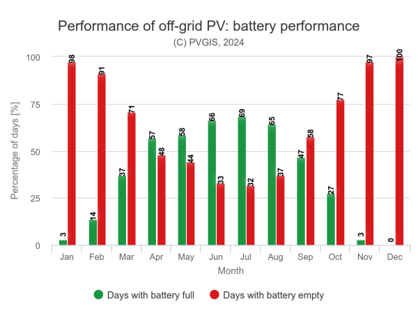

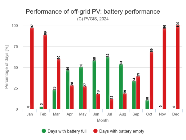

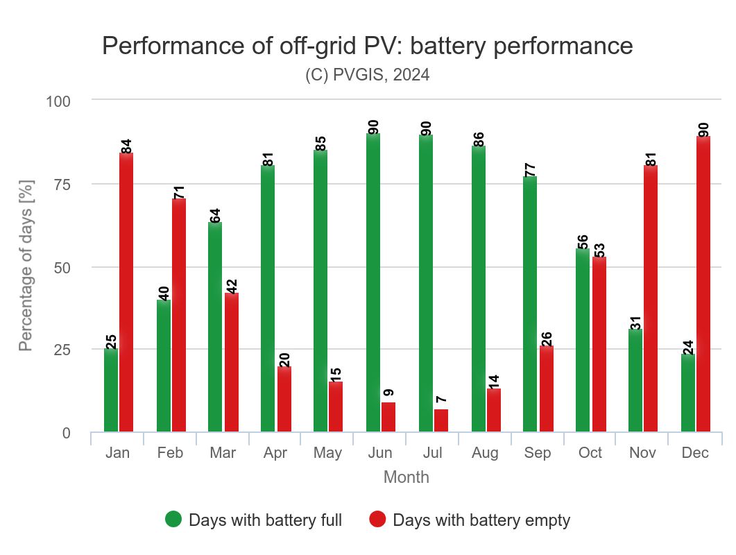

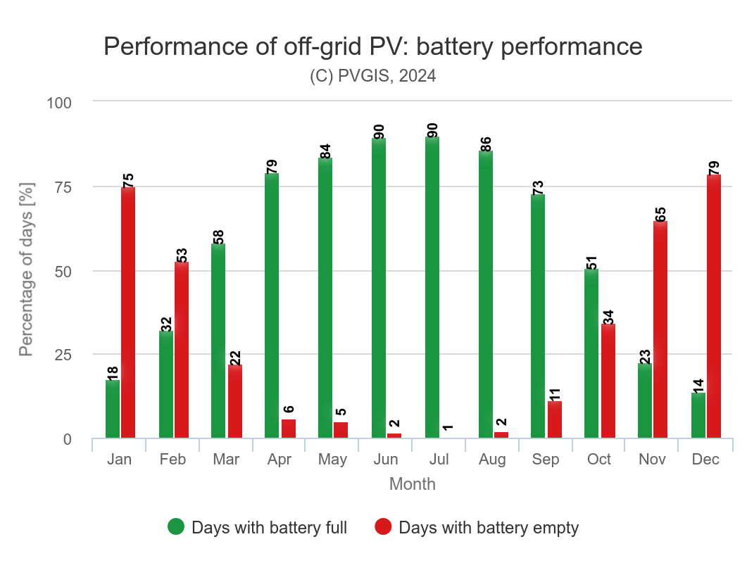

začneme od začátku
tj celkem 2+0.6+0.01+0.05+0.25=2.91kWh. Neřeším nářadí příkony, měniče. pokud se chata fakt používá jenom červen červenec srpen, tak je potřeba zjistit, kolik je potřeba baterek a panelů, zde: https://re.jrc.ec.europa.eu/pvg_tools/en/ vyberu offgrid, vyberu co nejpřesněj (doopravdy přímo střechu chaty, počítá i lokální stíny od kopců) a zkusím zadat spotřebu 2.9kWh denně. Nazdařbůh jsem klikl někde do zeleně kolem Bohumína. a výsledky:
1kWp panelů a 3kWh v baterkách: 1kWp panelů a 5kWh v baterkách: 2kWp panelů a 3kWh v baterkách: 2kWp panelů a 5kWh v baterkách: a pozor, pořád to platí pro PRUMĚRNÝ ROK schválně píšu velký písmena, tj nikde není napsaný, že třeba letos červenci nebude čtrnáct dní tak hnusně, že to prostě nebude na tu filtraci stačit a baterky budou furt vybitý. Už jenom vlastní spotřeba měniče, kterou v kalkulaci nemám je běžně 0.5kWh za den. A čím výkonnější měnič, tím vyšší vlastní spotřeba. 2kWp panelů jsou například 4panely 550Wp, každej 2.2x1.15m. nebo 6ks 370Wp o rozměrech 1.1x1.75m.
5kWh baterka na bázi lithia bude stát minimálně 40kKč. Tj pokud bych měl něco takovýho postavit, s tím,. že největší spotřebič má 3kW, tak si musím nachystat cca 100kKč na materál a pokud to budu dělat jako zakázku, tak to bude jednou tolik za práci. A pak si dovolím podotknout, že panely možná vydrží 20 let (sundával jsem ze střechy 9 let starý panely a dost o tom pochybuju) ale pravděpodobně ani elektronika a tím spíš baterky nevydrží víc než 10 let. Mám sice nějakou lifepo4 baterku starou 17 let, ale má cca 60% původní kapacity a cca 20% zatížitelnosti proti nové, tj. už by sotva utáhla ani 3kW po dobu pár minut, s tím, že původně jako nová měla 10kWh, a když se nabíjí, tak to taky nejde ani ze čtvrtiny tak rychle, jako když byla nová...
Ještě si zkusíme vyčíslit roční náklady na takovouhle FVE: 200kKčs životností 10 let, bez započtení inflace a hodnoty peněz (tj kdybych za těch 200kKč pořídil investici) vychází mi to na 20kKč ročně. (1kKč=1000Kč, kdo má psát ty nuly. Brzo bude dobrý psát 1MKč=1 000 000Kč
Pokud je možnost pořídit 1f přípojku v ceně do 100kKč, tak to bude ve výsledku levnější řešení, v zimě se tím může i přitopit a za cca100Kč měsíčně (platba za rezervovaný příkon 1x16A) + 2.9*30=87kWh po 8Kč=696Kč po 3 měsíce mít elektriku bez starostí, tak na nic nečekám. za 10 let to bude 10*(12*100+3*700)+100000=133000Kč. Stačí taková argumentace? Potom je logický, že doporučuju co doporučuju, a za tím si stojím, že bazén na zahradě je dražší než chodit dvakrát týdně do plaveckýho bazénu (jenom elektrika, a co pořízení, chemie, čas) a s dalšími věcmi to vychází podobně. Lednička na chatě? nestačí jít na točený ke kiosku a podobně vyřešit i tu zmrzlinu? A půjčit si nářadí v půjčovně není ostuda, dnes to běžně dělají i řemeslníci, pokud ví, že danej stroj potřebují jednou za měsíc. Tomu se říká "celkové náklady na vlastnictví". Tj klasika, čím víc věcí, tím víc starostí. Viz tzv nepřizpůsobiví, ti si žádný starosti nepřipustí k tělu

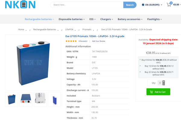

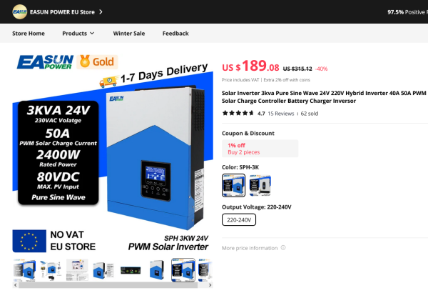

Snad ještě poměrně blbuvzdorná sestava z levných komponent:
1. pwm měnič/regulátor pwm regulátor + měnič 2. 8x LiFePO4 článek LiFePO4 105 Ah 3. 3x FV panel FV panel 405 Wp K tomu za cca 10 000,-Kč BMS, kabely, ....
A tak týden práce a běhání elektrikáře, který to dělá poprvé a nemá k tomu vybavení.
Pak se to musí správně nastavit aby se neničila baterie.
No a pak to musí někdo sledovat, dělat údržbu.

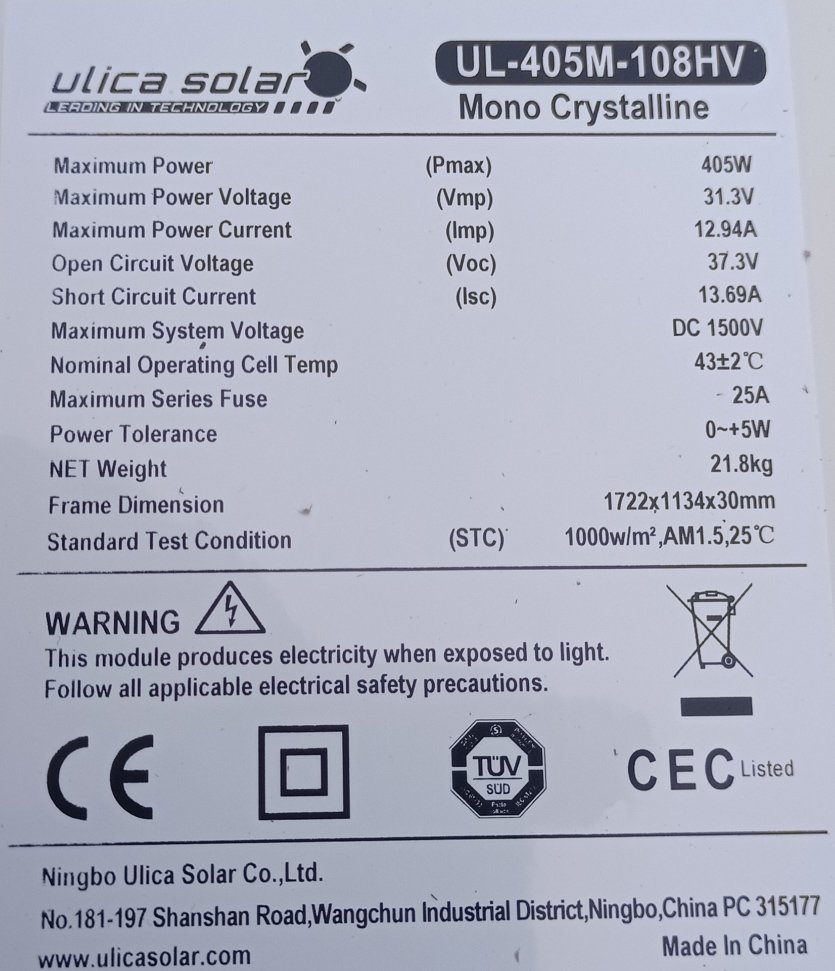

PWM NEBRAT!
Ten odkazovaný měnič s PWM má PV vstup na 60V a tvoje panely mají 31.2V takže 31.2*3=93.6V překročení vstupního napětí a když je dáš seriově tak 31.2 je pro 24V systém málo - protože při zatížení to spadne a nedostaneš z toho výkon!
Range Operation Voltage
30-60VDC
- Příspěvky: 5177
- Reputace:1036
Re: Solární sestava na zahradu II.
Ale s pwm žádný problém není. Jsou spolehlivé a snášejí i odpojení baterie při nabíjení.
Pro 24 V systém jsou tyto fv panely v pohodě, Umppt je 31 V (Uvoc = 37 V), takže i při nižším osvětlení tam bude napětí dostatečné pro nabíjení: Blbuvzdornost + nízké napětí = optimum pro někoho, kdo tomu (snad zatím) nerozumí.

Fakt 31V panel pro 25.2V lifepo4?
Jasně fungovat to bude, ale máš to otestované kolik ten panel fakt dá?
1kWp panelů a 3kWh v baterkách:chart1kWp3kWh.png
1kWp panelů a 5kWh v baterkách:chart1kWp5kWh.png
2kWp panelů a 3kWh v baterkách: chart2kWp3kWh.png
2kWp panelů a 5kWh v baterkách: chart2kWp5kWh.png
Ještě si zkusíme vyčíslit roční náklady na takovouhle FVE: 200kKčs životností 10 let, bez započtení inflace a hodnoty peněz (tj kdybych za těch 200kKč pořídil investici) vychází mi to na 20kKč ročně. (1kKč=1000Kč, kdo má psát ty nuly. Brzo bude dobrý psát 1MKč=1 000 000Kč)

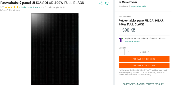

Děkuji za komentář. Jaké panely doporučujete? Tak to jsem ráda, že 200w filtrace bude stačit...sindyk píše: čtv led 11, 2024 1:04 pmStejně mi přijde jako nejlepší řešení ta Must krabice. Jo, dá se postavit i něco levnějšího, ale tohle je elegantní, 6 kWh baterie uvnitř, jen připojit panely (2 nebo 2x2) klidně bazarový. Ušetří to hromadu blbnutí kolem. Zásuvky jsou přímo na bedně. 80 kg je dost na to, aby to nikdo v noci nedonesl, ale pořád se to dá ve 2 lidech hodit do auta a odvézt mimo sezónu pryč. A na zimu poslouží jako záloha někde v baráku.
Já mám pro děcka kulatej bazén 3,6m a filtrace ProStar 2 bere 85 W a stačí, takže 200 W filtrace bude až až.
- Příspěvky: 4724
- Reputace:316
U odkazu na tu must krabici máš odemě i odkaz na panely!
Pokud se 4 nevlezou ber 2.

Nejjednodušší bude koupit 2 co nejsilnější panely, třeba 650 Wp, a zapojit je do série. Bude tam minimum spojů, takže to bude spolehlivé. Pokud je místa víc, nebo je potřeba větší výkon, dají se koupit třeba 4 menší panely, dejme tomu 450 Wp (víc ta bedna stejně neumí). Tam bude ale potřeba udělat paralelní spojení dvojic panelů - jsou na to takové MC4 rozbočky, ale už to bude větší dráteničina
- Příspěvky: 4724
- Reputace:316
Jenže 650W zase jsou už velké krávy, aby to někam umístila......
K té bedně jde připojit 1800Wp takze zjednodušeně musí mít panelu po 2 kusech čili 2 nebo 4 a když sečteš výkon těch panelů tak to musí dávat přibližně těch 1800, další problém velikost, aby se ti tam vešly.
