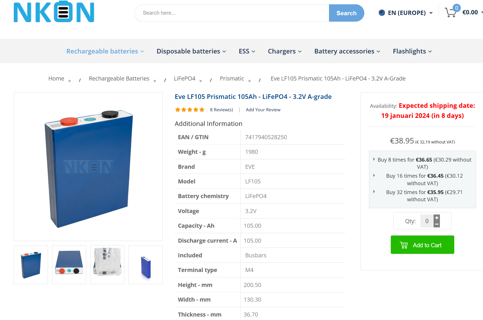

Snad ještě poměrně blbuvzdorná sestava z levných komponent:
1. pwm měnič/regulátor pwm regulátor + měnič
pwm měnič regulátor
pwm měnič regulátor
2. 8x LiFePO4 článek LiFePO4 105 Ah
článek 105 Ah
článek 105 Ah
3. 3x FV panel FV panel 405 Wp
FV panel
FV panel
K tomu za cca 10 000,-Kč BMS, kabely, ....
A tak týden práce a běhání elektrikáře, který to dělá poprvé a nemá k tomu vybavení.
Pak se to musí správně nastavit aby se neničila baterie.
No a pak to musí někdo sledovat, dělat údržbu.
