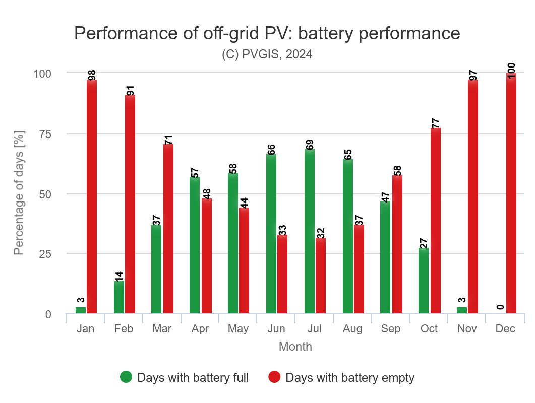

začneme od začátku
tj celkem 2+0.6+0.01+0.05+0.25=2.91kWh. Neřeším nářadí příkony, měniče. pokud se chata fakt používá jenom červen červenec srpen, tak je potřeba zjistit, kolik je potřeba baterek a panelů, zde: https://re.jrc.ec.europa.eu/pvg_tools/en/ vyberu offgrid, vyberu co nejpřesněj (doopravdy přímo střechu chaty, počítá i lokální stíny od kopců) a zkusím zadat spotřebu 2.9kWh denně. Nazdařbůh jsem klikl někde do zeleně kolem Bohumína. a výsledky:
1kWp panelů a 3kWh v baterkách: 1kWp panelů a 5kWh v baterkách: 2kWp panelů a 3kWh v baterkách: 2kWp panelů a 5kWh v baterkách: a pozor, pořád to platí pro PRUMĚRNÝ ROK schválně píšu velký písmena, tj nikde není napsaný, že třeba letos červenci nebude čtrnáct dní tak hnusně, že to prostě nebude na tu filtraci stačit a baterky budou furt vybitý. Už jenom vlastní spotřeba měniče, kterou v kalkulaci nemám je běžně 0.5kWh za den. A čím výkonnější měnič, tím vyšší vlastní spotřeba. 2kWp panelů jsou například 4panely 550Wp, každej 2.2x1.15m. nebo 6ks 370Wp o rozměrech 1.1x1.75m.
5kWh baterka na bázi lithia bude stát minimálně 40kKč. Tj pokud bych měl něco takovýho postavit, s tím,. že největší spotřebič má 3kW, tak si musím nachystat cca 100kKč na materál a pokud to budu dělat jako zakázku, tak to bude jednou tolik za práci. A pak si dovolím podotknout, že panely možná vydrží 20 let (sundával jsem ze střechy 9 let starý panely a dost o tom pochybuju) ale pravděpodobně ani elektronika a tím spíš baterky nevydrží víc než 10 let. Mám sice nějakou lifepo4 baterku starou 17 let, ale má cca 60% původní kapacity a cca 20% zatížitelnosti proti nové, tj. už by sotva utáhla ani 3kW po dobu pár minut, s tím, že původně jako nová měla 10kWh, a když se nabíjí, tak to taky nejde ani ze čtvrtiny tak rychle, jako když byla nová...
Ještě si zkusíme vyčíslit roční náklady na takovouhle FVE: 200kKčs životností 10 let, bez započtení inflace a hodnoty peněz (tj kdybych za těch 200kKč pořídil investici) vychází mi to na 20kKč ročně. (1kKč=1000Kč, kdo má psát ty nuly. Brzo bude dobrý psát 1MKč=1 000 000Kč
Pokud je možnost pořídit 1f přípojku v ceně do 100kKč, tak to bude ve výsledku levnější řešení, v zimě se tím může i přitopit a za cca100Kč měsíčně (platba za rezervovaný příkon 1x16A) + 2.9*30=87kWh po 8Kč=696Kč po 3 měsíce mít elektriku bez starostí, tak na nic nečekám. za 10 let to bude 10*(12*100+3*700)+100000=133000Kč. Stačí taková argumentace? Potom je logický, že doporučuju co doporučuju, a za tím si stojím, že bazén na zahradě je dražší než chodit dvakrát týdně do plaveckýho bazénu (jenom elektrika, a co pořízení, chemie, čas) a s dalšími věcmi to vychází podobně. Lednička na chatě? nestačí jít na točený ke kiosku a podobně vyřešit i tu zmrzlinu? A půjčit si nářadí v půjčovně není ostuda, dnes to běžně dělají i řemeslníci, pokud ví, že danej stroj potřebují jednou za měsíc. Tomu se říká "celkové náklady na vlastnictví". Tj klasika, čím víc věcí, tím víc starostí. Viz tzv nepřizpůsobiví, ti si žádný starosti nepřipustí k tělu
1kWp panelů a 3kWh v baterkách:chart1kWp3kWh.png
1kWp panelů a 5kWh v baterkách:chart1kWp5kWh.png
2kWp panelů a 3kWh v baterkách: chart2kWp3kWh.png
2kWp panelů a 5kWh v baterkách: chart2kWp5kWh.png
Ještě si zkusíme vyčíslit roční náklady na takovouhle FVE: 200kKčs životností 10 let, bez započtení inflace a hodnoty peněz (tj kdybych za těch 200kKč pořídil investici) vychází mi to na 20kKč ročně. (1kKč=1000Kč, kdo má psát ty nuly. Brzo bude dobrý psát 1MKč=1 000 000Kč)
Pokud je možnost pořídit 1f přípojku v ceně do 100kKč, tak to bude ve výsledku levnější řešení, v zimě se tím může i přitopit a za cca100Kč měsíčně (platba za rezervovaný příkon 1x16A) + 2.9*30=87kWh po 8Kč=696Kč po 3 měsíce mít elektriku bez starostí, tak na nic nečekám. za 10 let to bude 10*(12*100+3*700)+100000=133000Kč. Stačí taková argumentace? Potom je logický, že doporučuju co doporučuju, a za tím si stojím, že bazén na zahradě je dražší než chodit dvakrát týdně do plaveckýho bazénu (jenom elektrika, a co pořízení, chemie, čas) a s dalšími věcmi to vychází podobně. Lednička na chatě? nestačí jít na točený ke kiosku a podobně vyřešit i tu zmrzlinu? A půjčit si nářadí v půjčovně není ostuda, dnes to běžně dělají i řemeslníci, pokud ví, že danej stroj potřebují jednou za měsíc. Tomu se říká "celkové náklady na vlastnictví". Tj klasika, čím víc věcí, tím víc starostí. Viz tzv nepřizpůsobiví, ti si žádný starosti nepřipustí k tělu![]()
