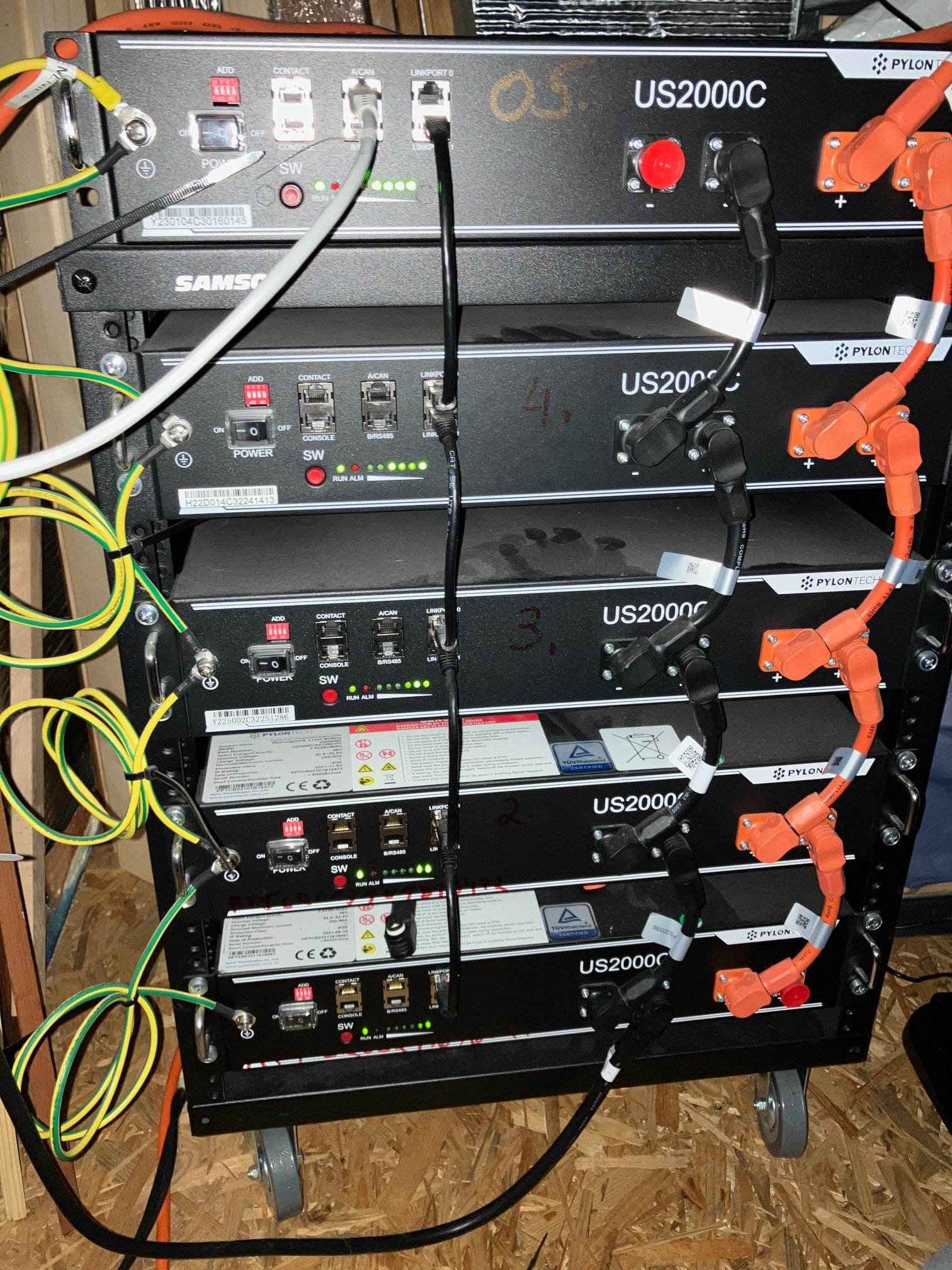

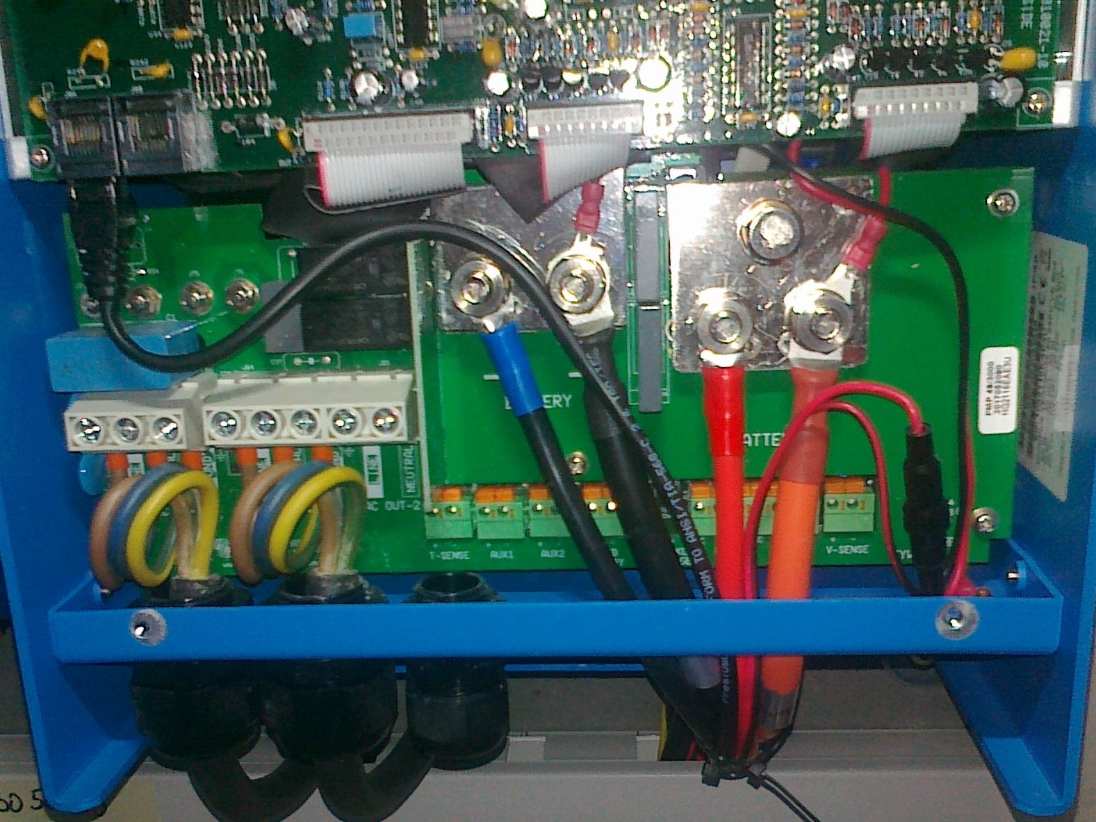

...mam 5x us2000c v jendnom packu...pripojene jednou sadou do victronu...a ted jelikoz zas nesviti malo panelu atd kapacita baterek padla na 40% a ejhle spodni dve maji jenom 1,5diodu a vrchni 3,5diody napati - a v podstate kdyz je maly odber tak sviti prave ty dve spodni baterky a vrchni cuci...coz mi nedava smysl lepe receno je to jev nezadouci...
...krom toho jeste jsem si vsimnul ze pri nabijeni vybijeni se koncovka pripojena na baterke pri minusovem kablu vedouciho do menice docela dost zahriva...
...tak mne napadlo koupit druhy par propojovacich kablu a napojit to dvojite na ten menic...
...a tu prvi otazka jestli to ma smysl...druha pri kladne odpovedi jestli bude velky problem kdyz ty dve kablove oka dam na sebe (jelikoz na druhem konektoru je mppt)...
...pripadne jine jednoduche reseni - do rozsirovani cez dc distributor zatim neuvazuju jelikoz prestavba chaty je na bodu mrazu

Nabíjení a vybíjení jsou dva proudy každý s jiným směrem, zkusil bych přehodit připojení baterie. Pokud se situace obrátí, řešil bych to nějakou jinou propojovací svorkovnicí pro baterie.chalejkum píše: sob pro 13, 2025 1:25 pmnazdar pardalove
a mame tu nejoblibenejsi obdobi kazdeho postihnuteho solarni nemoci
jdu si pro radu (sodu si nechte furt nemam dodelanou chatu tak ani rozvody etc.) jak vyresit podle mne problemu...
Edit: ještě mne napadá projít to termokamerou při zátěži aby to bylo vidět, jestli nění někde nežádoucí přechodový odpor.
Edit: MPPT na baterii bych připojil, přívody od baterie zdvojil.
