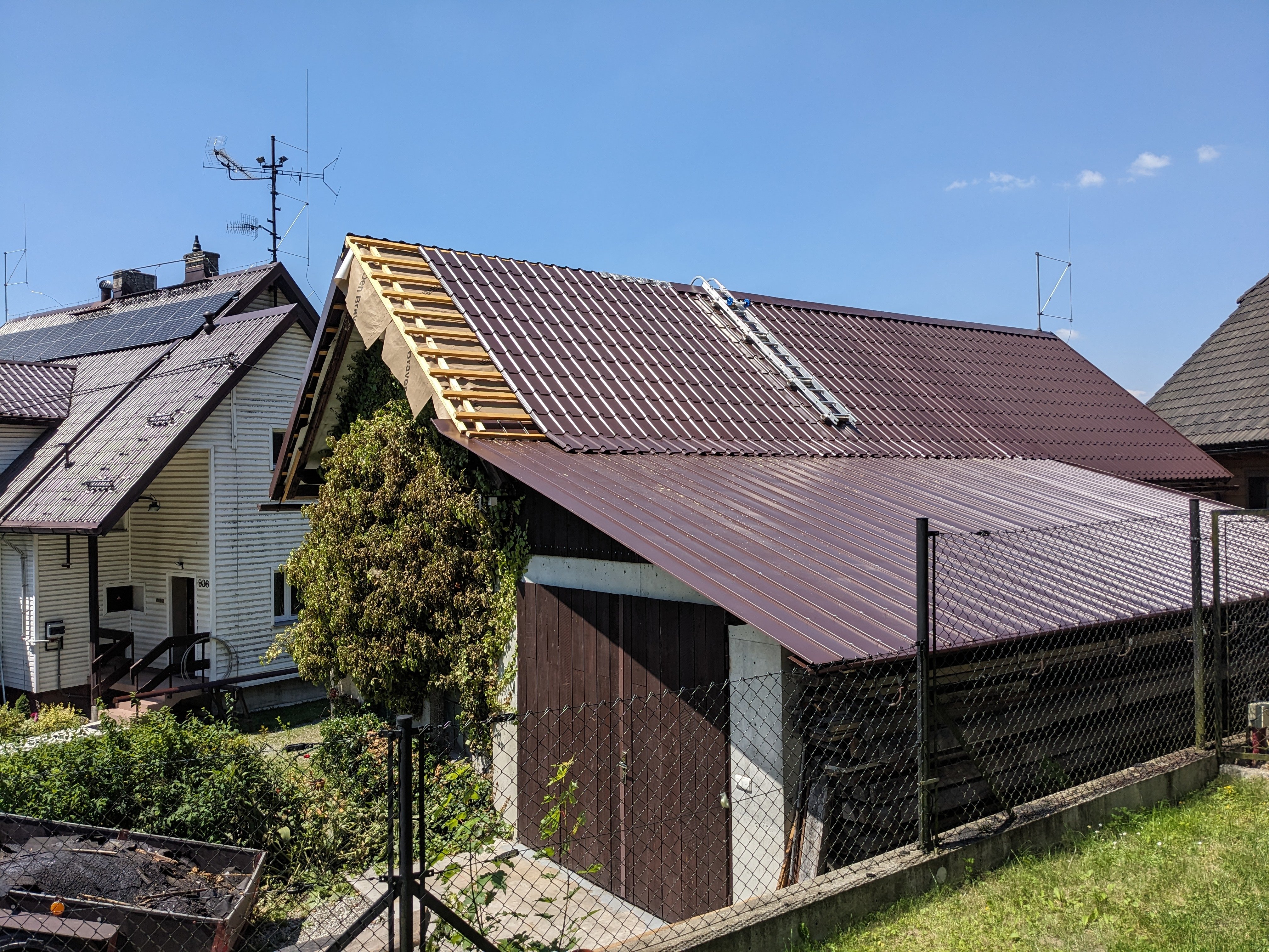

S růžemi zkušenost nemám, v lednu jsem likvidoval asi 30letý břečťan na JV fasádě hospodářské budovy a byla to dost zabíračka.
